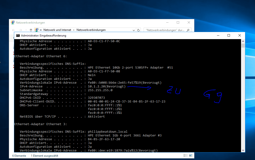

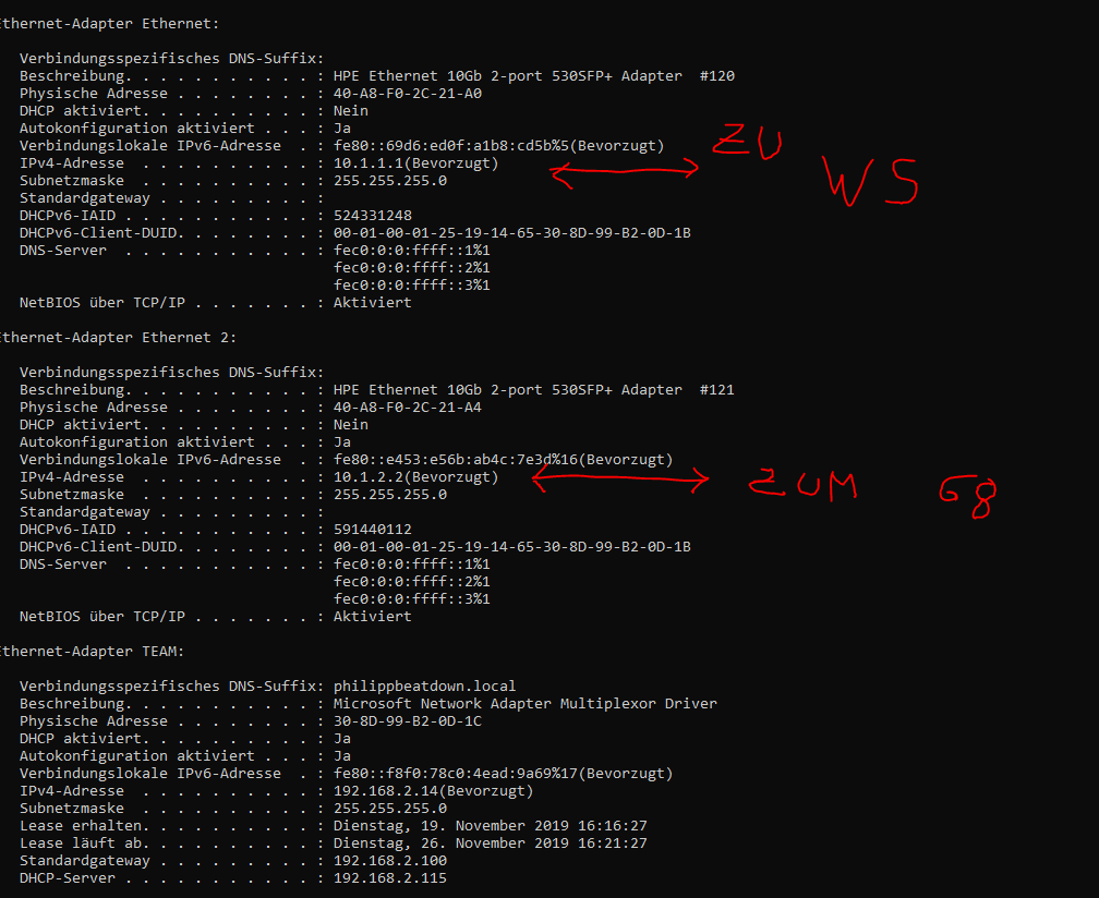

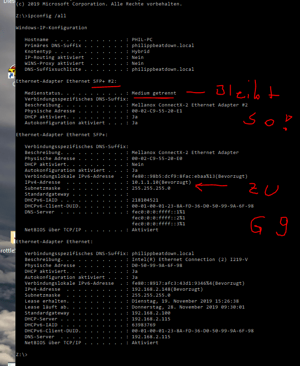

Hallo Jungs, :)
habe mir nun auch ein 10gb sfp+ p2p netzwerk aufgebaut.
erst mal eine übersicht.
in meiner workstation habe ich eine mellanox x2 (ip:10.1.1.10)
diese ist mit meiner hp530 sfp+ karte an meinem proliant dl60 gen9 verbungen (port1: ip: 10.1.1.1)
der ( port 2: IP: 10.1.1.2) ist mit meinem backupserver dl380 gen8 (ip: 10.1.1.20)
auf der workstation habe ich die hosts datei angepasst (W2k19files 10.1.1.1)
leider komme ich nun nicht mehr auf das remotedesktop. steh nun auf dem schlauch. wie habt ihr das gelöst ?

Du hast auf dem HP G9 auf beiden Interfaces das selbe Subnetz parametriert?!
Dann kann das nicht gehen.
Bekommst du vom HP G8 auf den HP G9 auf RDS drauf?!
Wenn du den Link vom HP G9 zum HP G8 ziehst, dann gehts wohl auch von der WS aus?!

Mach bitte mal auf allen Rechnern "ipconfig /all" und "route print". Und poste die Ergebnisse hier.

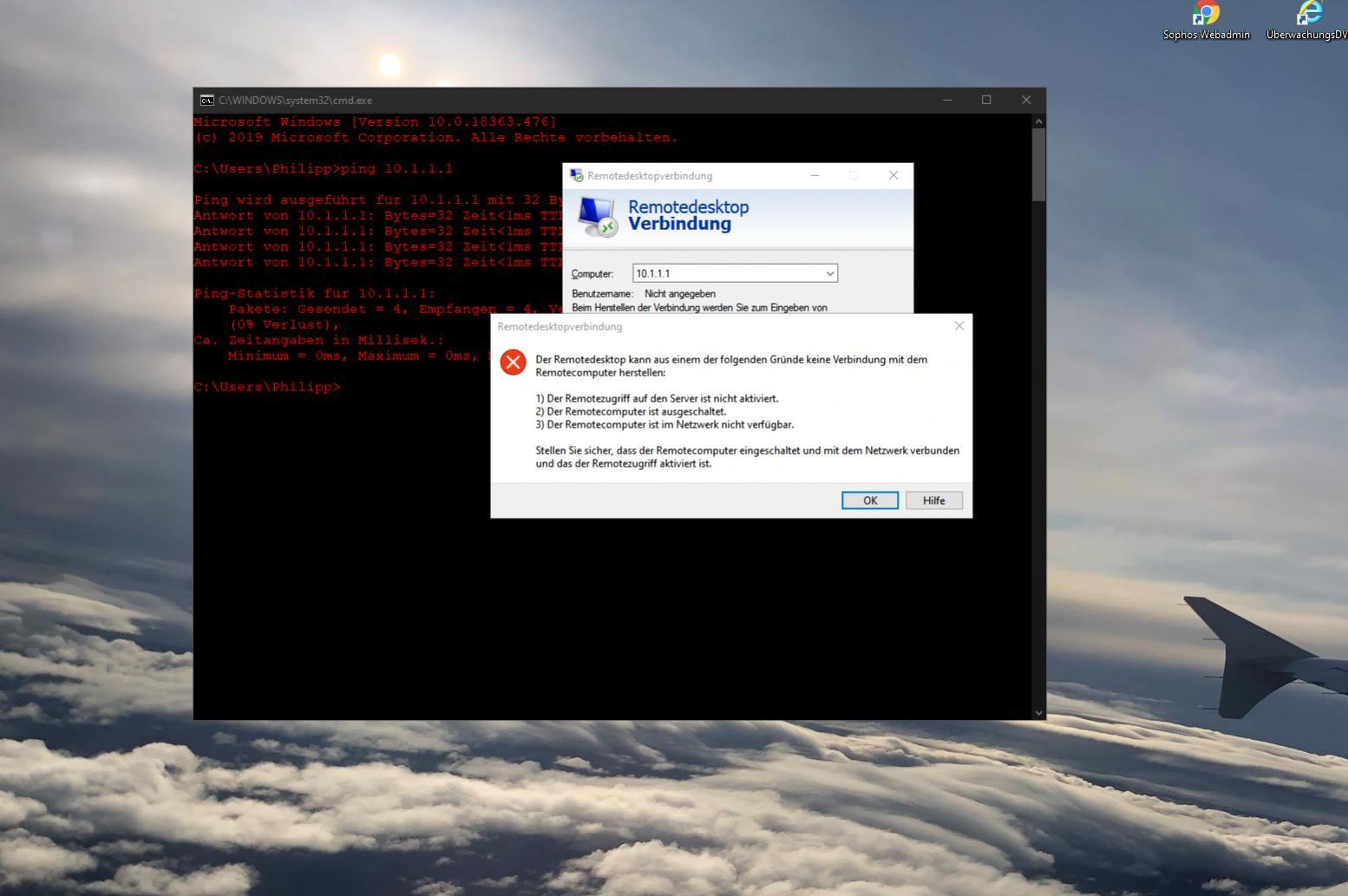

bilder:
PS: komme mit Remote Desktop -
Weder von der ws zum g9
noch vom gen8 auf g9
noch von g9 auf ws
noch von g9 auf g8
ich will auch keinen Zugang von der ws zum g8 , da ist mir klar das ich entweder bridgen muss oder Switches oder nochmal ein lwl verbinden muss
Leider auch nicht anders.
Ich verzweifle ����
edit: wohlgemerkt funktioniert der Dateizugriff (explorer Netzlaufwerk) 1A!
auch wenn ich den !!LAN!! abstecke.
einzig und alleine macht das RD Probleme ...

Mach doch bitte erstmal die Firewall komplett aus. Viele GPO Presettings beziehen sich auf das Domänennetzwerk und Du nutzt ein anderes Subnetz.
Wenn das dann geht, kannst Du die GPO anpassen. Bei RDP ist das Presetting "lokales Subnetz".
Und während man in der Lernphase ist, hilft es, nicht zu viele Baustellen gleichzeitig aufzureißen. Und auch gleich alle Karten auf den Tisch zu legen.
