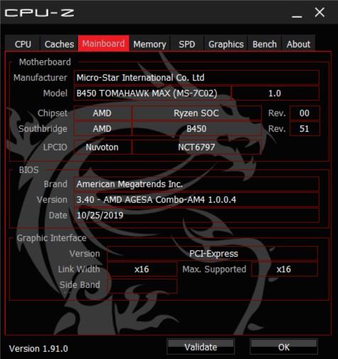

BIOS Version: 3.40

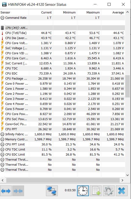

Habe die CPU Werte mit hwinfo ausgelesen. Die Spannung ist im Durchschnitt immer noch über 1 V und minimal bei 0,87 V.
Kann sich das mal jemand ansehen?
Müsste die nicht deutlich unter 1 Volt liegen? Ich muss das mal mit meinem alten 1600 vergleichen...

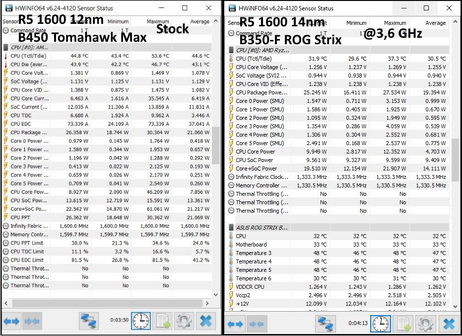

Hier mal ein kleiner Vergleich mit meinem alten Ryzen 1600. Bitte beachten, dass der alte dauerhaft auf 3,6 GHz läuft und das bei 1,25 V !
Ja vielleicht hatte ich bei dem noch Glück aber so schlecht kann der neue doch auch nicht sein. Zumal es doch die neuere Architektur ist.
