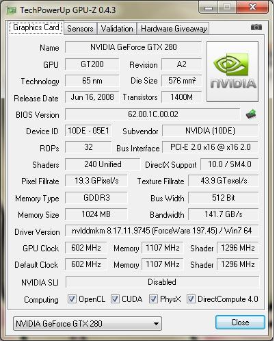

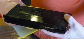

Gainward GTX 280
ich habe folgendes Problem, ich möchte mir eine WaKü zulegen, allerdings habe ich hier im Startthread gelesen das die Gainward ein eigenes Design (nicht nvidia default) hat. Meine Frage is nun, welcher Kühler passt auf diese Karte? (der link aus dem ersten Thread zu EK funktionert net mehr)
Zu meiner Karte:
habe zwei Bilder angehängt für Infos zur Karte. habe die Karte am 30.01.2009 gekauft
Bitte um Hilfe
Danke im Voraus
Zu meiner Karte:
Bitte um Hilfe
Danke im Voraus
Zu meiner Karte:
Bitte um Hilfe
Danke im Voraus

Ah sorry, hab das irgendwie verwechselt... Ob es bei der 280 Nicht-Referenz Designs gibt weiß ich nicht. Durchsuch mal den Thread und poste Bilder von der Rückseite der Karte, oder am besten gleich Bilder mit demontiertem Kühler.

im Thread konnte ich nichts zu einer Gainward GTX 280 finden, ich habe allerdings noch zwei Fotos gefunden, vielleicht helfen die weiter.
Fotos ohne Lüfter kann ich atm nicht machen weil ich den PC gerade brauche und keine andere Graka zur Hand hab. Werde ich aber wenn benötigt noch machen!
Mfg und Danke

Sieht mal stark nach Referenz aus, allerdings kann ich das nicht 100% sagen. Guck mal im ersten Post, da stehen die PCB Nummern der Referenzkarten, wenn du die von der Referenz GTX 280 auf deiner Karte findest, dann werden die GTX 280 / 260 65nm Kühler bei dir passen :)

Hi
ich habe auf der Rückseite der Karte eine P/N Nummer gefunden die wie folgt lautet: XNE/TX280 +T305-P651 außerdem kann man auf dem Foto, dass ich im ersten Post angehängt habe an der linken Seite ebenfalls eine Nummer erkennen die lautet: NVA-P651-000(B)
Im ersten thread steht neben der GTX 280 die NUmmer P651. Ist dies die PCB NUmmer und handelt es sich somit um das Referenzmodell?
