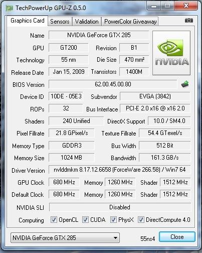

* Hersteller: EVGA
* genaue Bezeichnung der Karte: EVGA e-GeForce GTX 285, 1024MB GDDR3, 2x DVI, TV-out, PCIe 2.0 (01G-P3-1281-ER)
* Fertigung: 55nm
* Shader-Anzahl: 240
* Kaufzeitpunkt: 10.01.2009
* Geizhals Link: EVGA e-GeForce GTX 285, 1024MB GDDR3, 2x DVI, TV-out, PCIe 2.0 (01G-P3-1281-ER) | Geizhals.at Deutschland
* genaue Kühlerbezeichnung: - Koolance GeForce GTX 285 Komplettkühler
- Aquacomputer aquagraFX 285GTX (G200b)
- DangerDen DD-GTX285 Komplettkühler für Nvidia 285
- EK Water Blocks EK-FC285 GTX SLI
- Innovatek Cool-Matic GTX 285 - Copper Edition
- Watercool HEATKILLER® GPU-X² GTX285
Würde gerne meine GTX285 auch unter Wasser setzen aber nicht unbedingt 85€ für einen neuen Kühler ausgeben!
Welche kühler passt auf meine PCB1 Version und gibts oder hatte wer ein gerauchten günstigen!?
Danke schonmal ffür die Hilfe.
