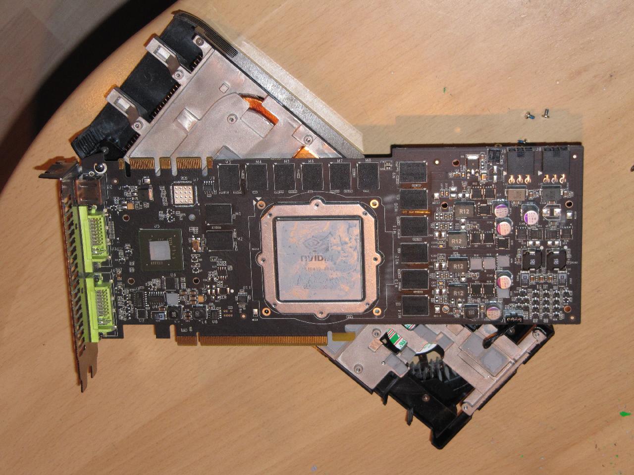

ich habe mich heute auch (zum ersten Mal) an eine Wakü getraut. Soweit ist ja alles ganz einfach, allerdings bin ich etwas verwundert, da meine Zotac GTX 275 (ganz normale, nix AMP!, oder was Zotac da so anbietet...) entsprechend dem Referenzdesign auf Seite 1 und der gekaufte EK Water Blocks EK-FC275 GTX PCB - Nickel nicht so ganz zu 100% passen.
Ich habe die GPU mit Wärmeleitpaste und die Ram-Bausteine, sowie alle anderen in der Anleitung gezeigten Bausteine mit den mitgelieferten Wärmeleitpads beklebt/eingeschmiert. Soweit passt auch alles, allerdings werden die 3 Reihen von Bauteilen "rechts" (wie im Bild eingekästelt) nicht vom Kühler berührt, sondern besitzen einen ca 0,1mm dicken spalt... man kann also geraaade noch Licht durchsehn, aber es ist jetzt auch kein Mega-Loch oder sowas. Auf Fotos sieht man es leider nicht, aber ich denke das angehängte Bild sollte erklären, was ich meine.
Der Standard-Kühler hat diese Bauteile auch nicht berührt, allerdings hat der Lüfter direkt draufgeblasen.
Ist eine Kühlung dort notwendig und wenn ja: wie bekomm ich das hin? Einfach zusätzlich zum Pad die Leitpaste draufknallen, bis es Berührung gibt?
Insgesamt finde ich diese Leitpads eher schlecht gelungen, ich gehe aber hoffentlich richtig in der Annahme, dass die keinen Strom leiten? Die lappen nämlich an einigen Stellen stark über und liegen teilweise an und auf Kontakten... Andererseits kann ein elektrischer Isolator kein guter thermischer Leiter sein. :stupid:
Bitte um Hilfe! :)
Ciaoi
sauberer wäre nen dickeres pad.
leiten keinen strom, thermisch leitfähigkeit ist aber ok (für den zweck)

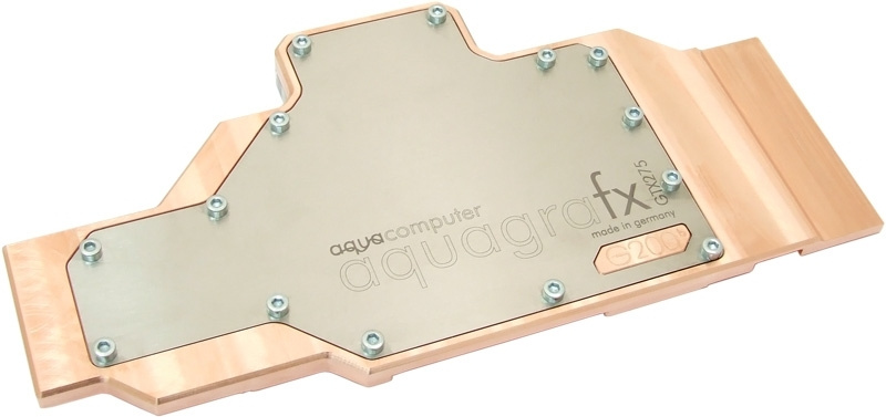

Darum glaube ich schon fast das der Kühler
aqua computer aquagrafx für GTX 275 und GTX 260 (G200b)
Ebenfalls auf die Karte passt.
Mann beachte die Condensatoren und die drei Befästigungslöcher auf der Rechten Seite bei beiden Karten. Wenn man sich jetzt den Kühler ansieht so stellt man fest das dort an der Stelle die Fläche größer ausgefrässt ist und so auch die Sechs Condies unter die Platte passen.
