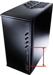

Ich bin übrigens grad am überlegen, ob das Frontpanel des Mini P180 nicht vllt. auch in mein 182 passen könnte, dann wäre der Umbau von FireWire auf E-Sata eigentlich ganz einfach, wenn ich es schaffen würde so ein Teil nachzubestellen. Könnte da vllt. mal jemand bitte für mich nachmessen?
Ich hab den Abstand im Bild markiert:
attachment.php
