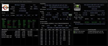

Windows 10 oder 11 hast du neu installiert oder von einem anderen PC übernommen?
Zum Sensoren bzw. Temperatur überwachen nimmt man normalerweise HWiNFO64 und nicht HWMonitor.
Einfach mal einen Screenshot vom HWiNFO System-Überblick so wie unten im Bild zu sehen machen und hier im Forum hochladen, da sind alle relevanten Informationen enthalten.

Windows 11 hatte ich von meiner alten Installation beibehalten, die AIO habe ich auf Caseking bestellt und die sollte neu sein. Das einzige was ich bei den Tests außer Cinebench offen hatte war Spotify und HWMonitor.
