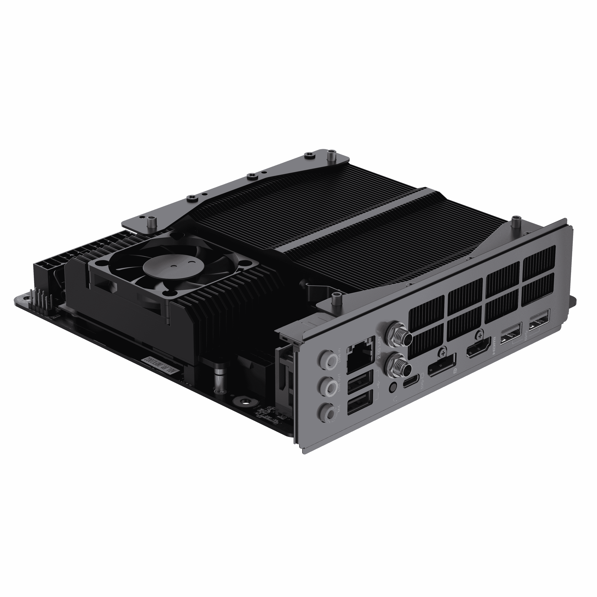

@Marcmes Ich hab ein TerraBuild im Wohnzimmer zum daddeln am TV... Ich hab ein Minisforum Board mit NotebookCPU gewählt:
Eine RX7900XTX Sapphire Pulse und ein 850W NT.... eine 2TB SSD PCIe4.0 und 32GB Ram... Läuft unter Nobara Linux.... bin sehr zufrieden!
Hatte am Anfang ein B550 ITX mit 5700X3D, aber das war mir irgendwie zu laut... Beim Minisforum gefiel mir das ein Teil der Abluft direkt nach hinten raus geht.... (120mm Standard Lüfter passt auf das Board im FD Terra!)
