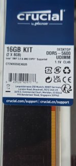

Ist das eigentlich normal das ein 6000er Kit mit maxi Bandbreite von 4800 ausgelesen wird?20251122_234629.jpg
Ich hab hier noch ein Kit für mein neues Datengrab von Crucial (DDR5-5600).
Das ist für einen Core 225K gedacht und soll nur meine alten HDDs befeuern (auf einem H810 Brett). Wenn du möchtest, können wir tauschen.
RAM Tempo ist bei der Kiste egal.
