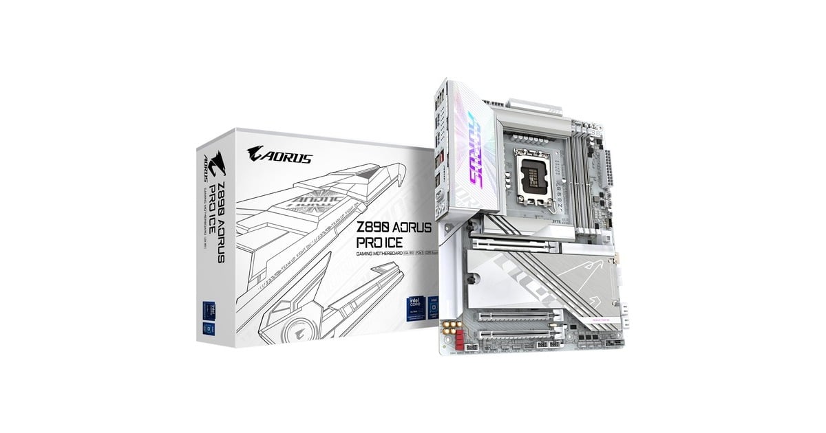

Ich suche ein weißes Mainboard für meinen 256K. Welches dieser Boards würdet ihr wählen? Das NZXT gefällt mir optisch am besten, aber das geht wohl nur max. bis 8000 MHz beim RAM.
Ansonsten finde ich das ASUS TUF oder das ASUS Strix auch interessant. Bei Amazon.com sind die alle fast gleich teuer (200-230 USD), eventuell würde ich dann dort bestellen.
Vergleichsliste: https://geizhals.de/?cmp=3330765&cm...&cmp=3572409&cmp=3330433&cmp=3329984&active=1
Ich möchte diesen RAM darauf laufen lassen: https://geizhals.de/kingston-fury-r...dimm-kit-48gb-kf584cu40rsak2-48-a3358923.html
Ist es realistisch, den stabil mit 8400 MHz zu betreiben?
