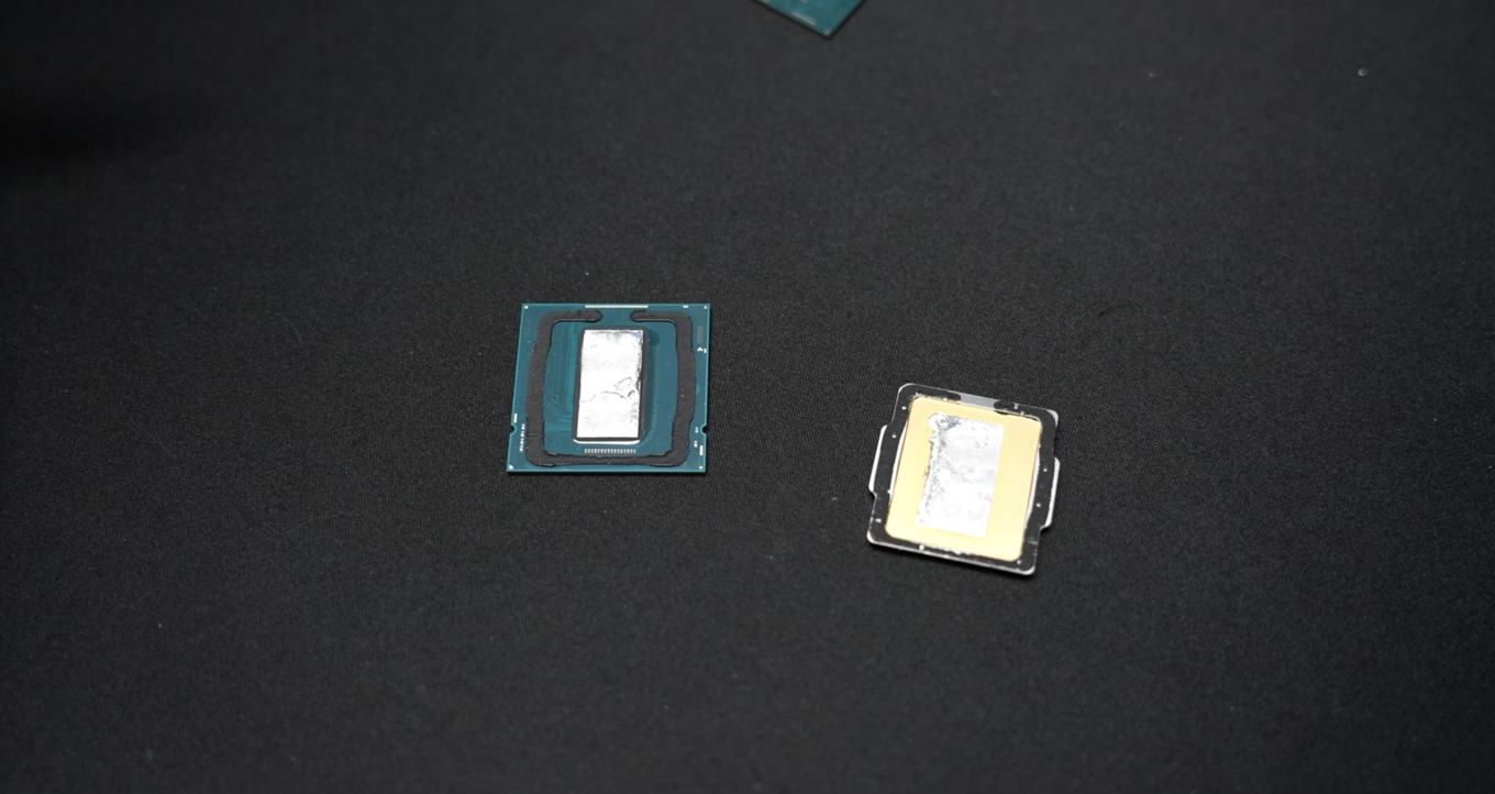

Zunächst einmal hat er einen Core i9-11900K geköpft, sprich den Heatspreader entfernt. Dies scheint nicht ganz so einfach zu sein. Einerseits weil sich auf der Platine und neben dem Heatspreader einige SMD-Bauteile befinden die nicht beschädigt werden dürfen und zum anderen aufgrund der größere Fläche des Chips, was die Scherkräfte erhöht und ein Ablösen des Indiums damit schwieriger macht.

Ist der Heatspreader gelöst, zeigt sich hier eine komplette Vergoldung der Unterseite. Dies wird gemacht, um für das Indium eine Haftschicht zu schaffen. Bisher vergoldete Intel aber nur den Bereich, der auch vom Chip abgedeckt wurde.

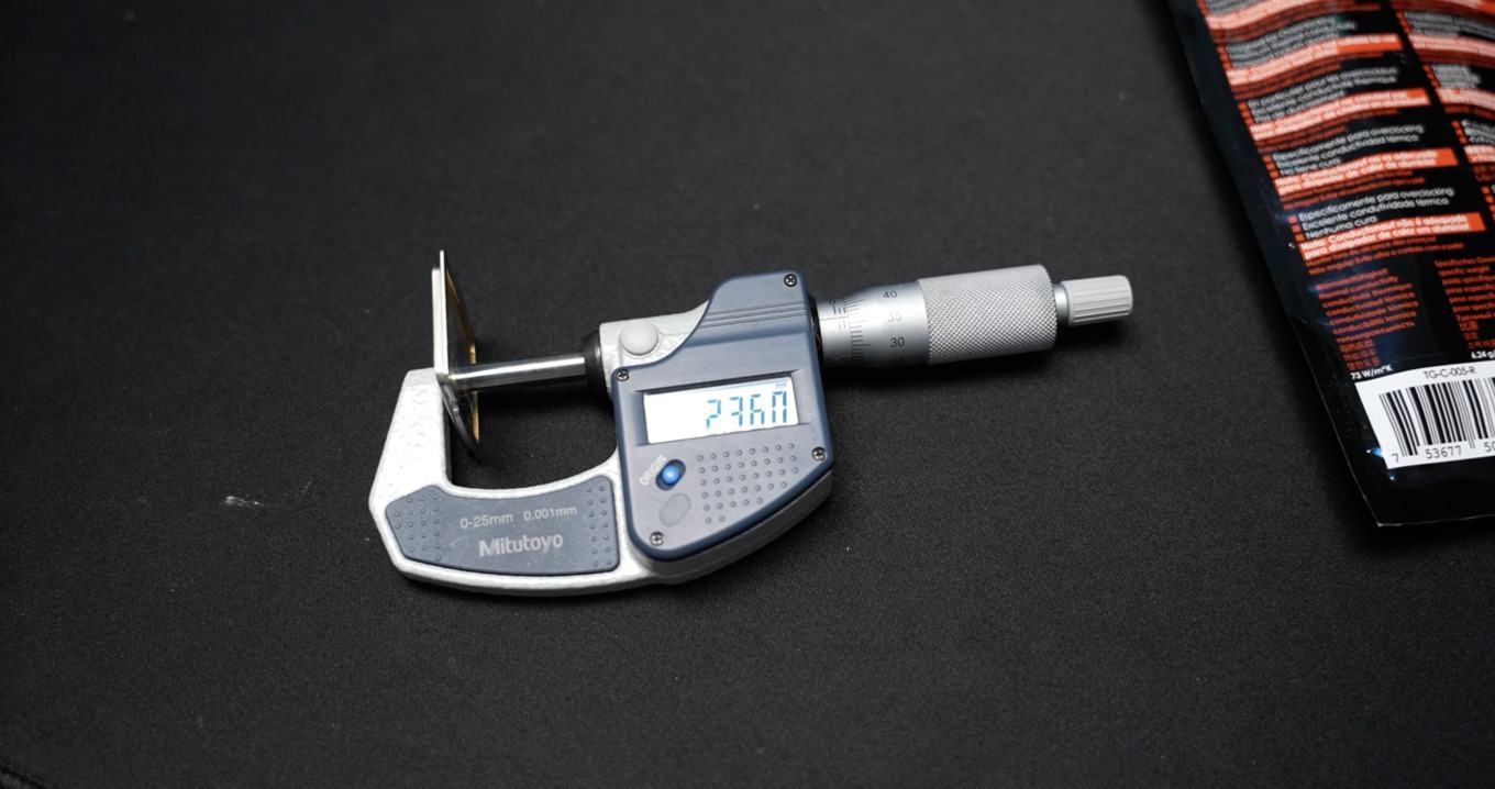

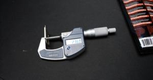

Interessant waren nun noch die Informationen zur Dicke des Chips oder des Heatspreaders. Mit Comet Lake-S reduzierte Intel die Dicke des Chips von 0,8 auf 0,5 mm. Entsprechend wurde der Heatspreader um dieses Maß dicker. Mit Rocket Lake-S kehrt Intel beim Heatspreader auf ein Maß zurück (2,36 mm), welches wir zuletzt beim Core i9-9900K gesehen haben. Der Chip selbst kommt wieder auf 0,6 mm, ist also im Vergleich zu Comet Lake-S wieder etwas dicker geworden. Im Vorfeld des Launches wollte uns Intel keine finale Antwort auf die Frage geben, ob das Thin Die STIM wie bei Comet Lake-S zum Einsatz kommt. Offenbar ist der Chip aber eben etwas dicker als sein Vorgänger.

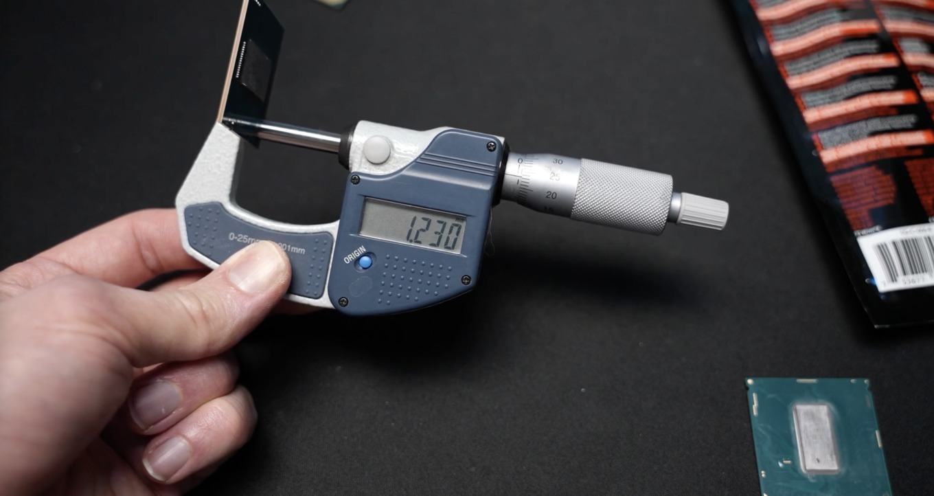

Die weitere Diskrepanz in der Stärke des gesamten Package wird über die Platine aufgefangen. Bei einem Core i9-10900K ist diese 1,135 mm dick. Beim Core i9-11900K sind es 1,23 mm. Hier fängt Intel also die fehlenden 0,1 mm wieder ab.
