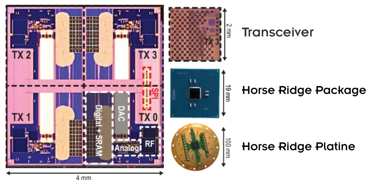

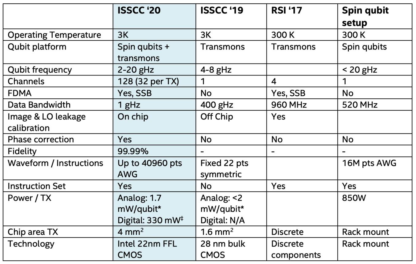

Auf der International Solid-State Circuits Conference (ISSCC) 2020 in San Francisco hat Intel nun weitere Details zum Horse Ridge System on Chip (SoC) verraten. So wird Horse Ridge in 22 nm FFL (FinFET Low Power) in der CMOS-Technologie bei Intel gefertigt. Die Größe des Chips beträgt 4 x 4 mm, also 16 mm². In der Funktion bietet Horse Ridge vier Kanäle für Radiofrequenzen (RF), die jeweils 32 Qubits in der Frequenz multiplexen können. Dies bedeutet, dass eine Trägerfrequenz in 32 Signalbänder aufgeteilt wird, die jeweils ein separates Signal übertragen können. Horse Ridge kann somit 128 Qubits auslesen (4x 32). Die Multiplex-Technologie von Intel soll den sogenannten Phase Shift, der für ein Übersprechen sorgt, weitestgehend verhindern können.
Horse Ridge kann sowohl mit sogenannten Transmons (superleitenden Qubits bei Temperaturen nahe dem absoluten Nullpunkt) als auch Spin Qubits, die bei höheren Temperaturen arbeiten können, zusammenarbeiten. Transmons arbeiten typischerweise bei 6 bis 7 GHz, während die Spin Qubits bei 13 bis 20 GHz arbeiten. Laut Intel kann Horse Ridge aber Signale im Bereich von 2 bis 20 GHz verarbeiten. Daher müssen auch die Transceiver in Horse Ridge angepasst werden. Intel forscht derzeit verstärkt an den Spin Qubits. Wenn hier von höherer Temperatur die Rede ist, sprechen wir von 1 K, während Transmons bei etwa 13 mK betrieben werden müssen.

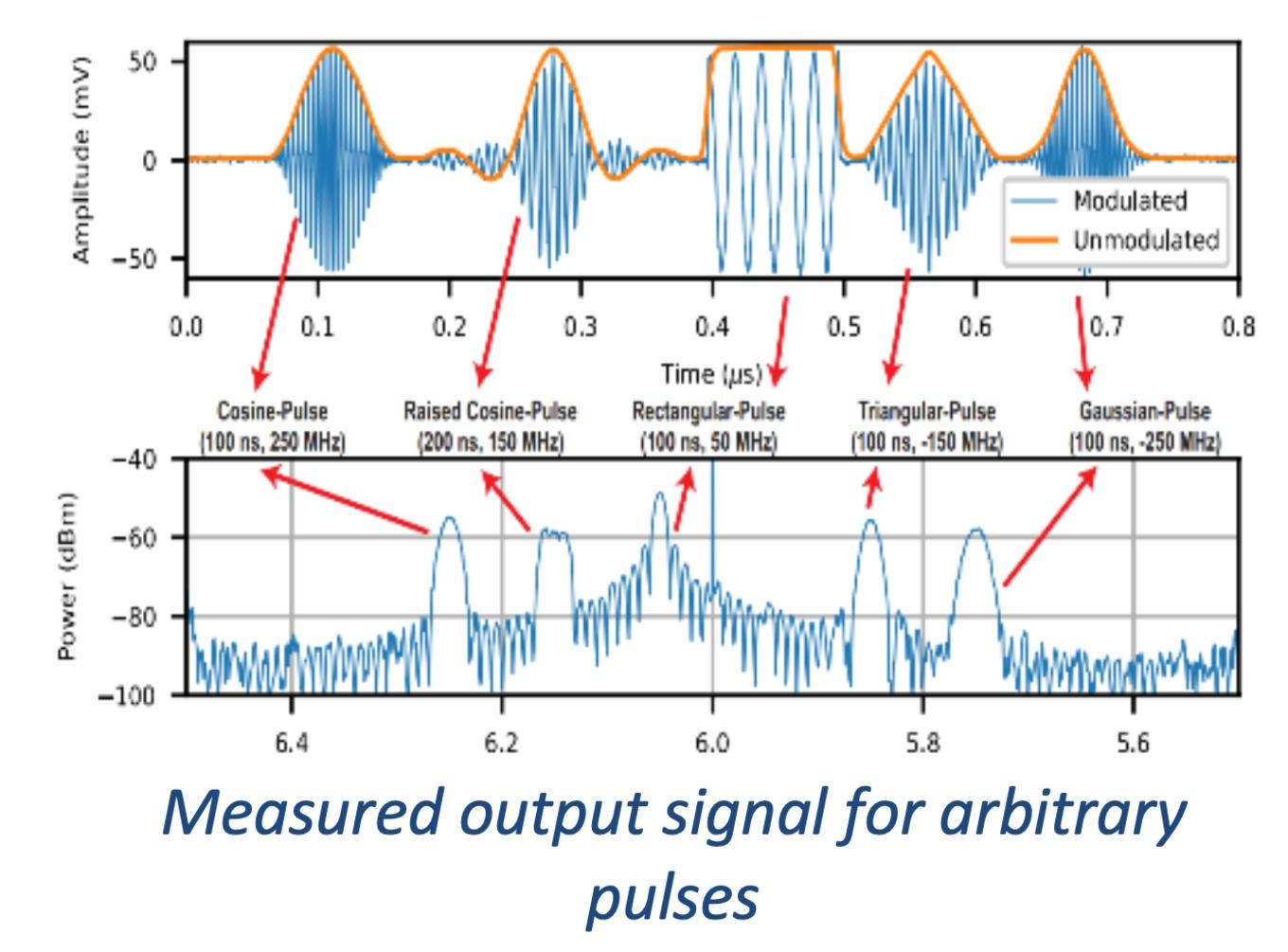

Die Signalauswertung erfolgt schlussendlich mit 18 GBit/s und speichert die Daten in einem On-Chip SRAM. Die Abtastrate beträgt 41 ?s und per Look-Up Table (LUT) kann auf acht Instruktionen pro Qubit referenziert werden. Die Nutzung des LUT reduziert die erforderliche Datenrate zum Controller auf etwa 1 kBit/s.
