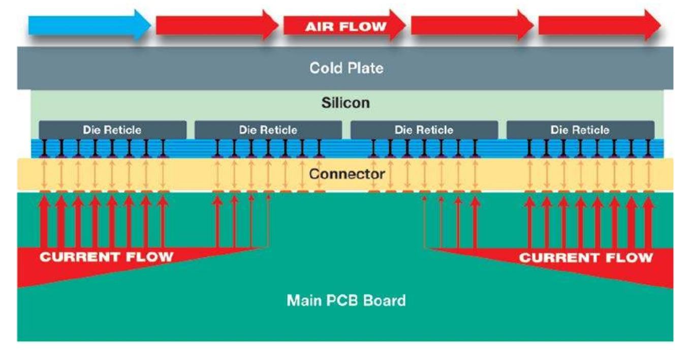

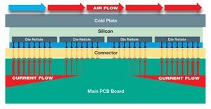

Neben der Fertigung ist die Stromversorgung und Kühlung eine Herausforderung. Eine spezielle Sandwich-Schicht zwischen dem Wafer und dem PCB soll die unterschiedlichen Ausdehnungskoeffizenten abfangen.

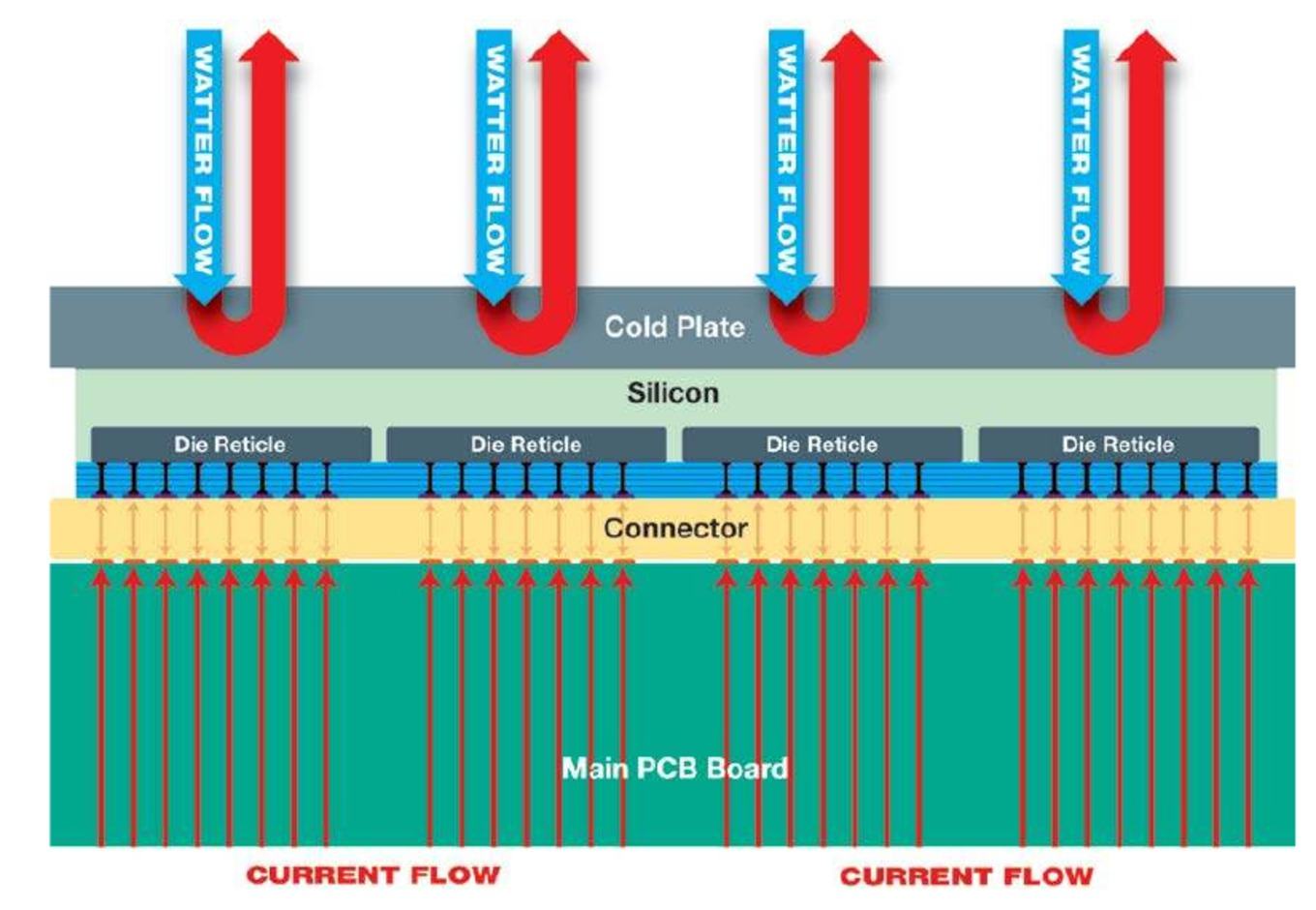

Im PCB befinden sich die Leiterbahnen für die Stromversorgung. Alleine aufgrund der Größe des Chips ist die Versorgung eine echte Herausforderung. Anstatt eines horizontalen Ansatzes befindet sich die Stromversorgung ebenfalls in einem horizontalen Aufbau im PCB. Dies alles muss im Packaging bedacht werden. Die Versorgung eines solchen Chips dürfte im Bereich von mehreren hundert Watt, wenn nicht sogar im Kilowatt-Bereich liegen.
Gleiches gilt für die Kühlung. Derzeit kennen wir noch keine konkreten Zahlen zur Abwärme eines WSE. Es kann jedoch von mehreren hundert Watt ausgegangen werden. Sogar 1 kW wären denkbar (analog zur Stromversorgung, denn nahezu jegliche Energie, die man in den Chip steckt, kommt am Ende als Abwärme heraus) und diese Abwärme muss natürlich abgeführt werden. Cerebras geht daher von einer Wasserkühlung des Chips aus.

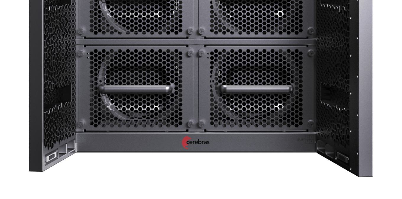

Zur Supercomputing 19 will Cerebras Details zu einem Konkreten Produkt mit der WSE veröffentlichen. Ein einzelner Chip soll in eine Rack mit 15U verbaut sein. Dementsprechend muss sich ein solches System mit einem NVIDIA DGX-2 vergleichen. Dieser hat 10U. Darin verbaut sind 16 Tesla V100. Die weiteren Komponenten sind zwei Intel Xeon Platinum, 8x EDR IB/100 GbE, 1,5 TB Arbeitsspeicher, 30 TB an NVMe-SSDs und eine Stromversorgung von 10.000 W. Der Preis der DGX-2 liegt bei 399.999 US-Dollar.
