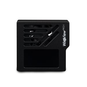

Thermal Grizzly hat mit dem WireView Pro II nun die zweite Generation seiner Hardware zur Messung und Überwachung des 12V-2x6-Anschlusses vorgestellt, nachdem es zur Computex eine erste Vorschau gab.

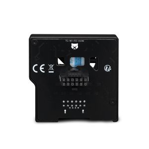

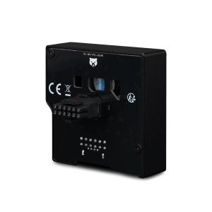

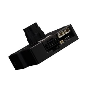

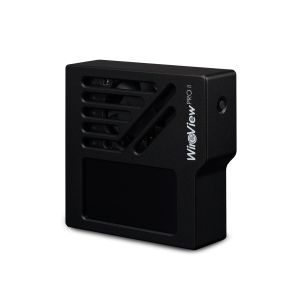

Das WireView Pro II unterscheidet sich gegenüber dem Vorgänger durch ein geschlossenes Aluminium-Gehäuse, so dass auch auf der Rückseite keinerlei Komponenten mehr ersichtlich sind. Zudem ist der 12V-2x6-Stecker nun deutlich länger, was die Kompatibilität zu den Grafikkarten erhöht. Anstatt auf ein OLED wird nun ein TFT-IPS Farbdisplay mit einer Auflösung von 320 x 170 Pixel eingesetzt.

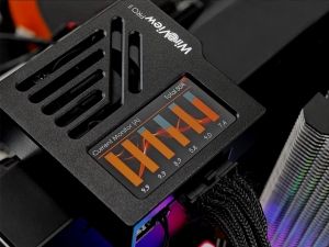

Ein im WireView Pro II verbauter Lüfter soll den Stecker kühlen können. Der Lüfter ist dabei temperatur- und lastgesteuert. Über das Display lassen sich allerlei Informationen auslesen. Darunter sind einige Temperatursensoren im WireView Pro II, aber auch die Informationen der Sense-Pins werden abgerufen. Die Auswahl der Sensoren, Warnungen und vieles mehr lässt sich über die Knöpfe am WireView Pro II konfigurieren. Auch einige Designvorlagen für das Display soll es geben.
Ein wichtiger Punkt ist aber sicherlich das Auslesen der Verbrauchs- und Lastinformationen. Während der jeweilige Verbrauch eine eher erwartbare Größe darstellt, wird es im Detail und dem Auslesen der sechs 12-V-Pins des 12V-2x6-Anschlusses dann spannend.

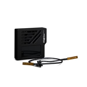

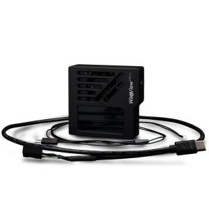

Bei einer Überschreitung des Stroms auf einem Pin von mehr als 9,5 A gibt es eine visuelle Benachrichtigung sowie einen Warnton. In einer weiteren Stufe ist es möglich, das System herunterfahren zu lassen. Dazu liegt ein Y-Kabel bei, welches an den entsprechenden Anschluss für das Gehäuse auf dem Mainboard angeschlossen wird. Da es sich um ein Y-Kabel handelt, kann der Power-Knopf des Gehäuses parallel dazu weiterverwendet werden.
