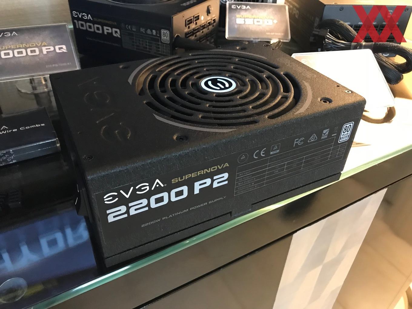

evgaEVGA hat auf der Consumer Electronics Show das bisher stärkste Netzteil aus eigenem Hause vorgestellt. Das SuperNOVA 2200 P2 erreicht bei 183,3 A auf der 12-V-Spannungsschiene 2.200 W Ausgangsleistung. Auf der 5-V-Ebene werden 24 A geliefert, gleiches gilt für die 3,3-V-Ebene. Diese 120 W kommen theoretisch noch zu den 2.200 W auf der 12-V-Schiene hinzu.
Die Zielgruppe für ein solches Netzteil dürfte sich schnell umreißen lassen: High-End-Overclocker und Nutzer gleich mehrerer Grafikkarten in einem Mining-System. Der normale Spieler mit einem gut ausgestatteten System benötigt keine 2.200 W – auch nicht, wenn ein Core i9-7980XE und zwei GeForce GTX 1080 Ti zum Einsatz kommen.
Übrigens kommt uns in Deutschland das 230-V-Versorgungssystem zu Gute, denn hierzulande ließe sich das Netzteil ohne Probleme betreiben, während in den USA eine spezielle Versorgung notwendig würde. Dies sorgt auch dafür, dass EVGA das SuperNOVA 2200 P2 für die Demonstration in der Suite nicht anschließen konnte. Die Hotelzimmer verfügen schlichtweg nicht über die richtigen Steckdosen.
Im High-End-Bereich für Netzteile üblich dürfte die Tatsache sein, dass die Kabelverbindungen modular aufgebaut sind und daher nur das angesteckt werden muss, was auch wirklich benötigt wird.
Derzeit macht EVGA noch keine Angaben zu einem möglichen Erscheinungstermin sowie dem Preis des SuperNOVA 2200 P2.
