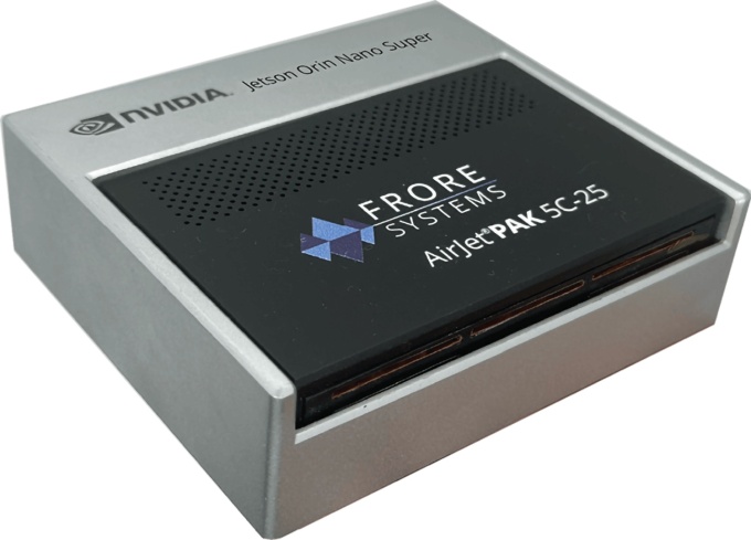

Frore Systems hat eine Kühllösung auf Basis der AirJet-Module für das Jetson Orin Nano Super Developer Kit vorgestellt. Werden mehrere AirJet-Module zusammengepackt, nennt Frore dies AirJetPAK. Drei unterschiedliche Modelle will Frore auf der CES vorstellen.
- AirJetPAK 5C-25: 5 AirJet-Module (100 x 65 x 9,8 mm) für bis zu 25 W an Abwärme
 - AirJetPAK 3C-15: 3 AirJet-Module (100 x 65 x 5,8 mm) für 15 W an Abwärme
 - AirJetPAK 1C-5: 1 AirJet-Modul (30 x 65 x 5 mm) für 5 W an Abwärme
Weitere technische Details und auch der Preis zu den AirJetPAKs werden auf der CES veröffentlicht werden.

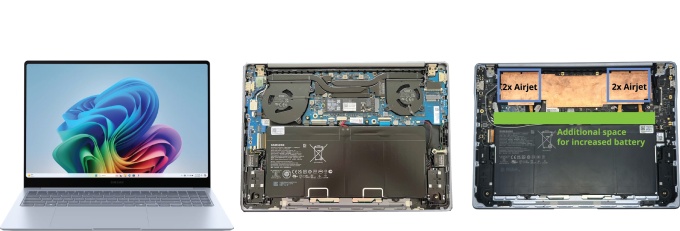

Update: AirJet für das Galaxy Book4 Edge 14"
Frore hat zur CES die Demo eines Samsung Galaxy Book4 Edge 14" mit AirJet-Modulen angekündigt. Durch die umgebaute Kühlung soll das Notebook die dauerhafte Leistung von 18 W um 50 % länger halten können. Zudem bietet der geringere Platzbedarf der Kühlung die Möglichkeit den Akku größer auszulegen. Im Falle des Galaxy Book4 Edge 14" soll sich die Kapazität von 55,9 Wh auf 64,8 Wh erweitern lassen.
Es handelt sich bei dem Projekt aber nicht um eine konkrete Vorstellung eines solchen Notebooks. Demonstriert wird nur das Potential einer solchen Lösung. Konkurrent Ventiva plant auf der CES offenbar die Vorstellung einer konkreteren Umsetzung der Ionic Cooling Engine (ICE).
