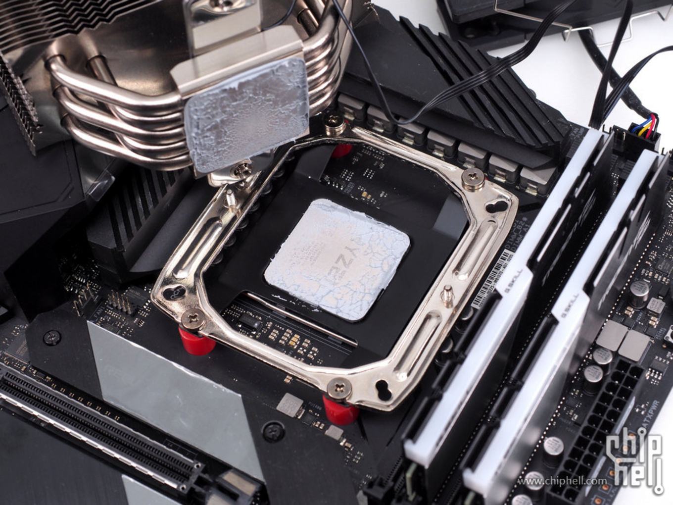

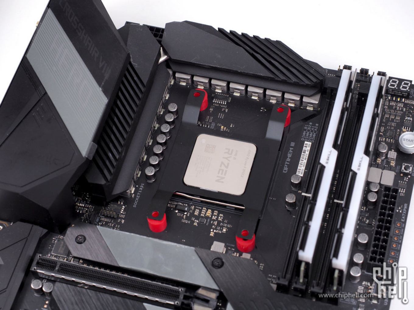

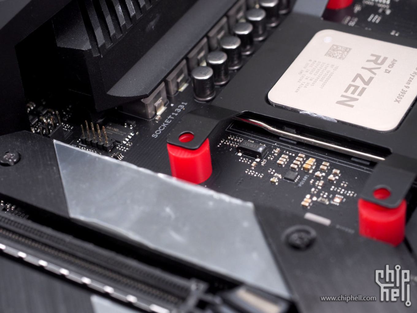

Ein von ProArtist angebotener, IFE2 getaufter Sockel-Rahmen, soll in Zukunft verhindern, dass der Prozessor gemeinsam mit dem Kühler aus dem Sockel gezogen werden kann. Der Sockel-Rahmen wird an den bestehenden Löchern montiert und umschließt den Heatspreader des Ryzen-Prozessors.
Wird der Kühler entfernt und der Prozessor wird aus dem Sockel gezogen, hält der Sockel-Rahmen den Prozessor im Sockel, da der Rahmen das PCB des CPU-Packages blockiert. Das IFE2-Bracket ermöglicht die Montage des Kühlers über die zur Verfügung stehenden Löcher. Laut Twitter-Nutzer @momomo_us bieten Noctua und Thermaltake entsprechend kompatible Kühler an – derzeit allerdings nur in China.
Ob der Sockel-Rahmen auch hierzulande angeboten werden wird bleibt ebenso unklar wie die Frage nach den Kühlern, die dazu kompatibel sind. Die Höhe des Kühlers spielt aufgrund der zusätzlichen Höhe, die der Rahmen hinzugefügt, eine entscheidende Rolle.
