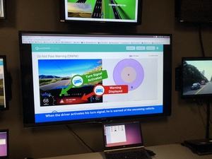

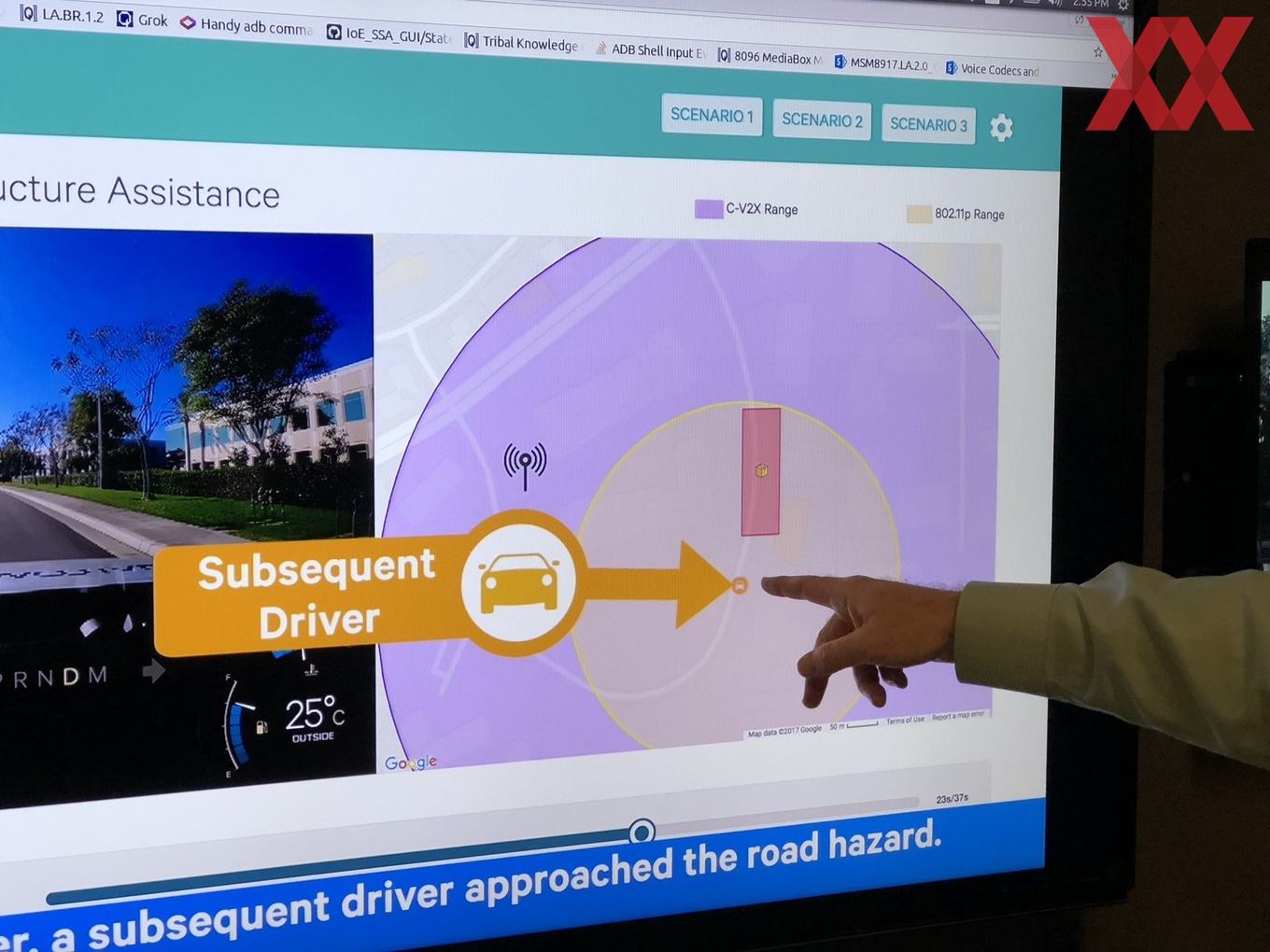

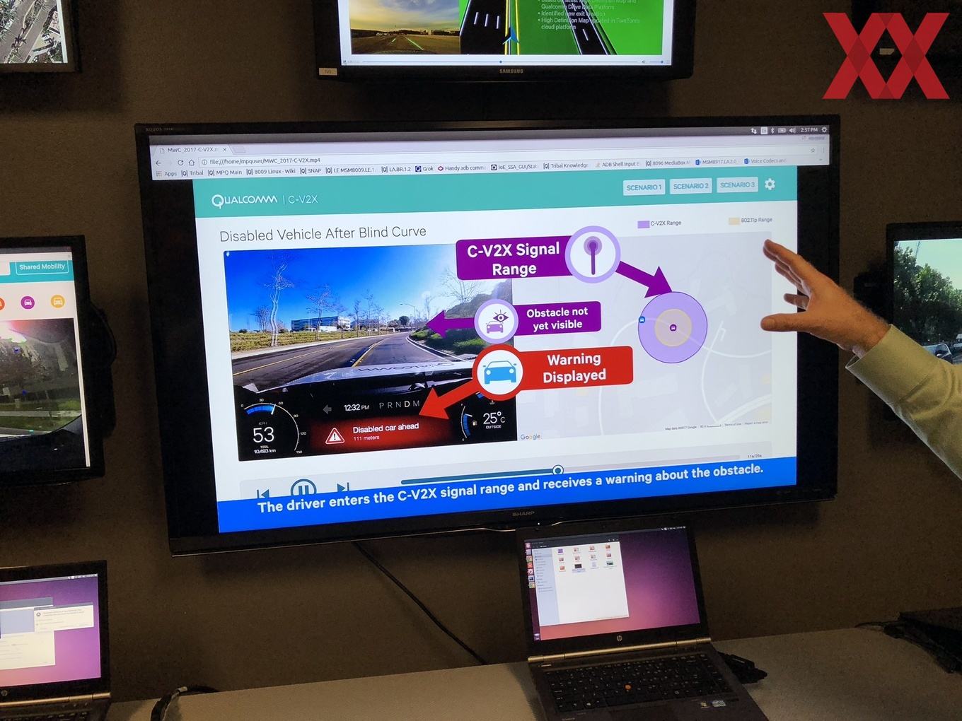

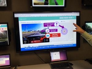

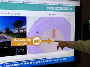

Via 5G würde das abgewickelt werden, was nicht nur von Qualcomm als C-V2X bezeichnet wird. Gemeint ist dabei die in erster Linie die Kommunikation zwischen Teilnehmern, die weiter als 500 m voneinander entfernt sind. Denn bis zu dieser Entfernung soll der Informationsaustausch per pWLAN erfolgen. Die auf dem WLAN-Standard (IEEE 802.11p) basierende Technik arbeitet bei 5,9 GHz mit einer Frequenzbandbreite von 75 MHz und soll blinden Flecken in der näheren Umgebung entgegenwirken. Denn während Kameras, Radar und andere Fahrzeugsensoren nicht erkennen können, was hinter der nächsten Straßenecke oder in der Kurve in 300 m passiert, kann per pWLAN wortwörtlich um die Ecke geschaut werden. Der Vorteil gegenüber 5G: Die Kommunikation zwischen Sender und Empfänger erfolgt direkt ohne Umweg über das Mobilfunknetz. Ein Grund, warum VW ab 2019 auf pWLAN setzen will.
5G und pWLAN ergänzen sich

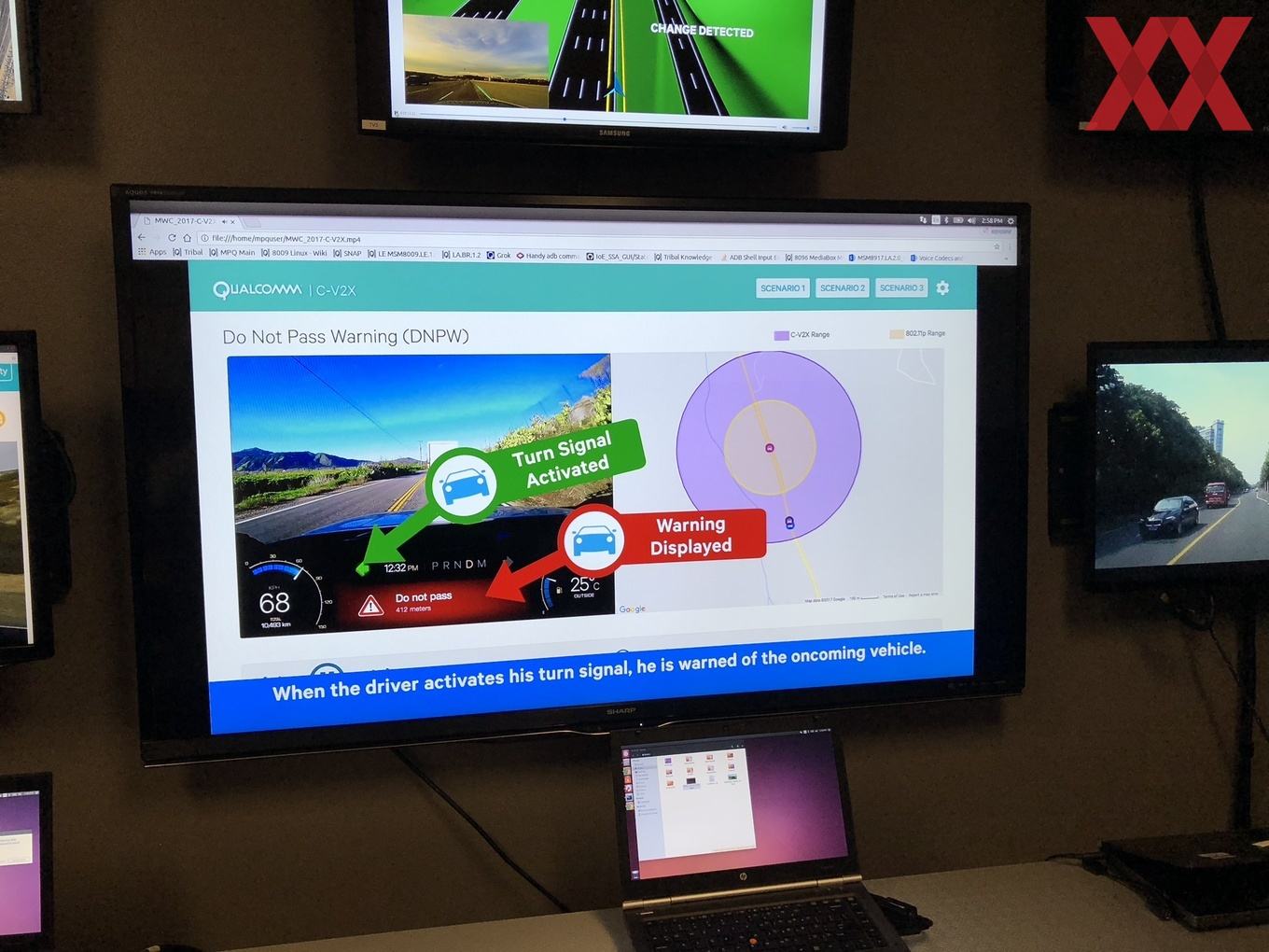

In der Praxis wird der Fahrer allerdings nicht direkt bemerken, über welche Technik vor Gefahren gewarnt wird. Denkbar sei, so Qualcomm, dass per 5G alle relevanten Informationen in dem Moment übertragen werden, wenn die zu fahrende Route festgelegt wird. Während der Fahrt erfolgt dann ein ständiger Austausch, die Kommunikation zwischen Fahrzeug und Infrastruktur wie Ampeln dürfte dann hingegen per pWLAN erfolgen. Ebenfalls über den WLAN-Ableger erfolgt die Umgebung des eigenen Fahrzeugs, was Qualcomm an einem ganz alltäglichen Beispiel demonstriert: Befindet man sich hinter einem LKW und setzt den Blinker, um den Überholvorgang einzuleiten, könnte pWLAN vor einem entgegenkommenden Fahrzeug warnen, das noch nicht zu sehen ist, aber zur Gefahr werden könnte. Voraussetzung dafür wäre aber, dass beide Fahrzeuge mit der Technik ausgerüstet sind.
