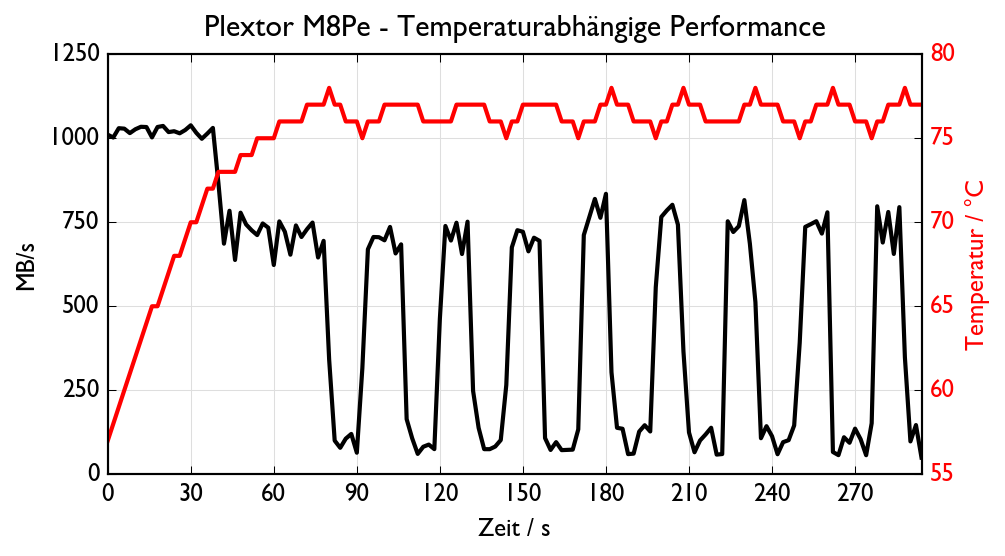

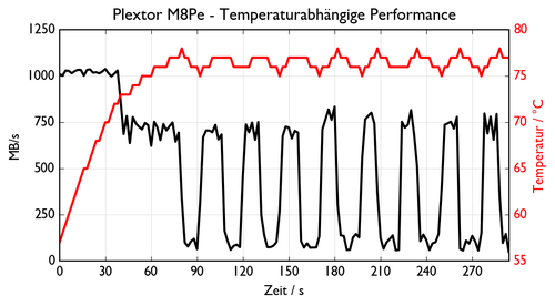

Wie wir bereits in den vergangenen Tests gesehen haben, können M.2-SSDs bei starker Last schnell ein Hitzeproblem bekommen. So haben wir sowohl bei der Samsung SSD 950/960 PRO als auch bei der Toshiba OCZ RD400 eine temperaturbedingte Drosselung beobachten können. Laufwerke im Format einer Erweiterungskarte wie die Intel SSD 750 und Zotac Sonix sind hier sehr viel robuster.
Abgesehen von einer optischen Aufwertung scheint der Kühlkörper der Plextor M8Pe(G) kaum einen Vorteil zu bringen. Bereits nach ungefähr einer halben Minute bricht die Performance aufgrund der Temperatur signifikant ein. Natürlich darf man von einem so kleinen Kühlkörper auch keine Wunder erwarten, denn es fehlt schlicht die Oberfläche, über die die Wärme abgegeben werden kann.
