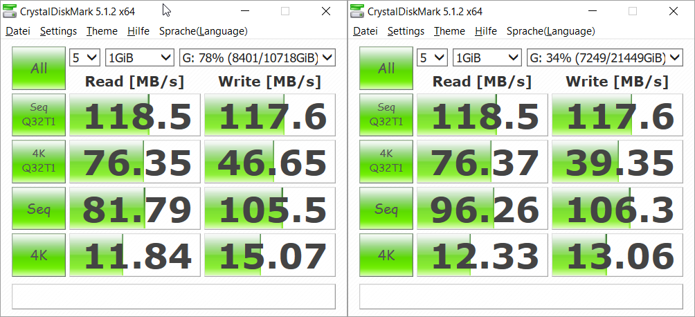

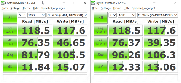

Für die Performancemessungen haben wir u.a. wieder CrystalDiskMark eingesetzt. Die maximale Transferrate wird hier von der Gigabit-Ethernet-Anbindung limitiert. Sequenziell mit 32er Queue wird sowohl mit den 4 TB WD Red als auch den 8 TB Seagate die Gigabit-Schnittstelle voll ausgelastet. Bei den weiteren Benchmarks ergeben sich ebenfalls nur kleinere Unterschiede, die auch kein einheitliches Bild abgeben. Das Setup hat mit den 4 TB WD Red beim Schreiben von 4K-Zugriffen - single und queued - die Nase vorne, wohingegen die 8 TB Seagate beim sequentiellen Lesen (single) etwas besser liegt. CrystalDiskMark gibt jeweils die schnellsten Ergebnisse aus mehren Testläufen an, aber insgesamt scheinen sich hier in Sachen Performance weniger Unterschiede zu zeigen, als die Specs der Festplatten vermuten lassen würden. Vermutlich müssten für klarere Unterschiede noch leistungsstärkere Hardware eingesetzt werden.

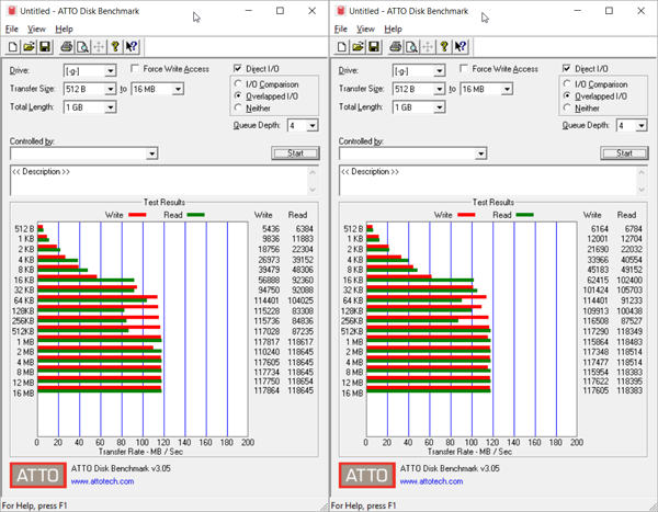

Für den Zweiten Test haben wir den Benchmark ATTO eingesetzt, welcher ebenfalls per SMB auf eine Freigabe der DS415+ zugreift. Bei einer relativ kurzen Queue-Länge von 4, der Voreinstellung von ATTO, zeigt das NAS mit den Seagate-HDDs bei kleinen Blockgrößen die besseren Transferraten, insbesondere im Schreiben, wobei der Unterschied meist bei ca. 10 Prozent liegt.

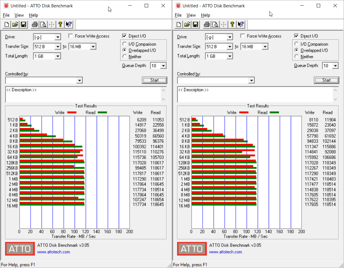

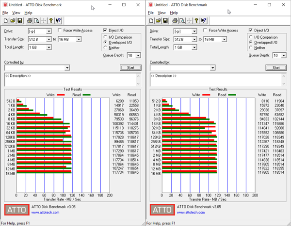

Mit einer Queue-Länge von 10 wird bereits ab einer Blockgröße von 16kB annähernd voller Gigabit-Speed erreicht. Im Bereich darunter bei kleineren Blockgrößen haben die 8-TB-Laufwerke von Seagate wieder etwas die Nase vorne.
