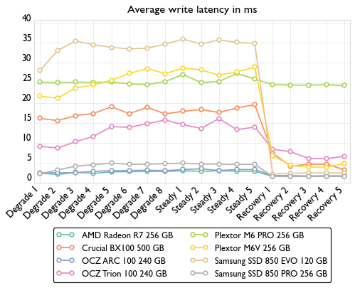

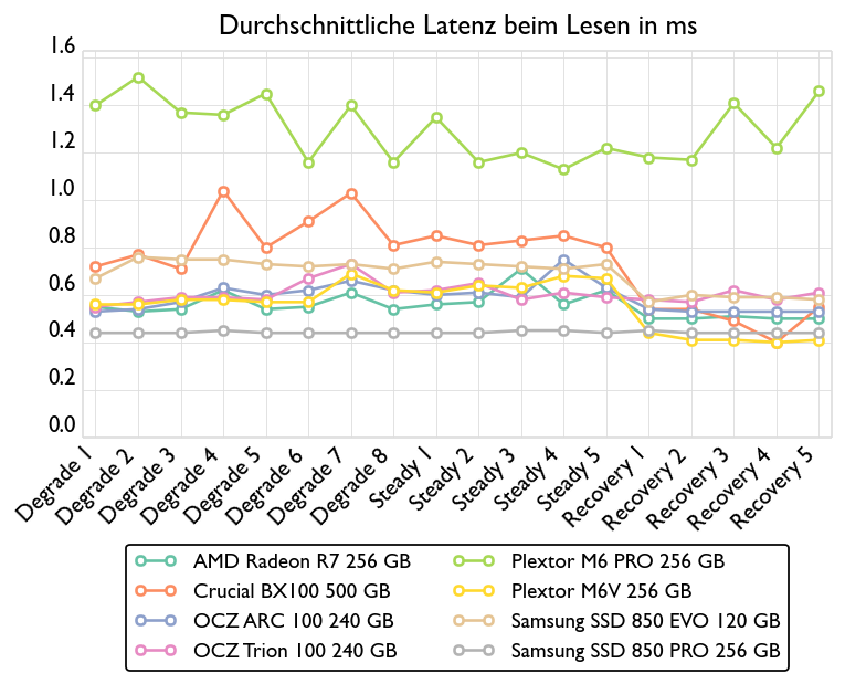

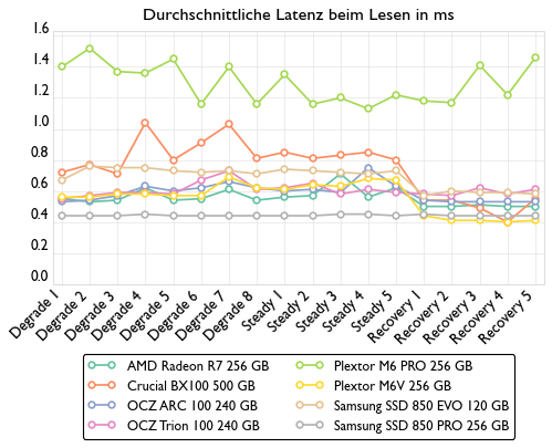

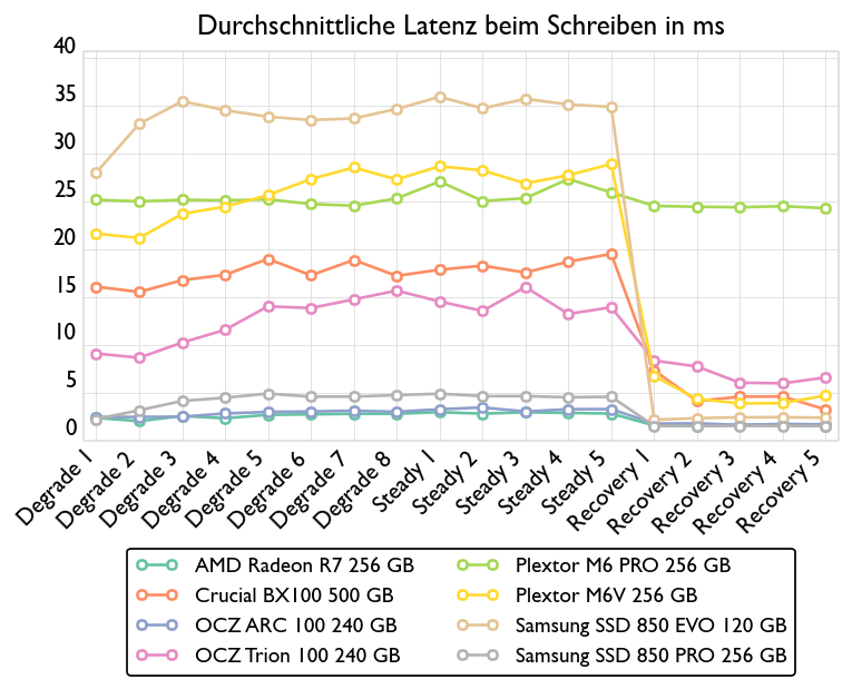

Die beiden folgenden Diagramme zeigen, wie lange unterschiedliche Laufwerke in den verschiedenen Phasen durchschnittlich brauchen, um einen Lese- oder Schreibzugriff zu beantworten. Hierbei beschränken wir uns auf den größten Teil des Trace-Benchmarks, nämlich das Profil „Photoshop Heavy", bei welchem 468 MB gelesen und 5640 MB geschrieben werden. Sowohl dieser als auch die vorherigen Tests mit HDTach und Iometer haben ihre Daseinsberechtigung, für den Alltag relevanter sollten allerdings diese Ergebnisse sein.
 de consistency read access 500
 en consistency write access 500

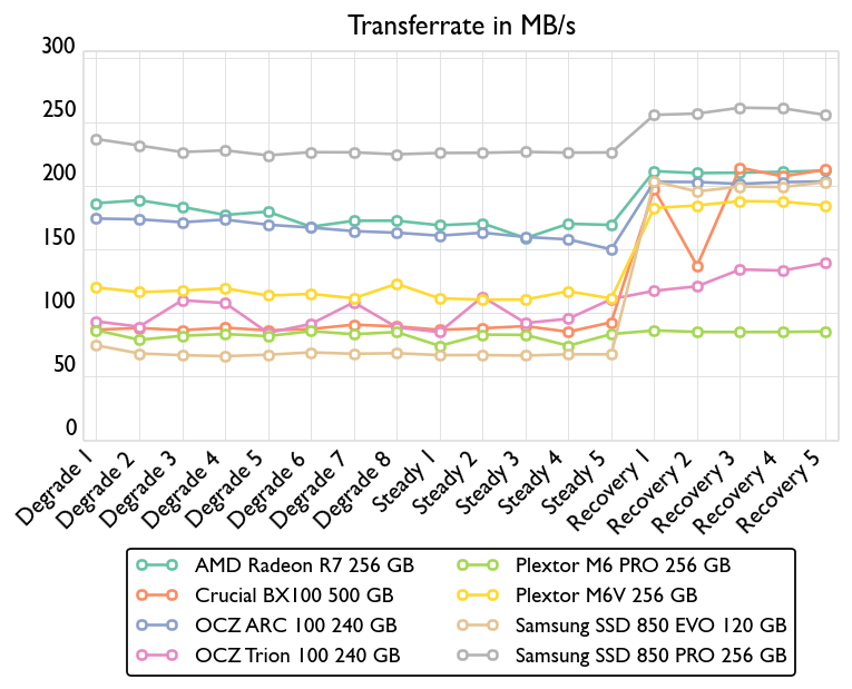

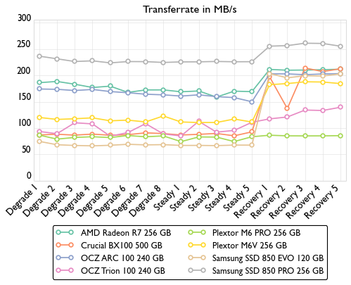

Das nächste Diagramm zeigt wieder die Transferrate, wie wir sie von den beiden vorherigen Seiten kennen. Es werden alle Profile in die Berechnung miteinbezogen.
 de consistency bandwidth 500
Das Ergebnis des Belastungstests ist nicht eindeutig: Bei der Transferrate und der Latenz beim Lesen schneidet die Plextor M6V besser ab als die Crucial BX100, die Latenz beim Schreiben ist während der Belastungsphase bei der Plextor M6V deutlich höher. Doch auch bei der Transferrate muss man noch einmal unterscheiden, denn in der Erholungsphase überholt die BX100 die M6V dann wieder.
