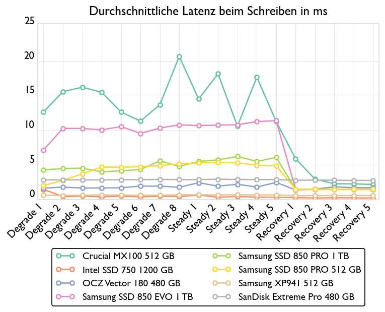

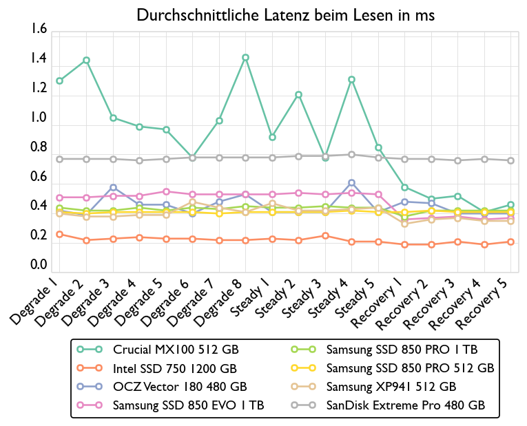

Die beiden folgenden Diagramme zeigen, wie lange unterschiedliche Laufwerke in den verschiedenen Phasen durchschnittlich brauchen, um einen Lese- oder Schreibzugriff zu beantworten. Hierbei beschränken wir uns auf den größten Teil des Trace-Benchmarks, nämlich das Profil „Photoshop Heavy", bei welchem 468 MB gelesen und 5640 MB geschrieben werden. Sowohl dieser als auch die vorherigen Tests mit HDTach und Iometer haben ihre Daseinsberechtigung, für den Alltag relevanter sollten allerdings diese Ergebnisse sein.
 de consistency read access 500
 de consistency write access 500

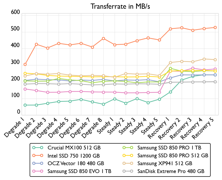

Das nächste Diagramm zeigt wieder die Transferrate, wie wir sie von den beiden vorherigen Seiten kennen. Es werden alle Profile in die Berechnung miteinbezogen.
 de consistency bandwidth 500
Da die Intel SSD 750 mit 1.200 GB eine größere Kapazität als alle anderen bisher getesteten Laufwerke hat, ist es nicht verwunderlich, dass sie auch hier mit Abstand am besten abschneidet. Die Latenzen bleiben weitestgehend konstant, unabhängig von der Belastungsphase. Die niedrigste Transferrate hat die Intel SSD 750 direkt nachdem sie zweimal hintereinander sequenziell beschrieben wurde (Degrade 1), danach verbessert sich die Leistung wieder kontinuierlich und erreicht während der Recovery-Phasen sogar wieder die ursprüngliche Leistung, wohlgemerkt ohne TRIM.
