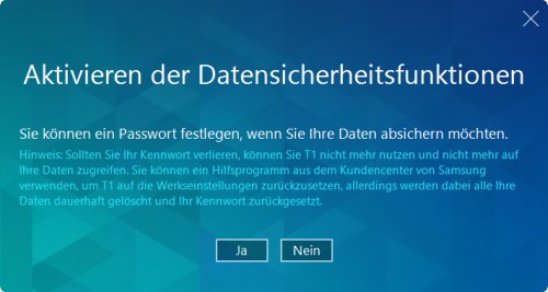

Wird die 30 Gramm leichte Samsung T1 an einen Rechner angeschlossen, sieht man zuerst nur eine 128 MB große Partition und ein kleines Setup-Tool öffnet sich. Dort lässt sich ein Name für das Laufwerk vergeben sowie optional die Verschlüsselung aktivieren. Ist das Setup abgeschlossen, wird die volle Kapazität der Samsung T1 nutzbar. Die Verschlüsselung ist hardwareseitig in Form des AES 256-Bit Standards implementiert, wobei die Qualität der Implementierung wie immer schwer zu beurteilen ist. Wer seine Daten sicher gespeichert wissen möchte, sollte daher auf anerkannte (Software-)Lösungen setzen.

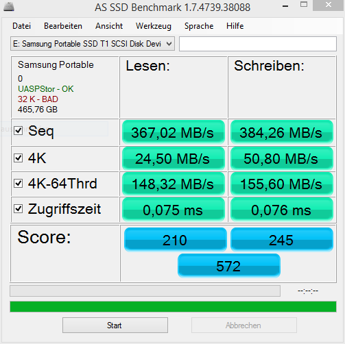

Zum Vergleich: Die Samsung SSD 850 EVO erreicht knapp 520 MB/s beim sequenziellen Lesen und rund 500 MB/s beim Schreiben. Nichtsdestotrotz ist die Performance der Samsung T1 für ein externes, via USB angebundenes Speichermedium sehr gut.

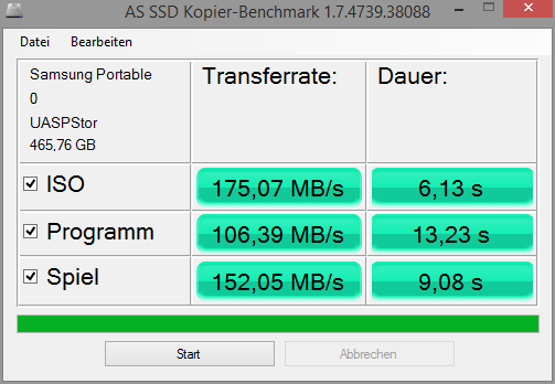

Auch beim Kopieren von Dateien ist die Samsung T1 ziemlich flott unterwegs.

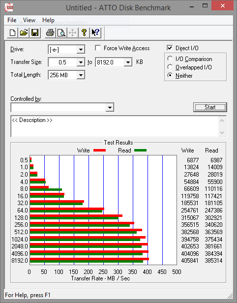

Der ATTO-Benchmark zeigt die Abhängigkeit der Performance von der Blockgröße. Die maximale Performance wird ab einer Blockgröße von 2048K erreicht, darunter wird die Performance mit sinkender Blockgröße sehr schnell schlechter.
