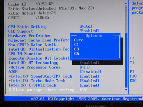

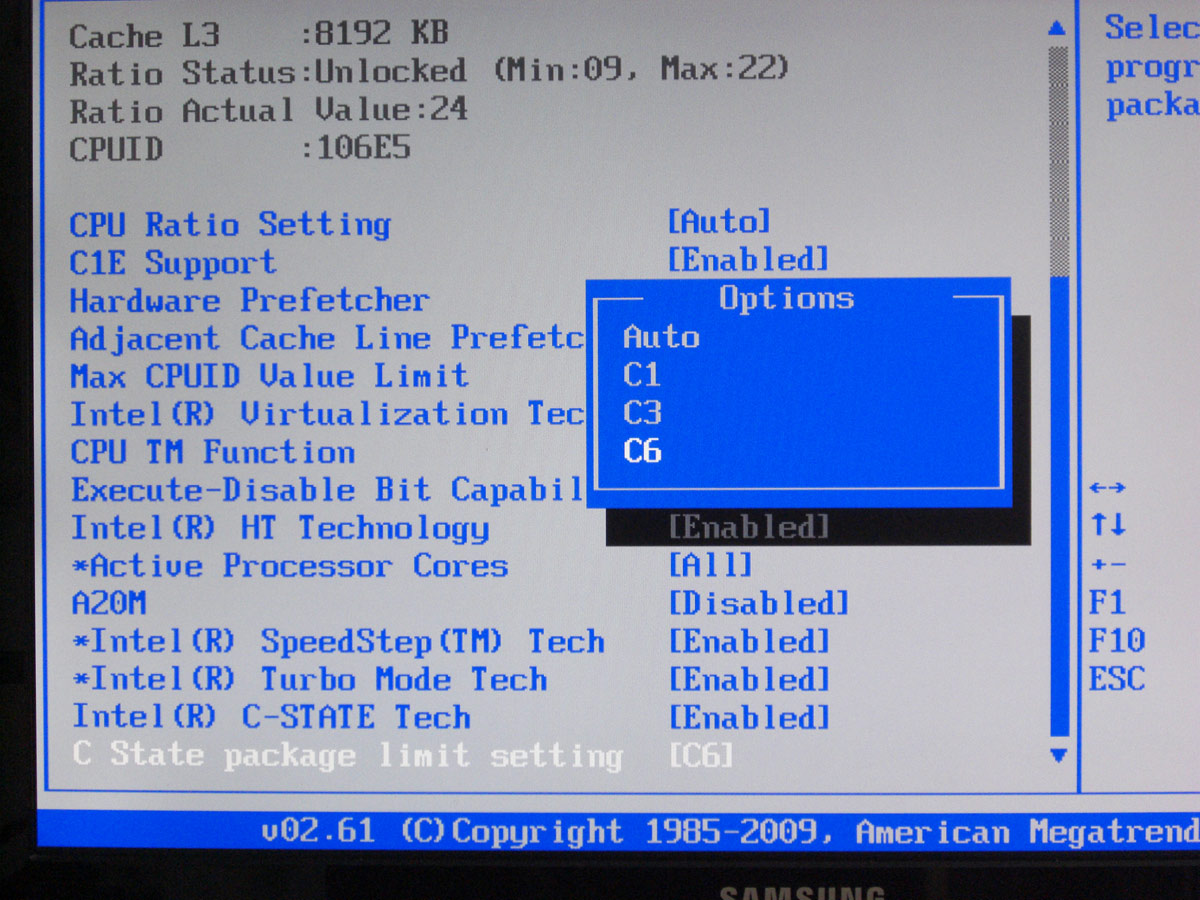

aber nicht mehr für C7 (bislang bei vielen X58-Boards vorhanden). Bloomfield und Lynnfield
unterstützen offiziell C6 als Power State.

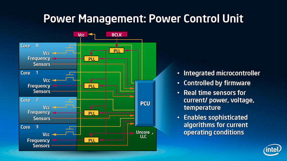

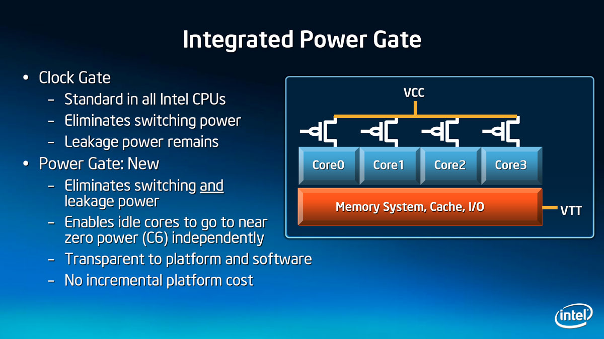

Neben den bisherigen bekannten Features wie C1E und EIST (Enhanced Intel SpeedStep Technology) implementiert Intel beim Core i7 eine komplette Core-Abschaltung. Hierfür wurde eine Power Control Unit implementiert - ein Mikrocontroller, der die Spannungen, die Temperatur und die Frequenz des Prozessors im Auge behält. Geht der Prozessor vom aktiven Status (C0-State) in den Stromsparbetrieb C6, kann die Power Control Unit den unbenutzten Kern komplett deaktivieren. Während bisherige Prozessoren hier nur die Spannung im C6-Modus senken konnten, um die Leakage zu reduzieren, fällt durch die komplette Abschaltung keine Leakage mehr an.
Der Core i7 ist so in der Lage, schnell Kerne an- und abzuschalten. Er besitzt zwar immer noch nur einen Voltage Regulator, durch den unabhängigen C6-State für jeden Prozessor ist ein teures mehrstufiges Design jedoch nicht unbedingt notwendig. Penryn-Prozessoren konnten erst die Spannung senken, wenn alle Prozessoren nichts zu tun hatten und sparten erst dann einen Teil der Leakage ein. Beim Core i7 ist die Einsparung pro Core möglich, auch wenn die anderen noch aktiv sind. Übrig bleibt der Uncore-Bereich, den Intel in den üblichen C6-State bringen kann, wenn keine Arbeit zu verrichten ist.
