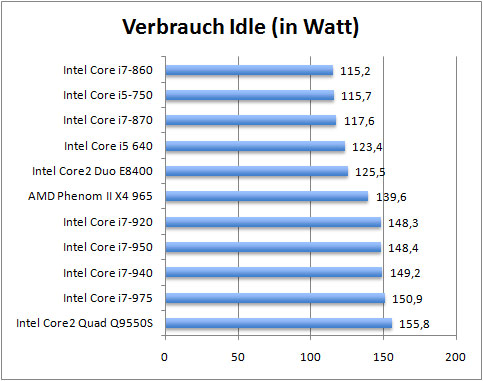

Wir haben drei Verbrauchmessungen vorgenommen, einmal "idle" unter Windows, einmal unter 2D-Last (Cinebench 10 xCPU) und einmal unter 3D-Last (Vantage, 1. Durchlauf).
Im Idle-Verbrauch lag bei den Vierkern-Prozessoren bislang AMDs Phenom II X4 durch Cool'n'Quiet vorne, der Core i7-9xx konnte seinen Verbrauch gegenüber den Penryn-Prozessoren noch einmal leicht senken. Die neuen Core-i7-Modelle auf Basis des Lynnfield schlagen jedoch deutlich geringer zu Buche. Da der Kern praktisch nicht verändert wurde, ist die Einsparung hauptsächlich in der Northbridge zu suchen. Während der X58-Chipsatz noch relativ viel Strom benötigte, scheint die in dem Lynnfield-Kern integrierte Lösung sehr sparsam zu sein. Der Idle-Verbrauch ist mit der Radeon HD 4890 also wirklich sehr gut.
