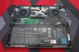

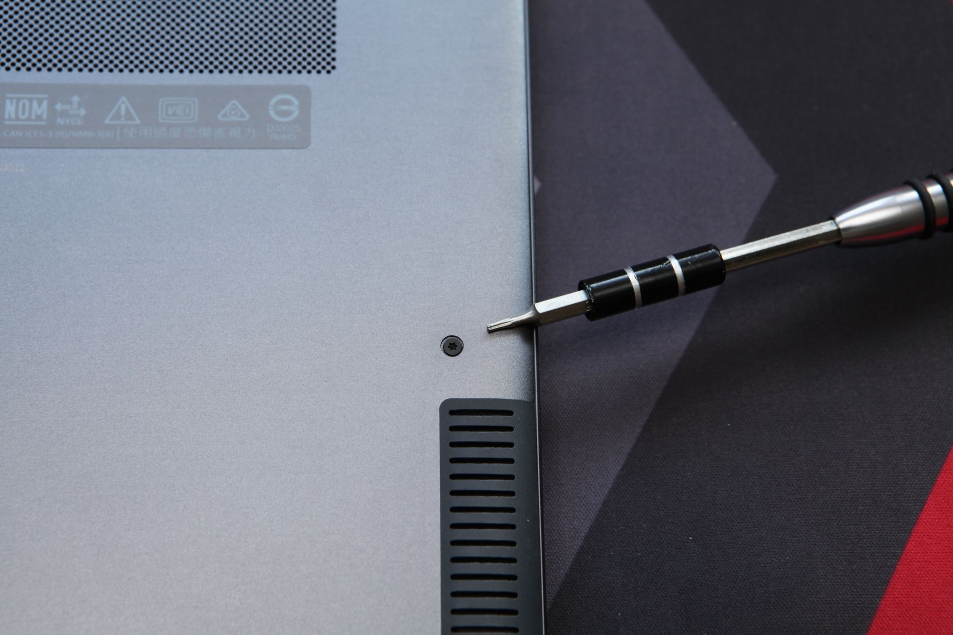

Mittels eines T5-Schraubendrehers können die neun Schrauben der unteren Schale gelöst werden. Danach werden die Nasen, mit denen die Schale noch gehalten wird, vorsichtig gelöst und die Abdeckung kann abgenommen werden. Danach wird der Blick in das Innere des Notebooks frei. Als Erstes sollte der Stecker des Akkus gelöst werden, damit die Komponenten vom Strom getrennt sind. In einer PDF-Anleitung beschreibt Intel den Einbau des Compute Elements und einer NVMe-SSD, allerdings wäre eine ausführlichere Beschreibung hier sicherlich wünschenswert.

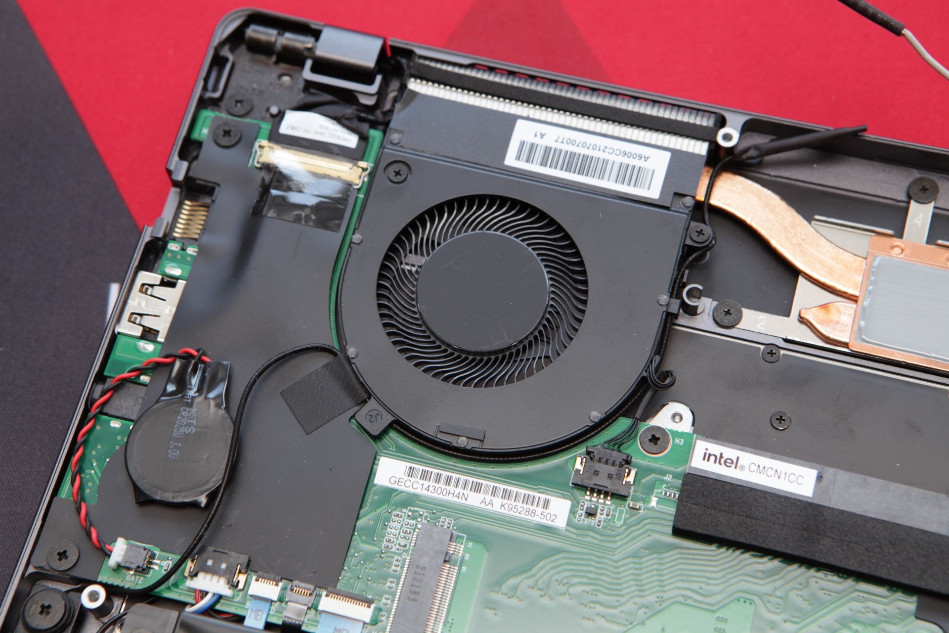

Dort wo das Compute Element installiert werden soll, befindet sich bereits eine Wärmeleitpaste, die den Wärmeübergang erleichtern soll. Zudem liegen die Schrauben bei, die notwendig sind, um das Compute Element zu befestigen.

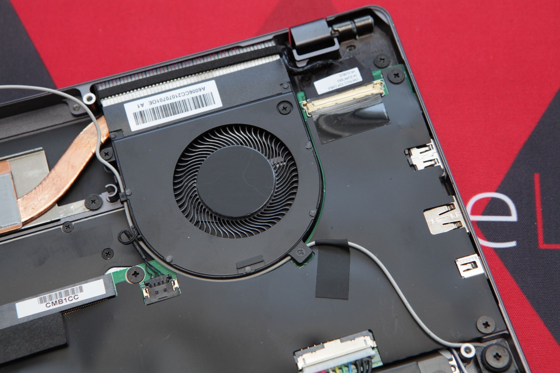

Die Kühlung erfolgt über zwei Radiallüfter links und rechts neben dem Platz für das Compute Element. Zwei Heatpipes sorgen dafür, dass die Abwärme auch hier ankommt.

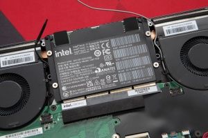

Das Compute Element, Details dazu auf Seite drei, wird einfach in den Slot eingesteckt, nach unten gedrückt und dann mittels zweier Schrauben befestigt. Die Wärmeleitpaste auf der Unterseite soll wie gesagt dabei helfen, die Wärme vom Gehäuse des Compute Elements an die Kühlung des Notebooks zu übergeben.

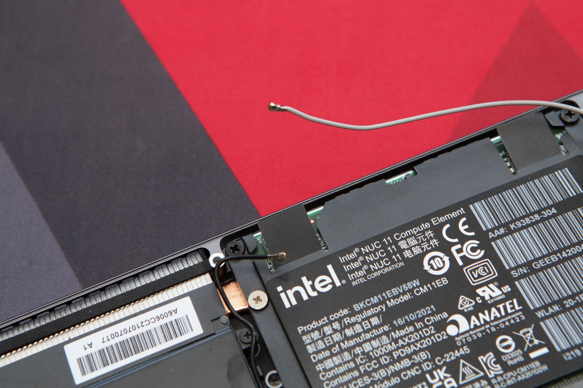

Die zwei kleinen Antennenkabel für das WLAN müssen noch mit dem Compute Element verbunden werden. Dazu ist etwas Fingerspitzengefühl notwendig. Außerdem müssen die Kabel ordentlich verlegt werden, damit man diese später nicht mit der Schale einklemmt.

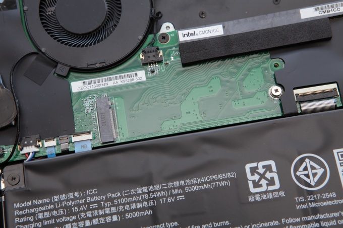

Unterhalb des Steckplatzes für das Compute Element befindet sich der M.2-Steckplatz für die SSD. Hier kann eine M.2 2280 verbaut werden, die dann über vier PCI-Express-4.0-Lanes angebunden ist.
