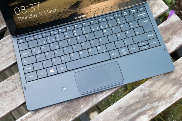

Beim Galaxy TabPro S fallen die Haupttasten mit 17 x 15 mm angenehm groß aus, der Abstand ist mit nur einem Millimeter aber nur auf dem Papier zu knapp bemessen - zu Fehleingaben kam es im Laufe des Tests nicht. Die Beschriftung ist unmissverständlich, beim Layout hält man sich weitestgehend an den Standard. Enttäuschend ist jedoch der Schreibkomfort. Der Druckpunkt kann zwar als gut gewählt bezeichnet werden, der Hub ist jedoch viel zu kurz - in Summe fühlt sich das Tippen hölzern an. Eine Hintergrundbeleuchtung gibt es nicht. Mehr Spielerei als nützliches Werkzeug ist das Touchpad. Mit 88 x 43 mm ist es viel zu klein, den schlechten Eindruck bekräftigt die nicht überzeugende Erkennung von Eingaben. Die integrierten Tasten bieten einen guten Druckpunkt und Hub, eine optische Trennung zwischen beiden fehlt aber.

Beim XPS 12 fühlt man sich hingegen an ein Notebook erinnert. Die wichtigen Tasten bieten mit 14 x 14 mm das übliche Maß, der Abstand beträgt 4 mm. Die leicht nach innen gewölbten Flächen erleichtern das Tippen, gleiches gilt für den gut gewählten Hub und Druckpunkt - hier kann von einem knackigen Feedback gesprochen werden. Die Beschriftung ist selbsterklärend, das Layout das übliche; für den Test stand das britische Modell zur Verfügung, das deutsche weicht in diesem Punkt aber nicht ab. Hilfreich ist die gute Hintergrundbeleuchtung. Eine echte Hilfe ist das Touchpad, das mit 100 x 55 mm nicht viel kleiner als bei Notebooks der 13-Zoll-Klasse ausfällt. Die Oberfläche bietet gute Gleiteigenschaften, die Erkennungsrate ist nahezu perfekt. Ähnliches gilt für Hub und Druckpunkt der beiden Tasten, die optisch zudem voneinander getrennt sind.

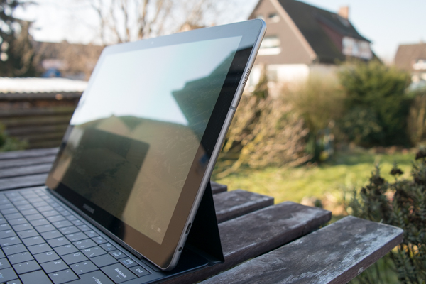

Beide Tastatur-Docks dienen aber auch als Ständer und Schutz, im geschlossenen Zustand ist die Tablet-Einheit auf Vorder- und Rückseite ummantelt. Anders als beim Surface Pro 4 ist der Neigungswinkel aber nicht frei wählbar. Beim XPS 12 ist man einzig und allein auf 120° beschränkt, das Galaxy Tab Pro S bietet mit etwa 120° und 160° die Wahl zwischen zwei Möglichkeiten.

Die Verarbeitung ist insgesamt sehr gut, das Zusammenführen von Tablet und Tastatur einfach. Eine mechanische Verbindung gibt es nicht, einzig Magnete halten beide Komponenten zusammen, die Kommunikation erfolgt über Metall-Pins. Leider wirkt das Dock optisch und haptisch weniger wertig als das Tablet. Hier setzt Samsung nur auf Kunststoff, der auf der Rückseite an Leder erinnern soll. Wirklich störend ist hingegen, dass es nur eine sehr geringe Verwindungssteife gibt und die gesamte Konstruktion auf dem Schoß sehr wackelig ausfällt - eine feste Unterlage erleichtert die Bedienung ungemein. Dafür macht sich das Galaxy TabPro S im gekoppelten Zustand klein und leicht, mit 290,3 x 198,8 x 12,5 mm fällt es sehr flach aus; 1,1 kg fallen ebenfalls kaum auf.
