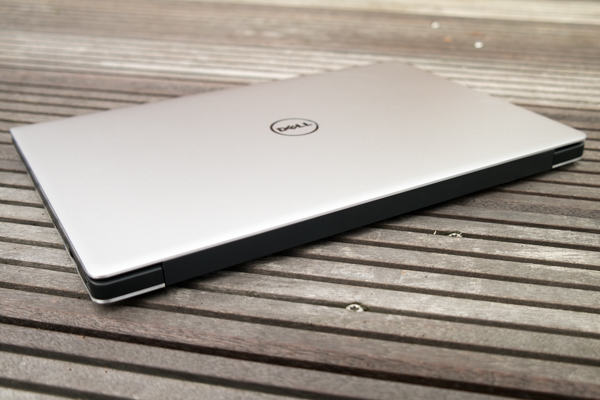

Äußerlich unverändert: Dell hat sich auf die inneren Werte konzentriert

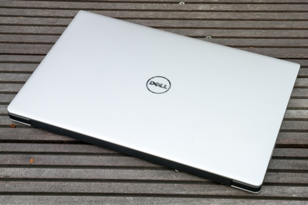

Ebenfalls ein alter Bekannter ist das Gehäuse. Mit 304,0 x 200,0 x 15,0 mm fällt das überarbeitete XPS 13 ebenso groß wie der Vorgänger aus, auch hinsichtlich des Designs gibt es keine Abweichungen. Das aus Kohlfaser und Aluminium bestehende Äußere verfügt über eine ausgeprägte Keilform, auf besondere Hingucker verzichtet Dell weiterhin. Damit bleibt es bei einem zurückhaltenden, aber optisch hochwertigen Erscheinungsbild, bei dem einzig die Akkustandsanzeige am linken Rand auffällt. Mit dem Beibehalten der Linie geht auch die Verarbeitungsqualität einher. Alle Bauteile gehen sauber ineinander über, die Verwindungssteife überzeugt.

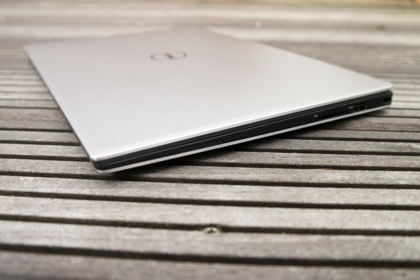

Flach und knapp 1,3 kg leicht: Das XPS 13 (9350) fällt unterwegs kaum auf
Wer genauer hinschaut, könnte am Ende aber doch noch etwas Neues entdecken. Denn den bisher verbaute Mini-DisplayPort ist einer USB-Buchse vom Typ-C gewichen.
Zukunftssicher mit Thunderbolt 3
Womit auch die einzige Neuerung in puncto Schnittstellen genannt wäre. Der neue Port arbeitet gemäß USB 3.1 Gen 2, was im USB-Betrieb eine maximale Übertragungsrate von 10 Gbit/s ermöglicht. Allerdings arbeitet der Anschluss unter dem Dach von Thunderbolt 3, was weitaus mehr mögliche Aufgabenbereiche verspricht, unter anderem den Anschluss eines passenden Displays. Alternativ kann ein Adapter auf DisplayPort angeschlossen werden, ebenso solche für Ethernet, HDMI und VGA; mitgeliefert wird keiner. Ansonsten bleibt es bei den bekannten zwei USB-3.0-Ports, einem SD-Kartenleser, einer Audio-Buchse, schnellem WLAN (802.11ac) und Bluetooth (nun 4.1 statt 4.0).

Der Mini-DisplayPort musste Thunderbolt 3 weichen - einen Adapter legt man nicht bei
