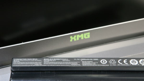

Kein Ultrabook aber ausreichend dimensioniert
Schenker verbaut im XMG P304 einen Akku, der mit 62,16 Wh der für ein 13-Zoll-Modell ausreichend dimensioniert wurde. Aus diesem Stromspeicher kitzelt Schenker eine Laufzeit von etwas mehr als 4,5 Stunden im Leerlauf-ähnlichen Zustand und rund 2,5 Stunden im Lastbetrieb heraus – beides getestet mit Battery Eater. Im PC Mark 8, der einen guten Einblick in ein reales Nutzungsverhalten vermittelt, waren es in beiden Tests rund 3 Stunden.
