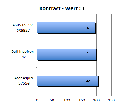

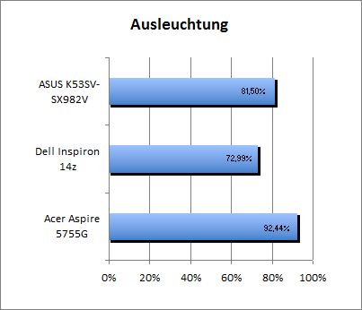

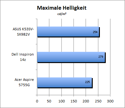

Leider ist das Display im Mittel nicht hell genug (232 cd/m²), um die störenden Spiegelungen stets im Griff zu haben – hier wären ein paar zusätzliche Candela angenehm, damit das Gerät auch in hellen Umgebungen problemlos genutzt werden kann. Leider folgt das Display des K53S aber dem aktuell Trend und bietet nur ein sehr schwaches Kontrastverhältnis von 195:1. Rein subjektiv wird das Kontrastverhältnis zwar durch die Glare-Oberfläche aufgehübscht, optimal ist diese Vorgehensweise aber keineswegs. Die Homogenität der Ausleuchtung liegt mit 81,5 Prozent hingegen auf einem normalen, wenn auch nicht überragenden Niveau.

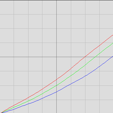

Die Farbgebung des Displays ist ASUS-typisch recht poppig, was bei einem Gerät dieser Klasse keineswegs störend ist. Mit von der Partie ist auch wieder einmal die Splendid-Technik, die es erlaubt, verschiedene Presets des Displays anzufahren – jedoch leider können diese nicht auf den eigenen Geschmack angepasst werden. Eine Flexibilität, die für die meisten Anwendungsbereiche voll und ganz ausreichend ist, wird so aber dennoch ermöglicht.
