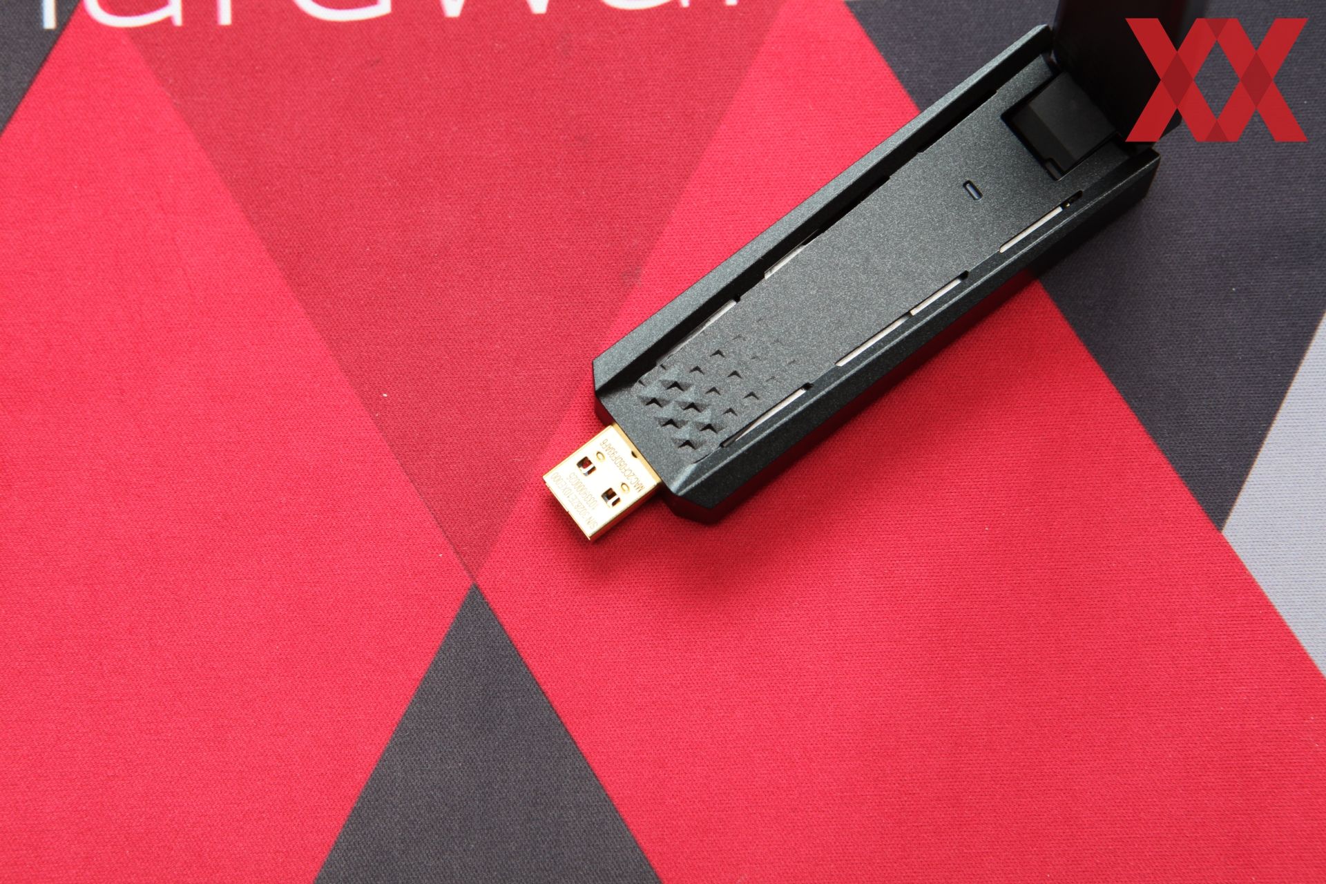

Der AXE5400 ist ein WLAN-USB-Stick, der die Wi-Fi-Standards 802.11a bis 802.11ax unterstützt. In 2,4-GHz-Netzen wird in einem 2x2-MIMO in 20 oder 40 MHz breiten Freqzenzbändern gearbeitet und so eine Datenrate von 574 MBit/s ermöglicht. Das Update gegenüber dem Vorgänger erfolgt in den 5- und 6-GHz-Netzen. Ebenfalls in einer 2x2-MIMO-Konfiguration sind die möglichen Frequenzbänder aber bis zu 80 MHz breit und die theoretische Übertragungsrate wird auf 2.402 MBit/s verdoppelt.

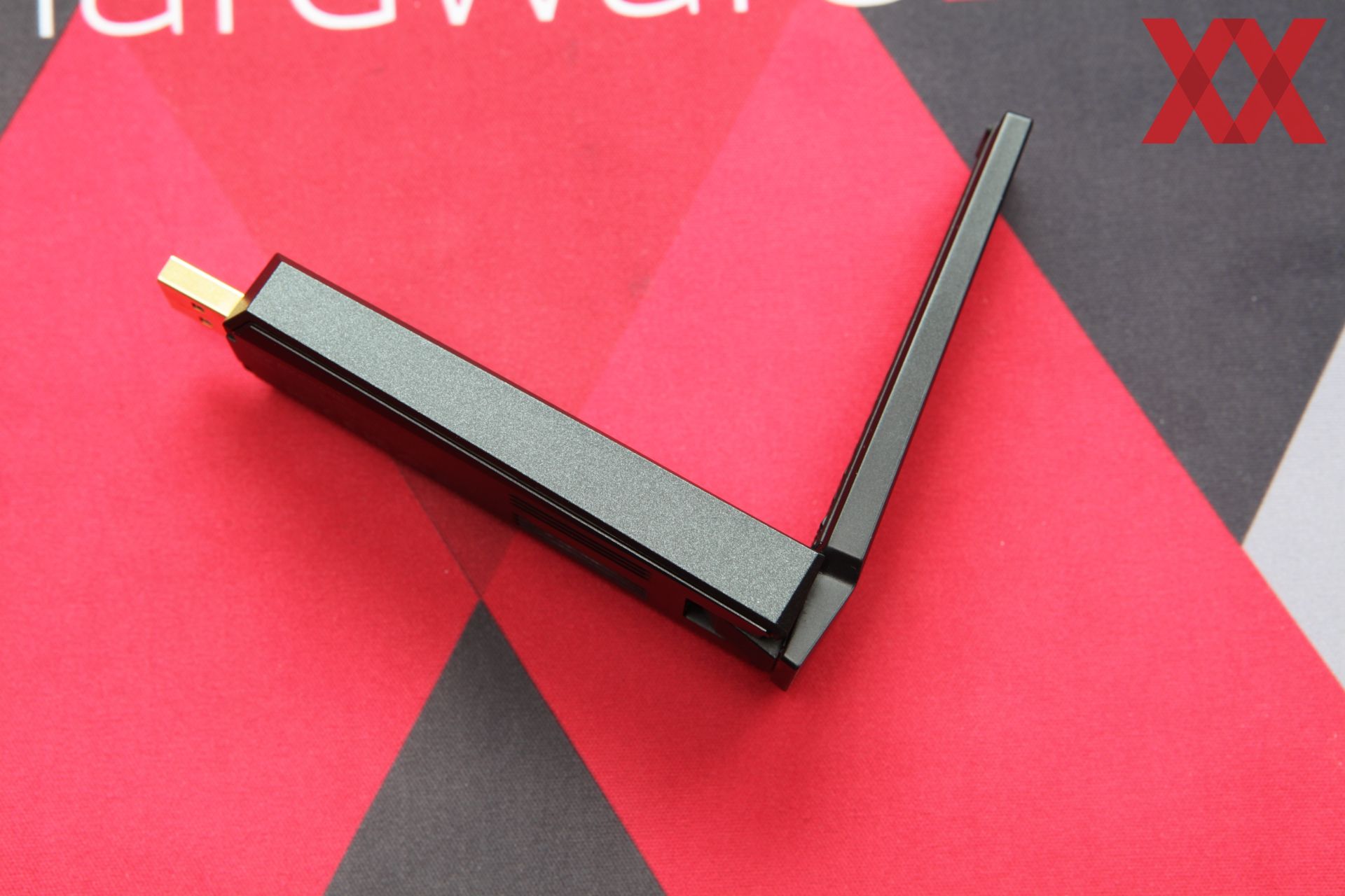

Die Abmessungen mit 102 × 30 × 19 mm und das Gewicht von 37 g ist zum Vorgänger identisch. Besonders kompakt ist der USB-Stick nicht, aber irgendwo müssen die Antennen auch untergebracht werden. In Längsrichtung kann die Antenne ausgeklappt werden, was die Empfangsstärke verbessern soll.

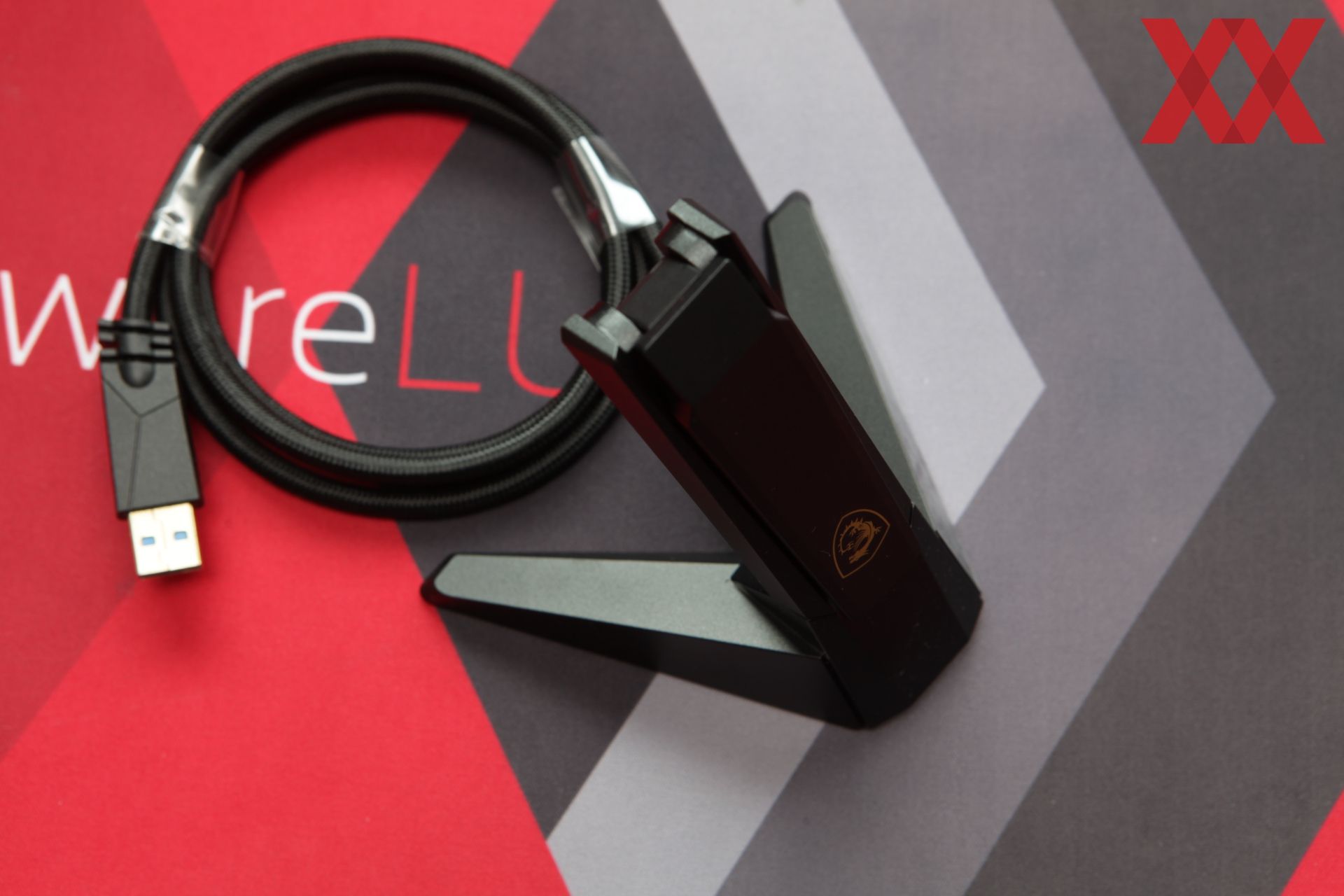

Im Lieferumfang befindet sich auch ein Ständer, sodass der Stick nicht hinten am Rechner betrieben werden muss, was je nach Aufstellort des Systems einen negativen Einfluss auf die Reichweite und Übertragungsraten haben kann. Der Aufsteller verfügt über ein USB-Kabel, welches dann bis auf den Tisch reichen sollte.

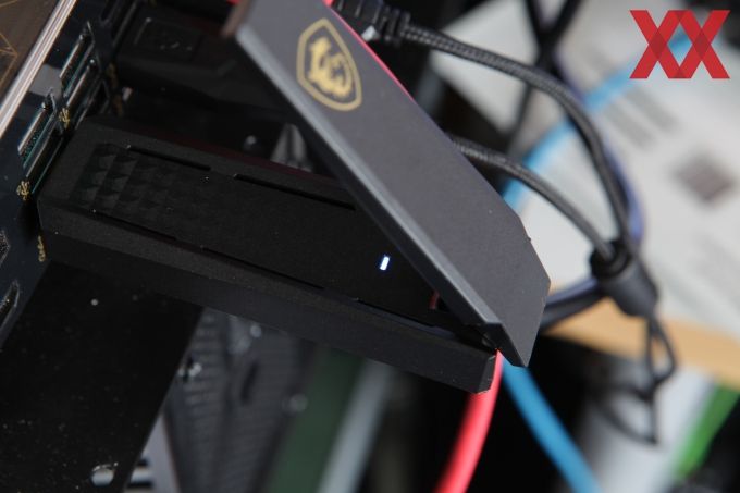

Zur Installation des WLAN-USB-Sticks muss dieser nur in einen USB-Anschluss gesteckt werden. Die Hardware meldet sich dann entsprechend bei Windows an und automatisch wird die notwendige Software bereitgestellt. Nachdem diese installiert ist, kann die WLAN-Verbindung hergestellt werden.
Ist die Verbindung erfolgreich hergestellt worden, leuchtet eine blaue LED am USB-Stick.

Irgendwo hinten am Mainboard versteckt, spielen die Abmessungen des AXE5400 sicherlich weniger eine Rolle. Am Notebook ist er aber etwas klobig. Die Antennen müssen aber auch eine gewisse Länge und Ausrichtung einhalten, damit sie die Signale bestmöglich empfangen können. Immerhin lässt er teilweise zusammengeklappt werden. Für den stationären Betrieb ist auch ein Ständer mit einem langen USB-Kabel dabei.
