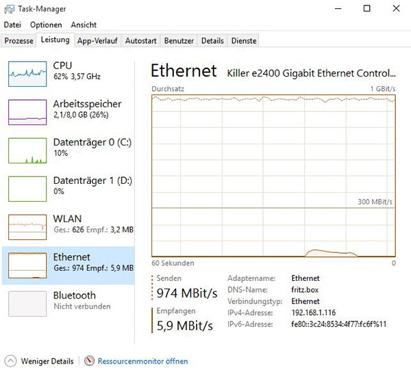

Die Bandbreite des Killer E2400.
Task-Manager

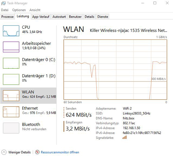

Die Bandbreite des Killer Wireless-AC 1535.
Über den Killer-E2400-Netzwerkadapter wandern die Daten mit 974 MBit/s über die Leitung. Aber auch der WLAN-802.11ac-Standard beim Killer-Wireless-AC-1535-Adapter zeigt sein Potential mit beachtlichen 624 MBit/s. Von den 1,867 GBit/s brutto sind in unserem Test genau 1,6 GBit/s als reiner Nettowert über das Netzwerk gewandert. Umgerechnet sind dies auf den Punkt 200 MB/s.

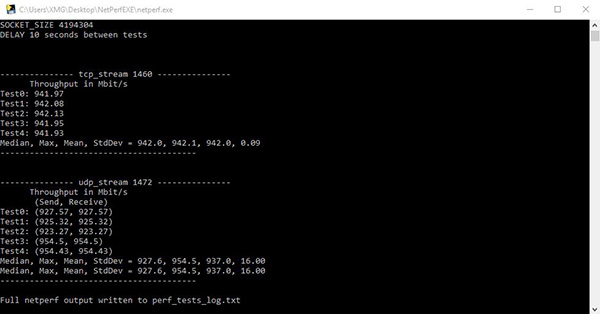

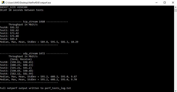

Beim Performance-Benchmark wurden jeweils fünf TCP-Läufe über Port 1460 und fünf UDP-Läufe über Port 1472 absolviert. Die Ergebnisse sind etwas unterhalb der Single-Benchmarks angesiedelt, was die rund 942 MBit/s (TCP) und 954 MBit/s (UDP) über den Killer E2400 sowie 590 MBit/s (TCP) und etwa 600 MBit/s (UDP) über den Killer-Wireless-AC-1535 zeigen.
