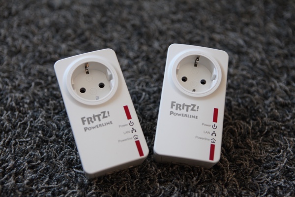

[h3]AVM FRITZ!Powerline 530E[/h3]

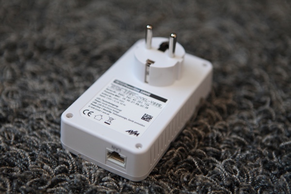

AVMs FRITZ!Powerline 530E bilden die Basis eines Netzwerkes über das Stromnetz. Die beiden Adapter sind als Zweierset zu haben und erlauben damit schon einmal eine punktuelle Verbindung, die beliebig erweitert werden kann. Mit Abmessungen von 61 x 114 x 48 mm sind sie nicht sonderlich kompakt, bietet dafür aber auch noch eine integrierte 230-V-Steckdose für eine maximale Last von 16 A. Damit geht die Steckdose an der Wand nicht verloren, sondern kann weiterhin bestückt werden.
Die AVM FRITZ!Powerline 530E Adapter bieten eine maximale Übertragungsrate von 500 MBit pro Sekunde. Die Verbindung ist ab Werk per AES 128 Bit verschlüsselt. Die beiden Adapter werden einmalig jeweils in eine Steckdose gesteckt, der Knopf an der Unterseite für eine Sekunde gedrückt und schon sollten sich die jeweiligen Geräte finden und bauen die verschlüsselte Verbindung auf. Über den RJ45-Anschluss wird der Adapter in das bestehende Ethernet angebunden. Beispielsweise wäre so ein kabelgebundenes Netz zwischen Router und PC im Büro möglich, ohne dass dazu ein WLAN verwendet werden muss. Allerdings ist der Ethernet-Anschluss nur in der 100-MBit-Variante ausgeführt. Daher sind auch die Übertragungsgeschwindigkeiten zwischen den Adaptern meist eher auf die Anbindung limitiert als durch die eigene Powerline-Verbindung.
Den Stromverbrauch gibt AVM mit 2 W im Betrieb und 0,5 W im Standby an. Bei Nichtverwendung der Verbindung schalten sich die jeweiligen Adapter ab und kommen so auf den niedrigeren Verbrauch. Drei LEDs auf der Front zeigen den aktuellen Betriebszustand an. Sie lassen sich auch abschalten, falls dies gewünscht ist. Ist eine weitere Konfiguration erforderlich, beispielsweise um den Adaptern eindeutige Namen zu vergeben, können diese per dedizierter FRITZ!Powerline-Software oder über eine eventuell vorhandene FRITZ!Box konfiguriert werden.
Zwei AVM FRITZ!Powerline 530 kosten im Set 75 Euro. Im Lieferumfang befinden sich neben den beiden Adaptern auch noch zwei 1,8 m lange Netzwerkkabel.

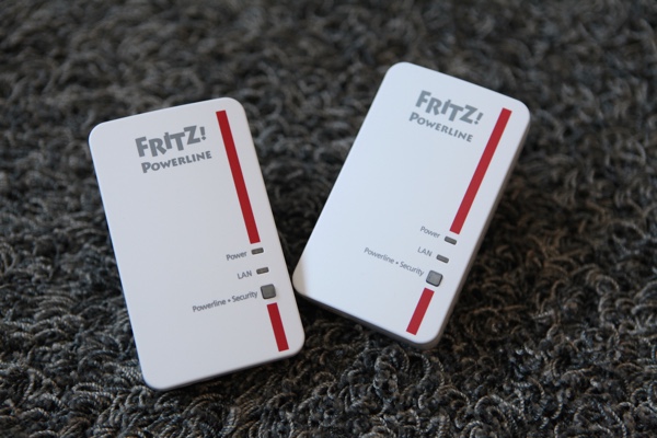

[h3]AVM FRITZ!Powerline 1000E[/h3]
Die FRITZ!Powerline 1000E sind die aktuell schnellsten Powerline-Adapter von AVM. Sie bieten eine in der Theorie bis zu 1.200 MBit pro Sekunde schnelle Verbindung über das Stromnetz. Sie sind wie gesagt auch kompatibel zu den langsameren Adaptern, arbeiten dann aber mit der Geschwindigkeit des langsamsten Adapters im Netz. Ein Mischbetrieb ist zwar möglich, dann müssen die jeweilige Netze aber getrennt voneinander arbeiten. Wir haben die beiden FRITZ!Powerline-1000E-Adapter einmal in ein bestehendes, langsameres Netz eingebunden und dann auch getrennt von diesem betrieben. Letztgenannter Weg ist natürlich empfehlenswert, wenn die Geschwindigkeit auch ausgenutzt werden soll.
Mit Abmessungen von 67 x 114 x 27 mm sind sie recht kompakt, konzentrieren sich aber auch rein auf die Anbindung im Powerline-Netzwerk ohne WLAN und ohne integrierte Steckdose.
Als einzige Powerline-Adapter von AVM verfügen die FRITZ!Powerline 1000E über einen 1.000-MBit-Ethernet-Anschluss und können das schnelle Ethernet damit zumindest in der Theorie auch in das Stromnetz einspeisen. Viel mehr gibt es zur Funktionsweise auch schon nicht mehr zu sagen, denn schließlich geht es hier nur darum ein kabelgebundenes Netzwerk über das Stromnetz zu erweitern.
Zwei FRITZ!Powerline 1000E sind als Set erhältlich und kosten dann 85 Euro. Geliefert werden auch sie mit zwei 1,8 m langen Netzwerkkabeln.
