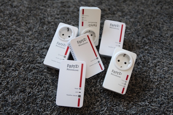

AVM unterteilt seine Adapter in bestimmte Kategorien, die mit bis zu 500 oder 1.000 MBit pro Sekunde arbeiten. Untereinander kompatibel sind diese aber nur innerhalb der eigenen Leistungsklasse. Ein 1.000-MBit-Adapter lässt sich zwar in ein bestehendes 500-MBit-Netz einbinden, arbeitet dann aber natürlich nur noch mit dieser Geschwindigkeit. Grundsätzlich aber ist es möglich mehrere Adapter in einem Netzwerk zu betreiben, was wir später auch so versuchen werden. Weiterhin bietet AVM unterschiedliche Adapter an, die entweder eine weitere Steckdose bieten, ein WLAN aufspannen können oder die Steckdose schaltbar machen sowie deren Stromverbrauch aufzeichnen.
