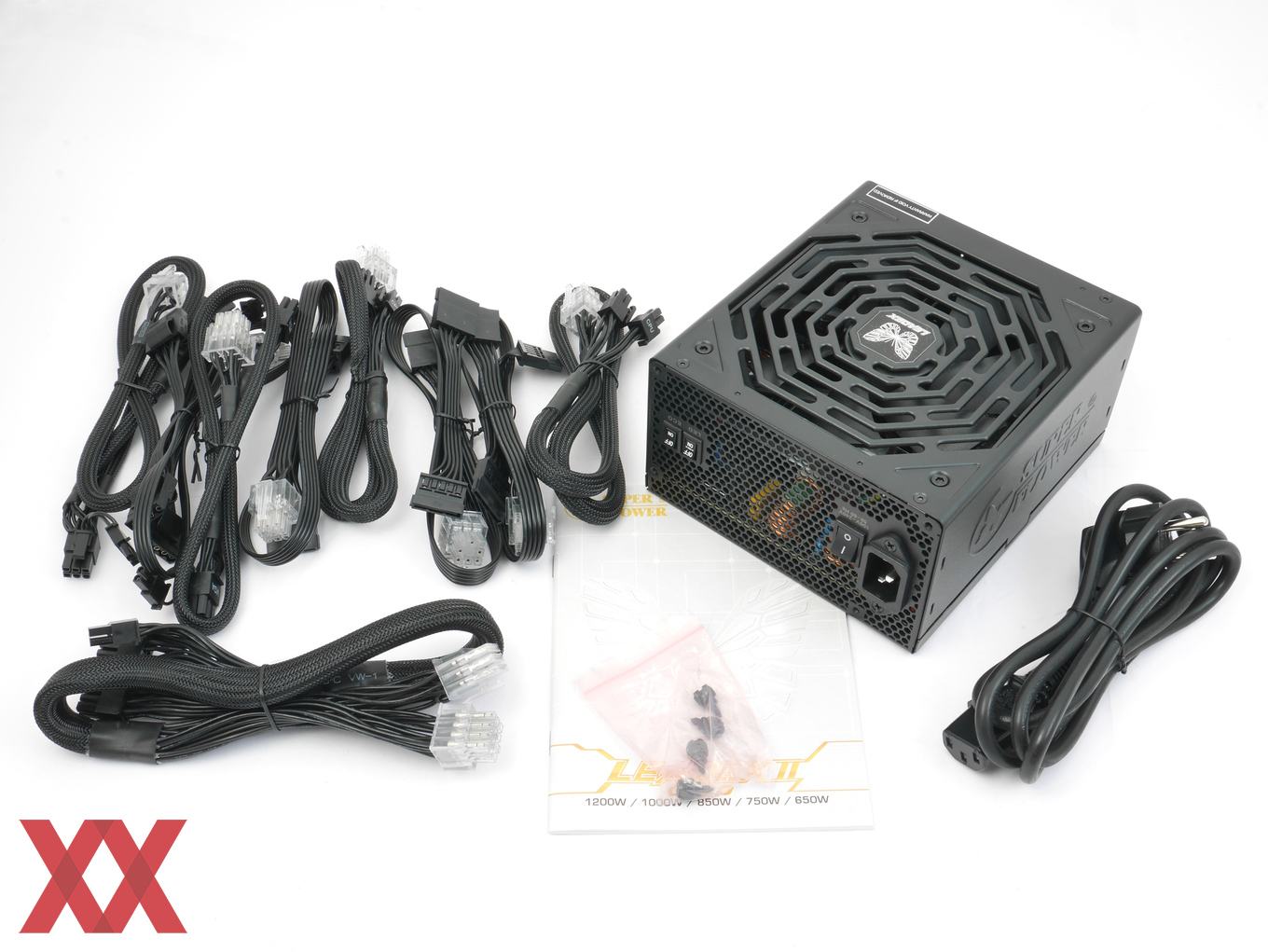

Der Lieferumfang des Super Flower Leadex II Gold 750W ist vergleichsweise vollständig. Neben den modularen Anschlusskabeln, dem Netzkabel und den Montageschrauben gibt es noch ein kleines mehrsprachiges Handbuch dazu. Im Handbuch werden sowohl alle wesentlichen technischen Daten aufgeführt als auch allgemeine und spezielle Informationen, z.B. zu der umschaltbaren Lüftersteuerung.

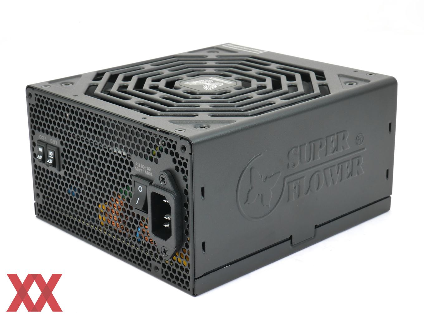

Das Super Flower Leadex II Gold 750W bietet die von Super-Flower-Netzteilen gewohnte Optik. Charakteristisch ist nach wie vor das "Lüftergitter" in achteckiger Form, bei dem die Luftdurchlässe direkt in den Gehäusedeckel gestanzt wurden.
Das Gehäuse ist mit einer anthrazitfarbenen Pulverbeschichtung versehen und gehört mit einer Länge von 165 mm schon zu den etwas längeren Modellen. Auf der einen Seite des Netzteils ist das Herstellerlogo eingeprägt, auf der anderen die Modellreihe aufgedruckt.

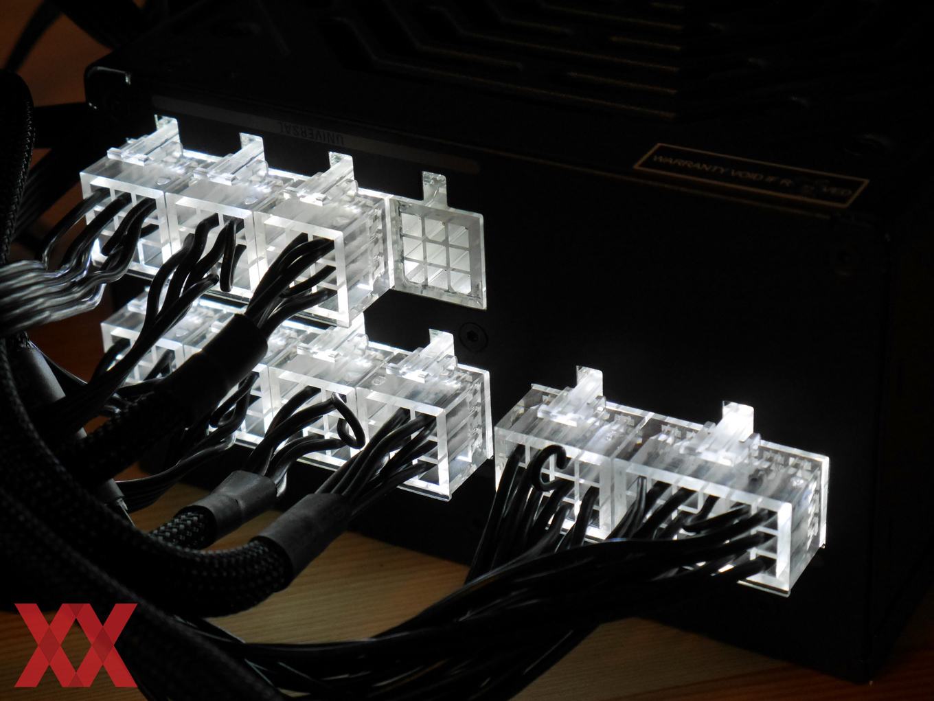

Auf der Innenseite ist das voll modulare Kabelmanagementsystem untergebracht, welche von der Benutzung her ausgesprochen praktisch ist. Es gibt zwei Buchsen abgesetzt auf einer Seite, die mit M/B beschriftet sind und folgerichtig für das 24-Pin-ATX-Kabel zuständig sind.
Alle restlichen acht Buchsen sind mit "Universal" beschriftet, d.h. anders als sonst, wo zumindest zwischen 12-Volt-Verbrauchern (PCI-Express- und CPU-Versorgung) und Peripherieanschlüssen (SATA/4-Pin Molex) unterschieden wird, lassen sich die Anschlusskabel hier beliebig einstecken, da alle Kabel netzteilseitig den gleichen Stecker verwenden. In jeder der neunpoligen Buchsen stehen alle Spannungen, also 3,3 Volt, 5 Volt und 12 Volt zur Verfügung.
Buchsen und Stecker des Kabelmanagementsystems bestehen aus transparentem Kunststoff bzw. erinnern an Acrylglas. In den Buchsen sind weiße LEDs eingebaut, welche im Betrieb für eine elegante "innere" Beleuchtung sorgen, die sich bei Bedarf auch per außenliegendem Schalter deaktivieren lässt.
Je nach Typ des modularen Anschlusskabels werden dann nur die benötigten Pins benutzt, sodass - bis auf das 24-Pin-ATX-Kabel - alles völlig frei eingesteckt werden kann. Das System ist vielleicht nicht so effizient in der Platzausnutzung, weil bei jeder Buchse immer einige Kontakte ungenutzt bleiben, aber andererseits ist es dadurch möglich, die Anschlusskabel in der für die Verlegung im Gehäuse optimalen Anordnung einzustecken.
Auf der Außenseite des Netzteils befinden sich neben der obligatorischen Netzbuchse und dem Netzschalter noch zwei weitere Elemente in Form von zwei kleinen Wippschaltern. Mit dem einen Schalter lässt sich die weiße LED-Beleuchtung der Buchsen ein- bzw. ausschalten, mit dem anderen lässt sich die Lüftersteuerung zwischen Aktiv- und Semi-Passiv-Modus umschalten.

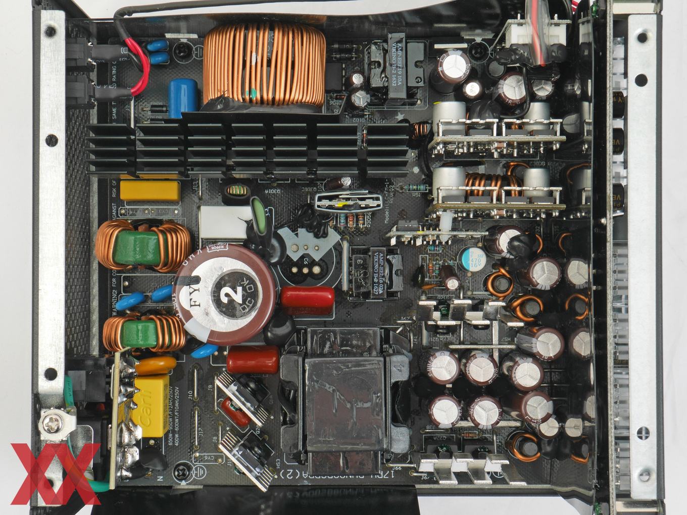

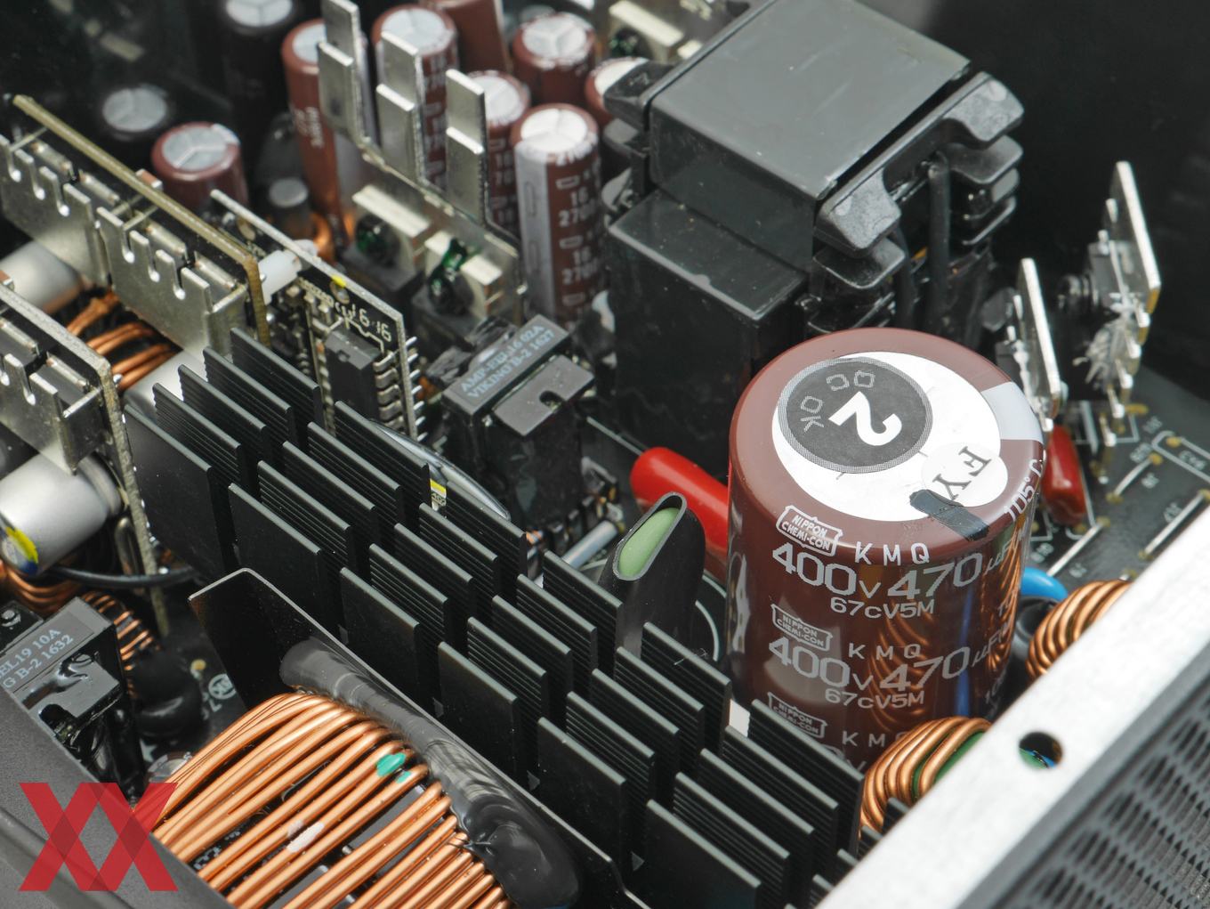

Im Inneren des Super Flower Leadex II Gold 750W arbeitet zeitgemäße Technik aus eigener Fertigung, welche im Vergleich zum Vorgänger eher auf kleinere Optimierungen setzt. Im Vergleich zur Leadex-Plattform des Vorgängermodells haben sich also nur einige Bauteilbestückungen verändert. Super Flower spricht selbst u.a. von einer Optimierung des 230V-Betriebs. Die Technik der Leadex-Plattform mit LLC-Resonanzwandler und DC-DC-Wandlern ist nach wie vor modern und konnte in der Vergangenheit stets überzeugen. Bei der Bauteilwahl hat Super Flower nicht gespart und setzt bei den Elkos durchgänging auf Modelle von Nippon Chemicon. Primärseitig kommt ein Modell mit 470-uF-Kapazität und 400-V-Spannungsfestigkeit zum Einsatz, sekundärseitig sind es ebenfalls 105-°C-Modelle von Nippon Chemicon und einige Feststoff-Kondensatoren.
