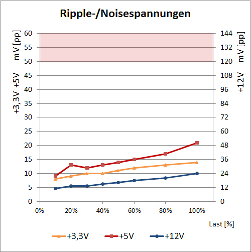

Weiterhin schauen wir uns die Qualität der Ausgangsspannungen per Oszilloskop im Detail an. Die so genannten Ripple-/Noisespannungen sind hochfrequente Wechselspannungen, die auf die eigentliche Ausgangs-Gleichspannung aufgeprägt sind. Sie entstehen durch die Arbeitsweise von Schaltnetzteilen und werden je nach Güte des Netzteildesigns bzw. seiner Ausgangsfilter mehr oder weniger stark herausgefiltert. Im ATX Design Guide ist festgelegt, dass auf 12 Volt Werte von 120 mV (pp, "peak-to-peak"), bei 3,3 Volt und 5 Volt 50 mV (pp) auftreten dürfen.

ripple
Sehr gut sieht die Lage bei den Ripple-/Noise-Spannungen aus. Das be quiet! Pure Power 10 600W CM kann mit max. 14 bzw. 21 mV(pp) auf 3,3 Volt und 5 Volt angenehm niedrige Werte zeigen, und auch die 12V-Seite bietet mit max 24 mV(pp) einen ausgesprochen niedrigen Wert, der ebenso weit unterhalb des erlaubten Maximalwertes liegt. Auch hier ist eine deutliche Verbesserung gegenüber dem Vorgängermodell aus der Pure Power 9 Serie festzustellen.
