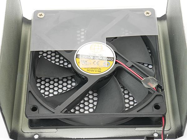

Das Chieftec Eco 600W verwendet einen 120-mm-Lüfter.
Beim Chieftec Eco 600W kommt ein aktiv angesteuerter 120-mm-Lüfter der Marke Globe Fan zum Einsatz, welcher die Modellnummer S1202512L trägt. Das "S" am Beginn der Modellbezeichnung verrät den Typ der Lagerung. Hier steht das S für Sleeve Bearing, also Gleitlagerung. Die weiteren fünf Zahlen bezeichnen die Maße (120x25mm) und das L an letzter Stelle steht bei dieser Modellreihe für die langsam drehende Variante, die maximal 2.000 U/min erreichen kann.
chieftec eco600 20s
Der Lüfter des G1202512L stammt von einem bekannten Hersteller.
Im Betrieb konnte das G1202512L einen insgesamt guten Eindruck hinterlassen. Der Lüfter startet bei Niedriglast mit einer Drehzahl von knapp 650 U/min, welcher er in unserem Testbetrieb bis einschließlich 50 Prozent Last beibehalten konnte. Vom Eindruck her war der Lüfter dabei recht leise, nur in unmittelbarer Nähe war ein schwaches Lüftergeräusch wahrnehmbar. Da auch kein "Spulenfiepen" oder ähnliche Störgeräusche zu hören waren, lässt sich durchaus von einem vergleichsweise leisen Netzteil sprechen. Bei 60 % Last wurde die Drehzahl bereits geringfügig auf 830 U/min gesteigert, was aber nur eine geringe Lautstärkeveränderung zur Folge hatte.
Mit weiter steigender Last erhöhte sich die Drehzahl dann auf 1.200 U/min bei 80 Prozent Last hin zu 1.550 U/min bei Volllast. Bei 1.200 U/min war der Lüfter dann bereits durch sein Rauschen klar wahrnehmbar, aber noch nicht mit aufdringlichem Charakter. Die 1.550 U/min unter Volllast machen sich dann mit einem deutlichen Lüfterrauschen bemerkbar, wobei dies aber für diesen Betriebspunkt in Ordnung geht.
