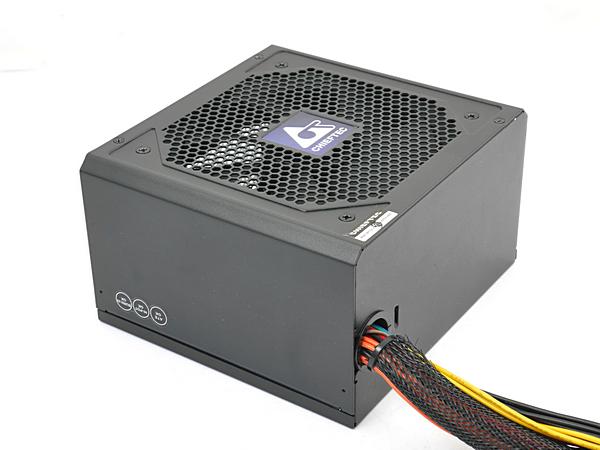

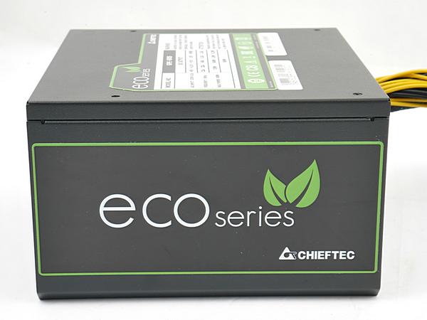

Das Chieftec Eco 600W kann sich von der Optik her durchaus vom Standard-Look günstiger Netzteile abheben, auch wenn hier als Basis das übliche in dunklem Anthrazit lackierte Stahlblech-Gehäuse dient. Eine Seitenfläche ist mit einem großen, aber dezent gestalteten Aufkleber der Eco-Serie versehen.
chieftec eco600 06s
Das Chieftec Eco 600W bietet zumindest einige kleinere Besonderheiten

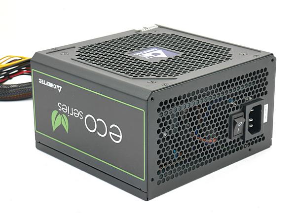

Die Kanten des Deckels sind zu den Seitenflächen hin angeschrägt und das "Lüftergitter" besteht aus einer großen Wabengitterfläche im Deckel selbst. Neben dem 120-mm-Lüfter und der 85%-Effizienz ist das Wabengitter "für beste Belüftung" übrigends eines der drei Hauptfeatures, welche auf der Vorderseite des Kartons aufgeführt werden. Im Gegensatz zu anderen Herstellern hat Chieftec die Eigenschaft, dass sich das Netzteil nur an 230V-Netzen betreiben lässt, nur sehr klein neben der Netzbuchse vermerkt.
chieftec eco600 09s

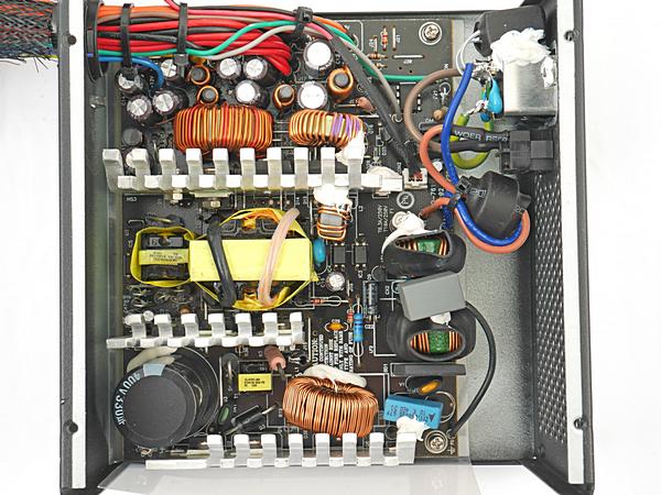

Ein kurzer Blick aufs Innenleben zeigt, dass das Chieftec Eco 600W eine Plattform des Auftragsfertigers Sirfa verwendet, ähnlich der der "New A-135"-Modelle. Dies ist ein gruppenreguliertes Design, also ohne DC-DC-Technik und mit klassischer Double-Forward-Topologie. Wortwörtlich der "Standard", der hier - der Preisklasse entsprechend - zum Einsatz kommt. Stichwort Preisklasse: Bei den verwendeten Kondensatoren hat Chieftec einen Mix gewählt. Der Primärkondensator stammt vom soliden taiwanesischen Hersteller Teapo und bietet die Kennzahlen 400 Volt Spannungsfestigkeit und 330 uF Spannungsfestigkeit bei 85-°C-Temperatur-Rating. Weniger gut sieht es bei den Elkos auf der Sekundärseite aus: Hier sind es (Korrektur:) "Su´scon"-gelabelte Modelle des taiwanesischen Herstellers Kuan Kun Electronic.
