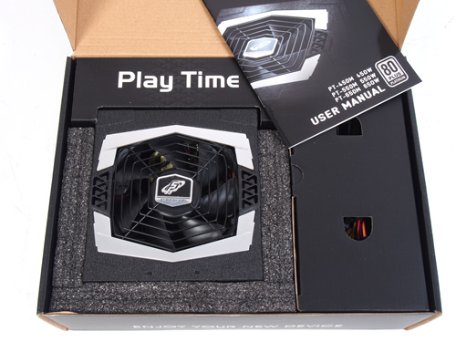

Der Karton des Aurum 92+ 650W
Einige der wesentlichen Produktmerkmale hat FSP gleich vorne auf dem Karton vermerkt, welcher aber insgesamt erfreulich schlicht und dennoch "stylisch" daherkommt. Im Inneren ist das Netzteil gut durch Schaumstoffteile geschützt untergebracht.

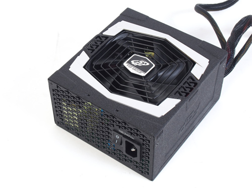

Die Optik des Aurum 92+ 650W entspricht dem der restlichen Netzteilfamilie.
Die Aurum 92+ entsprechen vom Design her den bisherigen Aurum-Modellen, allerdings ist das Plastikelement auf dem Deckel, welches das Lüftergitter teilweise umschließt, beim Aurum 92+ der Platinum-Effizienz wegen nun "silber"-grau anstelle von "gold"-gelb. Das mit 160 mm für diese Leistungsklasse normal große Gehäuse ist mit einer anthrazit-farbenen Beschichtung versehen, welche eine vergleichsweise raue Oberfläche aufweist. Probleme mit Fingerabdrücken wird man auch bei diesem Aurum nicht haben. Die Aurum 92+ scheinen somit von der Optik her auf den ersten Blick eine effizienzgesteigerte Version der Aurum CM Gold zu sein.

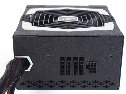

Das Kabelmanagement ist beim FSP Aurum 92+ 650W teil-modular ausgeführt.
Das Aurum 92+ verfügt über ein teil-modulares Kabelmanagement, dessen modularer Anteil aber vergleichsweise klein ist. Beschriftet oder besonders markiert ist es zwar nicht, aber das sollte bei insgesamt nur fünf Buchsen und nur zwei sehr unterschiedlichen Steckertypen keinerlei Problem darstellen.

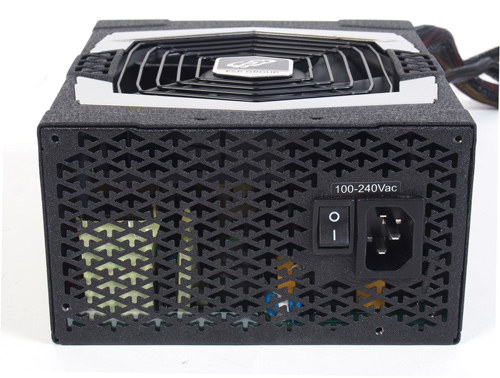

Auffällig am Aurum 92+ 650W ist die spezielle Struktur der Gitterflächen z.B. am Luftauslass, deren Luftlöcher nicht wie üblich wabenförmig ausgeführt sind, sondern vielmehr in Form von Pfeilen. Dieses Design hat FSP mit den ersten Aurum eingeführt. FSP verspricht sich davon eine optimierte "natürliche Belüftung" des Netzteils, was aus unserer Sicht aber eher fraglich ist.
fsp08s
Die Außenseite des be FSP Aurum 92+ 650W.
