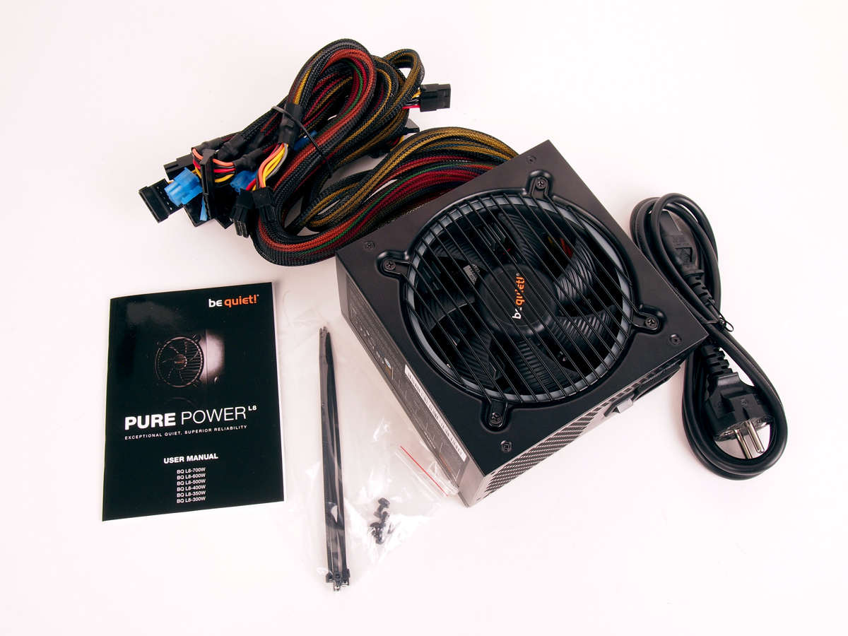

Vom Lieferumfang her hat be quiet dem Pure Power L8 500W das Übliche mitgegeben. Ein kleines Handbuch ist ebenso mit an Bord wie ein Netzkabel, Schrauben und Kabelbinder.

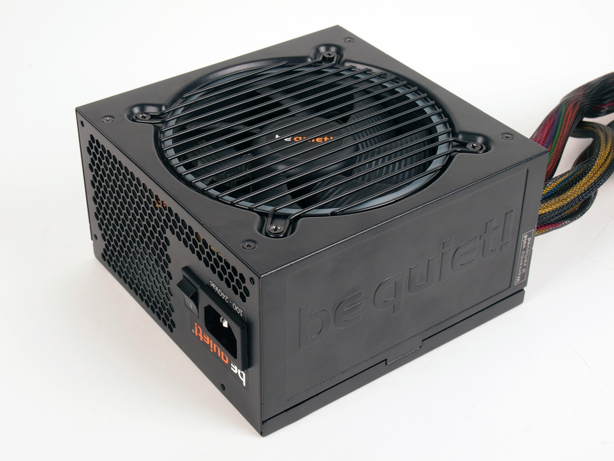

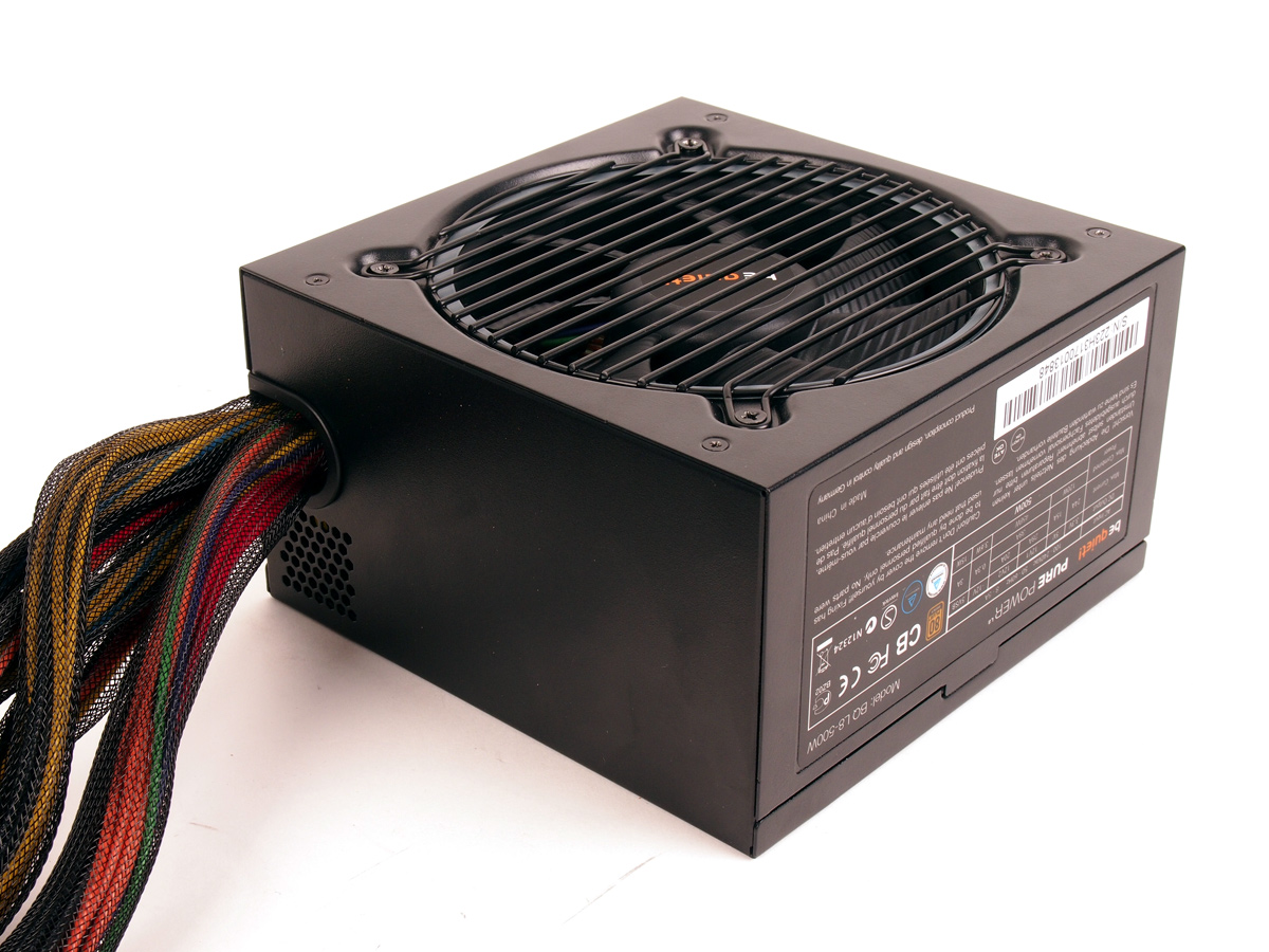

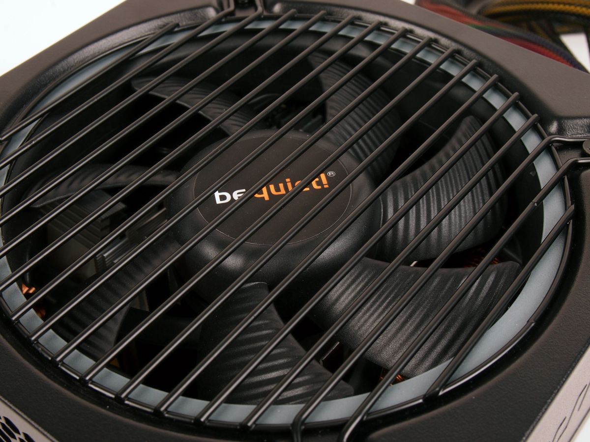

Vom Design her orientiert sich be quiet! beim Pure Power L8 an den anderen aktuellen Serien. Die Technik ist klassisch in einem anthrazit-farbenen Stahlblechgehäuse verpackt, welches mit 150 mm Länge die in dieser Leistungsklasse typische Größe aufweist. Der Lüfter mit Silent-Wings-Technik ist mit einem grauen Ring umgeben, der aber anders als z.B. die orange-farbenen Ringe der Straight-Power-Modelle keine Entkopplungsfunktion für den Lüfter hat, sondern nur die Modellreihe kennzeichnet.

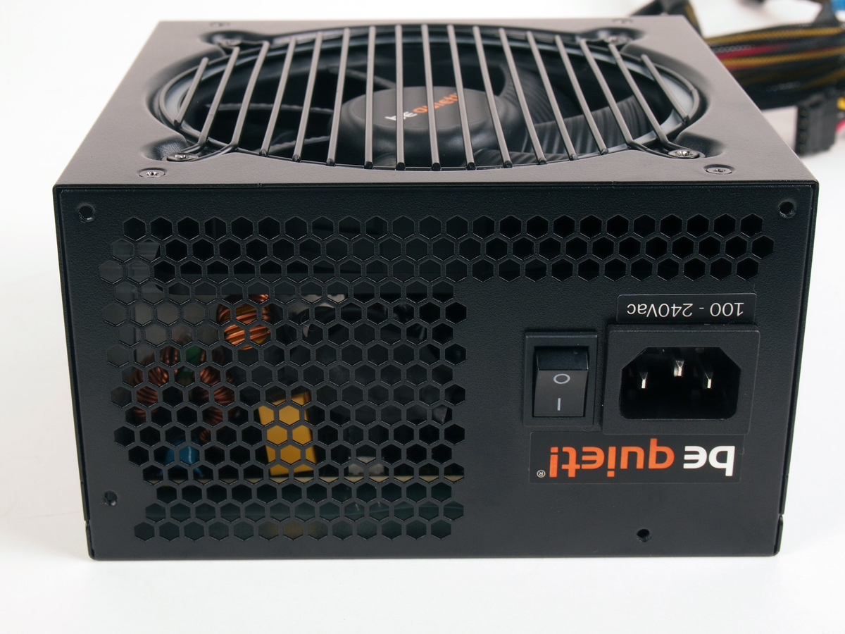

Die Seitenflächen sind durch Einprägungen des Markennamens aufgewertet, aber abgesehen von dem Logo neben der Kaltgerätebuchse sind die Pure Power L8 vom Design her eher "puristisch" gehalten.
Die Pure Power L8 ohne das Kürzel CM müssen auf ein modulares Kabelmanagement verzichten, daher präsentiert sich die Innenseite hier sehr aufgeräumt.

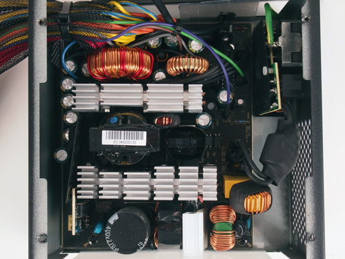

Von der Technik her bewegt sich das Pure Power L8 500W ebenfalls auf technisch solidem Stand, aber "High-Tech" wie z.B. bei den Straight Power oder Dark Power Pro darf man natürlich nicht erwarten. Dem Preis- und Leistungssegment entsprechend gibt es eine klassische Double-Forward-Topologie. Bei den Kondensatoren setzt be quiet! auf solide Taiwan-Ware von Teapo: Primärseitig kommt ein Modell mit 400V, 270 uF und 85 °C zum Einsatz, während sekundärseitig hauptsächlich Elektrolytkondensatoren von Teapo neben einigen wenigen kleineren Su´scon-Elkos verbaut wurden.

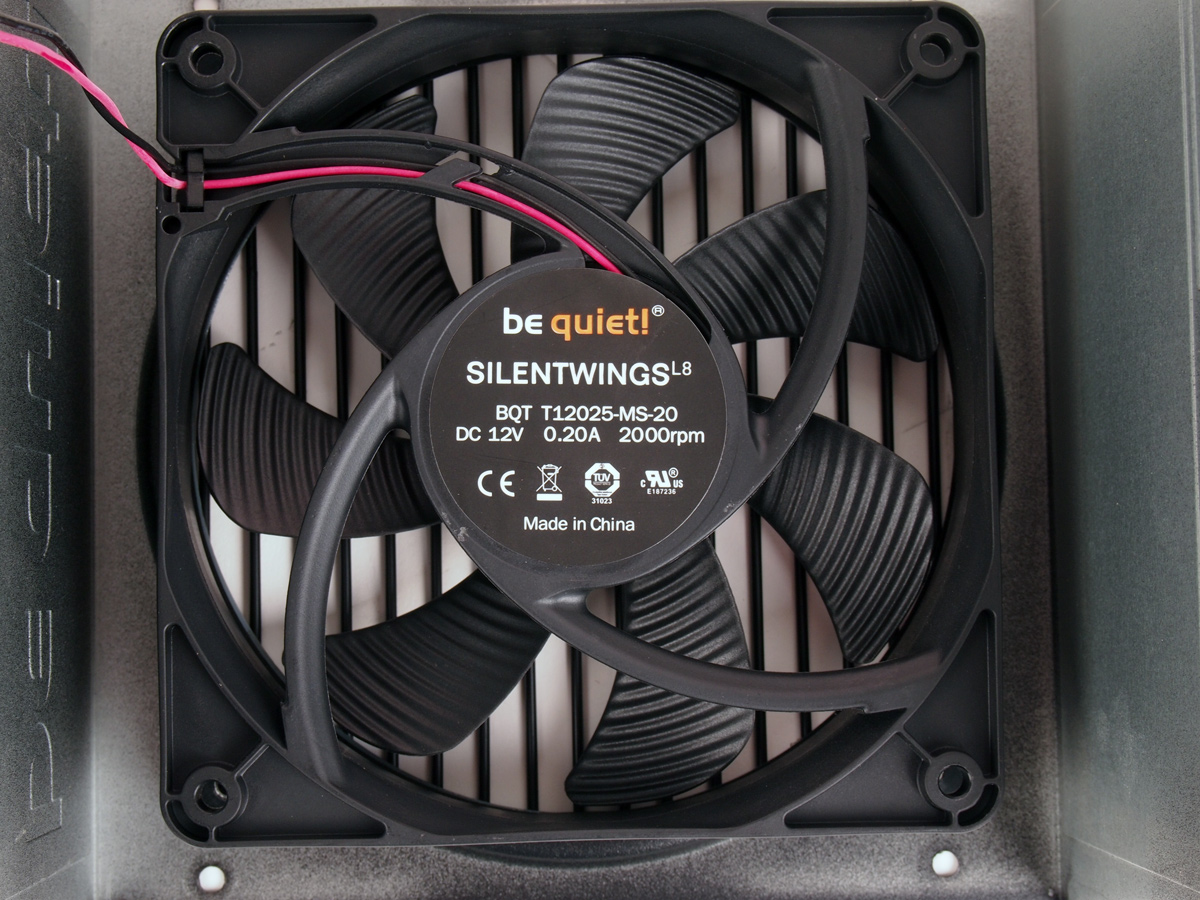

Ein wichtiges Merkmal eines be quiet! ist sein Lüfter, auch bei den Pure Power L8. Ein großer Teil des Markenimage basiert auf dem leisen Betrieb und daher kommt auch beim Pure Power L8 500W ein hauseigenes Modell mit der "Silent-Wings-Technologie" zum Einsatz. Der "Silentwings L8" orientiert sich mit seinem Rifle-Lager wohl eher an den günstigen Silent-Wings-Pure-Modellen, kann aber dennoch mit einer niedrigen Geräuschkulisse überzeugen.
Im Lastbereich bis knapp unter 50 Prozent Auslastung arbeitet der Lüfter des Pure Power L8 500W mit ca. 700 U/min, wobei er dabei sehr leise zu Werke geht und nur in direkter Nähe über ein schwaches Brummen wahrzunehmen ist. Bei höheren Lasten steigt auch die Lüfterdrehzahl von 1100 U/min (60%) über 1300 U/min (80%) bis hin zu 1650 U/min unter Volllast. Bei 1100 Umdrehungen pro Minute ist das Pure Power insgesamt noch sehr leise. Auch unter Volllast lässt es sich noch als leise bezeichnen, aber ein leises Lüfterrauschen macht sich doch bemerkbar.

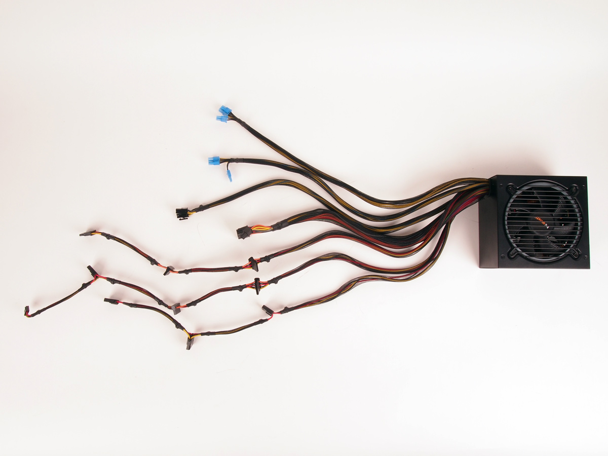

Bezüglich der Ausstattung hat be quiet! nicht allzu sehr gespart. Zwei PCI-Express-Anschlüsse mit 8(6+2)-Pin-Steckern sind in dieser Leistungsklasse als gut zu bezeichnen. Mit nur fünf SATA- und vier Molex-Anschlüssen ist das Pure Power zumindest durchschnittlich aufgestellt. Insgesamt geht die Ausstattung aber angesichts des Preises in Ordnung.
Die Kabellängen sind insgesamt eher überdurchschnittlich und auch die Verarbeitung kann sich sehen lassen. be quiet! gewährt auf die Pure Power L8 drei Jahre Herstellergarantie, was in dieser Klasse nicht selbstverständlich ist.
