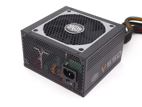

Das Cooler Master V550S bietet eine hochwertige Optik.
Das Design der V-Semi-Modular-Series ist nicht spektakulär, passt aber durch seine nüchtern technische Art auch optisch in viele Systeme. Das mit 140 Millimetern Länge recht kompakte Stahlblechgehäuse ist mit einer Beschichtung in Anthrazit versehen, wobei diese in Art und Ausführung dem gewohnten Standard entspricht. Als Designmerkmale hat Cooler Master an den Seiten eine Rillenstruktur und auf dem Deckel den bereits erwähnten Zierrahmen integriert.

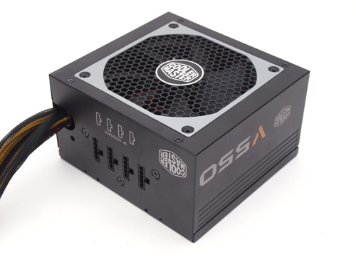

Das Cooler Master V550S ohne Anschlusskabel.
Das Cooler Master V550S verfügt über ein teilmodulares Kabelmanagementsystem, bei welchem im Unterschied zu den meisten anderen Netzteilen mit Kabelmanagement aber nur die Peripheriekabel abnehmbar sind. Die von Cooler Master gewählte Bezeichnung "Semi Modular" trifft den Punkt hier also sehr genau, denn im Prinzip ist es auch nur ein halbes Kabelmanagementsystem. Bei einem Netzteil wie dem V550S, welches leistungstechnisch eher weiter unten im Spektrum angesiedelt ist, fällt z.B. das Fehlen von abnehmbaren PCI-Express-Kabeln aber eher wenig ins Gewicht.

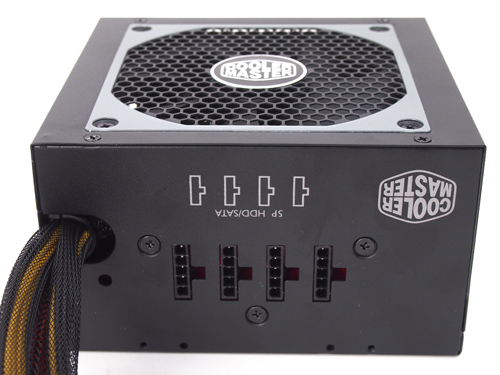

Der Anschlussbereich des Cooler Master V550S bietet beschriftete Buchsen.
Das semi-modulare Kabelmanagement verfügt über vier Anschlussbuchsen für Peripherie-Kabel. Die Verarbeitung des Systems ist gut und sogar an eine Beschriftung hat Cooler Master gedacht, auch wenn sie aufgrund der "Übersichtlichkeit" und Steckerkodierung nicht unbedingt notwendig wäre.

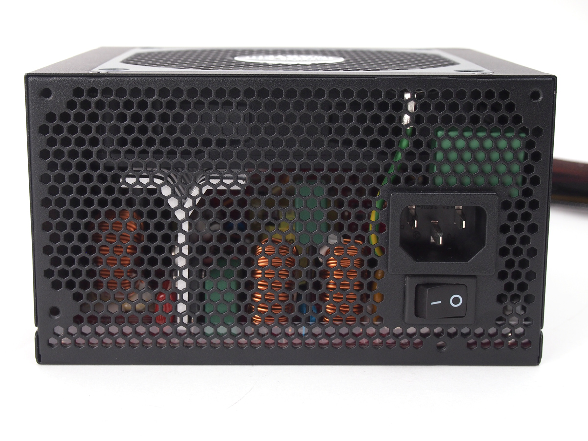

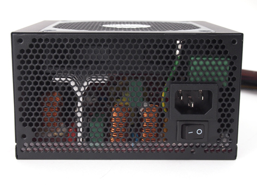

Die Außenseite des Cooler Master V550S

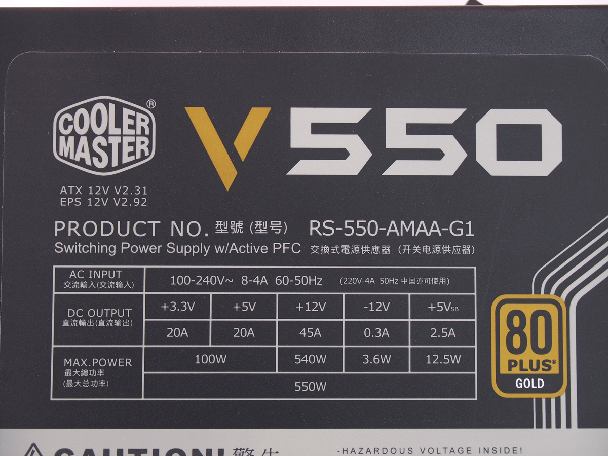

Auch wenn Optik und Ausstattung zu stimmen scheinen, entscheidend bei einem Netzteil ist weiterhin die Leistungsfähigkeit. Wie diese im Detail einzuordnen ist, haben wir später in den Testergebnissen aufgeführt. Ein Blick auf das Typenschild des Cooler Master V550S zeigt aber bereits vielversprechende Werte. Mit 100 Watt auf den beiden Nebenspannungen, die nominal jeweils für bis zu 20 Ampere freigegeben sind, bietet das V550S ausreichend Leistung. Die bei modernen Systemen wichtigen 12 Volt sind mit 540 Watt respektive 45 Ampere belastbar, womit praktisch die gesamte Netzteilleistung auf 12 Volt zur Verfügung steht. Die VxxxS sind als Single-Rail-Netzteile ausgelegt, d.h. die 12V-Seite ist nicht in mehrere Unter-Spannungsschienen aufgeteilt, sondern die komplette 12V-Leistung lässt sich theoretisch über beliebige Anschlüsse nutzen.

Die Leistungswerte des Cooler Master V550S.
