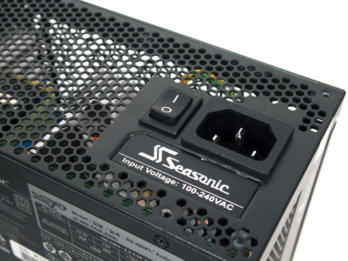

Das Seasonic-Netzteil verfügt über eine leistungsfähige Technik und zeigt daher dezent auch seinen Namen nach außen.
Seasonic gibt für das Platinum Fanless das Vorhandensein aller wichtigen Schutzschaltungen an: Überstromsicherung (OCP), Überlastsicherung (OPP/OLP), Unter- und Überspannungssicherung (UVP/OVP), Kurzschlussschutz (SCP) und - für ein Passiv-Netzteil sehr wichtig - eine Temperatursicherung (OTP). Gerade das Vorhandensein von letzter Schutzschaltung ist bei anderen Passiv-Netzteilen leider nicht die Regel. Soweit uns der Test möglich ist, konnten wir das Vorhandensein der Schutzschaltungen auch bestätigen, so konnten wir z.B. die OCP/(OPP)-Schwelle auf 12 Volt bei 55 Ampere finden.
