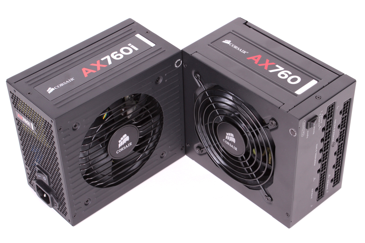

Corsair hat seine High-End-Linie "AX" grundlegend umgekrempelt und mit dem AX1200i kürzlich erst sein neues Flaggschiff im High-End-Bereich vorgestellt. Neben dem AX1200i sind nun zwei Modelle mit 760 Watt und zwei Modelle mit 860 Watt neu auf dem Markt erhältlich, die allesamt über 80PLUS-Platinum-Effizienz verfügen. Die als "AXi" bezeichneten Versionen setzen die gleiche "digitale" Technik ein, die schon beim AX1200i zum Einsatz kommt. Die AX-Modelle verwenden hingegen klassische Technik und müssen auch auf eine Corsair-Link-Schnittstelle verzichten. Dadurch sind Corsairs neue Modelle wie geschaffen für einen direkten Vergleich, den wir uns nicht entgehen lassen wollten, weswegen es nun heißt: AX760 vs. AX760i.
Auf den ersten Blick mag es etwas verwunden, dass Corsair die AX-Modellreihe nun noch einmal intern splittet. Bisher waren neben dem 1200W-Topmodell noch drei Varianten im Bereich von 650 bis 850 Watt mit 80PLUS-Gold-Effizienz erhältlich. Nun muss sich der Käufer bei den erhältlichen Leistungsstufen 760 und 860 Watt innerhalb der AX(i)-Serie zwischen zwei Modellen entscheiden. Der Hauptunterschied zwischen beiden Varianten liegt in der Ausstattung, denn im Test, um das Fazit einmal vorwegzunehmen, konnten beide Varianten trotz unterschiedlicher Technik eine ähnlich (sehr) gute Performance zeigen. Preislich bewegen sich beide im High-End-Segment, wobei das AX760 mit ca. 155 Euro noch etwas günstiger als das AX760i mit ca. 175 Euro zu haben ist.
AX760 und AX760i haben etliche Gemeinsamkeiten: Beides sind High-End-Modelle mit voll-modularem Kabelmanagement und sehr guten Anschlussmöglichkeiten, welche über 80PLUS-Platinum-Effizienz, eine hohe Leistungsfähigkeit auf 12 Volt und einen 120-mm-Lüfter verfügen. Die Herstellergarantie ist mit 7 Jahren bei beiden Modellen ebenfalls identisch, ebenso wie die Anzahl der Stecker und die im unteren bis mittleren Lastbereich geringe Geräuschentwicklung.
Die beiden Modelle unterscheiden sich hingegen beim Innenleben. Beim AX760i kommt ebenso wie beim AX1200i (zu unserem Test) eine neue Plattform von Flextronics zum Einsatz, die digitale Regelungstechnik einsetzt, wo sonst bislang immer analoge Steuerungen eingesetzt wurden. Das AX760 hingegen setzt zwar "nur" auf klassische Technik, aber die kommt in dem Falle von Seasonic und die zugrunde liegende neueste Platinum-Plattform darf man ruhig als "State-of-the-Art" bezeichnen. Weitere Unterschiede zwischen beiden Modellen liegen darin, dass das AX760i Corsairs eigene "Link"-Schnittstelle unterstützt, welche diverse Möglichkeiten im Bereich Hardwaremonitoring des gesamten Systems bietet. Diese Schnittstelle fehlt dem AX760, aber dafür bietet das AX760 per Schalter eine einfache Umschaltmöglichkeit zwischen aktivem und semi-passiven Lüftermodus.
