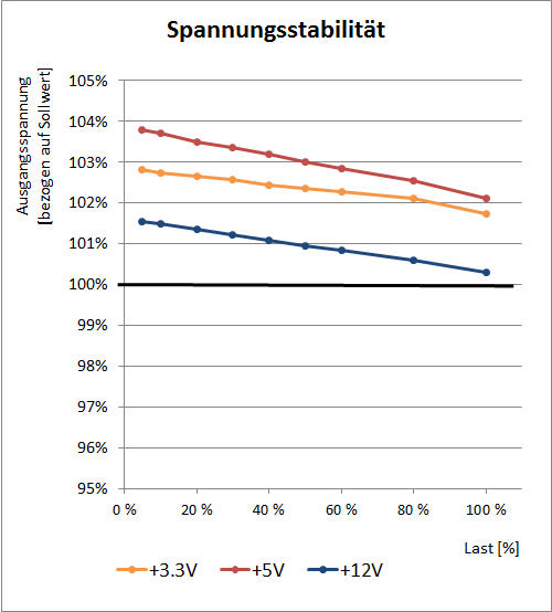

Die Qualität der Ausgangsspannungen ist eines der wichtigsten Merkmale eines Netzteils, eigentlich noch deutlich wichtiger als seine Effizienz. Arbeitet ein Netzteil nicht stabil bzw. liefert stark schwankende Spannungen, kann die Funktion des Rechners beeinträchtigt werden. Wir schauen uns daher einmal an, wie sich die Spannungen unter Last verändern und ob sie im durch den ATX Design Guide festgelegten Toleranzbereich bleiben. Dieser erlaubt Abweichungen von +/- 5 Prozent von der Sollspannung, der Wertebereich der Diagramme entspricht genau diesem Toleranzbereich.

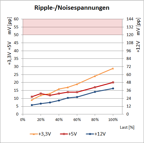

Weiterhin schauen wir uns die Qualität der Ausgangsspannungen per Oszilloskop im Detail an. Die so genannten Ripple-/Noisespannungen sind hochfrequente Wechselspannungen, die auf die eigentliche Ausgangs-Gleichspannung aufgeprägt sind. Sie entstehen durch die Arbeitsweise von Schaltnetzteilen und werden je nach Güte des Netzteildesigns bzw. seiner Ausgangsfilter mehr oder weniger stark herausgefiltert. Im ATX Design Guide ist festgelegt, dass auf 12 Volt Werte von 120 mV (pp, "peak-to-peak"), bei 3,3 Volt und 5 Volt 50 mV (pp) auftreten dürfen.
Das PC Power & Cooling Silencer Mk III 1200W kann mit stabilen Ausgangsspannungen punkten. Zwischen 5 Prozent und 100 Prozent Last liegt die Spannungsdifferenz auf 3,3 Volt und 5 Volt bei knapp einem bzw. zwei Prozent, die wichtige 12V-Seite zeigt mit knapp 1,2 Prozent ebenfalls eine angenehm kleine Veränderung.
Bei den Ripple-/Noise-Spannungen sieht die Lage ebenfalls gut aus. Auf 3,3 Volt werden maximal knapp unter 30 mV(pp), auf 5 Volt knapp 20 mV(pp) erreicht, was angesichts des Grenzwertes von 50 mV(pp) und der Tatsache, dass die Nebenspannungen immer etwas kritischer zu sein scheinen, als sehr gut zu bezeichnen ist. Die 12V-Schiene, die laut ATX Design Guide sogar Werte von bis zu 120 mV(pp) erreichen darf, bleibt beim Silencer auch unter Volllast unter 40 mV(pp).
Bei der Betrachtung der Qualität der Ausgangsspannungen des PC Power & Cooling Silencer Mk III 1200W ergibt sich ein erfreuliches Bild. Neue Bestmarken werden zwar nicht gesetzt, aber alle Messwerte liegen auf einem sehr guten Niveau, sodass an der Qualität des Silencer in dieser Disziplin keine Zweifel aufkommen.
