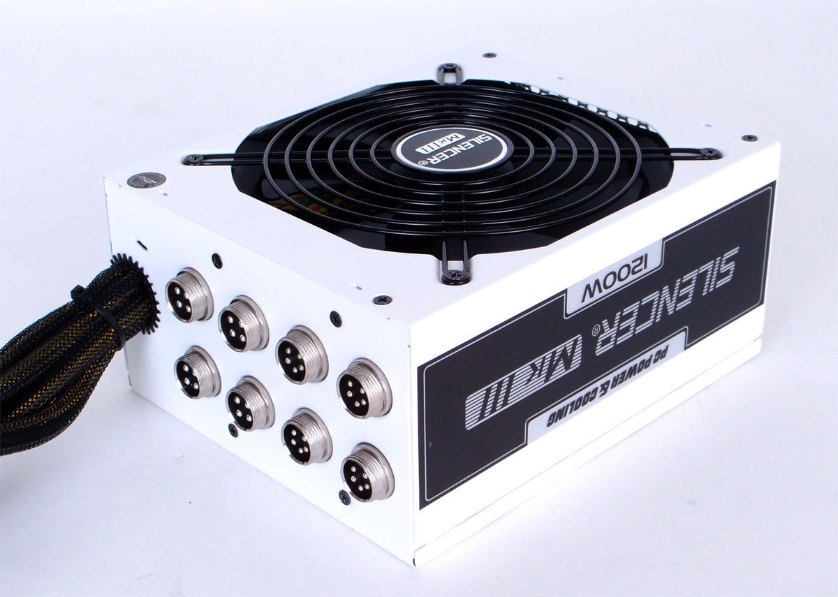

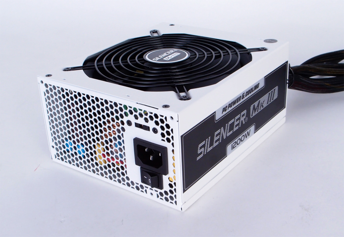

Optisch ist das Mk III 1200W dem Design der Modellreihe treu geblieben. Die mit 1200 Watt deutlich leistungsfähigere Technik benötigt natürlich auch mehr Platz, daher setzt PC Power & Cooling ein 180 mm langes Gehäuse ein. Im Vergleich zu anderen Netzteilen liegt es damit im Durchschnitt. Das nur 1000 Watt starke Antec HCP 1000W ist beispielsweie noch 10 mm länger.

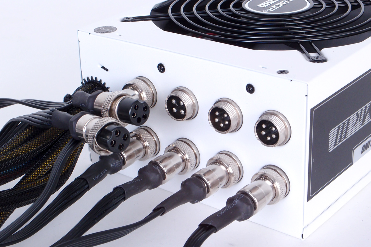

Das modulare Kabelmanagementsystem verwendet ein Stecksystem, welches schon vor etlichen Jahren von einem anderen Hersteller eingeführt worden ist. Die Firma "Hiper" ist zwar mittlerweile in Deutschland vollständig in der Versenkung verschwunden, aber es ist interessant zu sehen, dass nach Tagan vor einigen Jahren nun ein weiterer Hersteller dieses System wieder aufgreift.

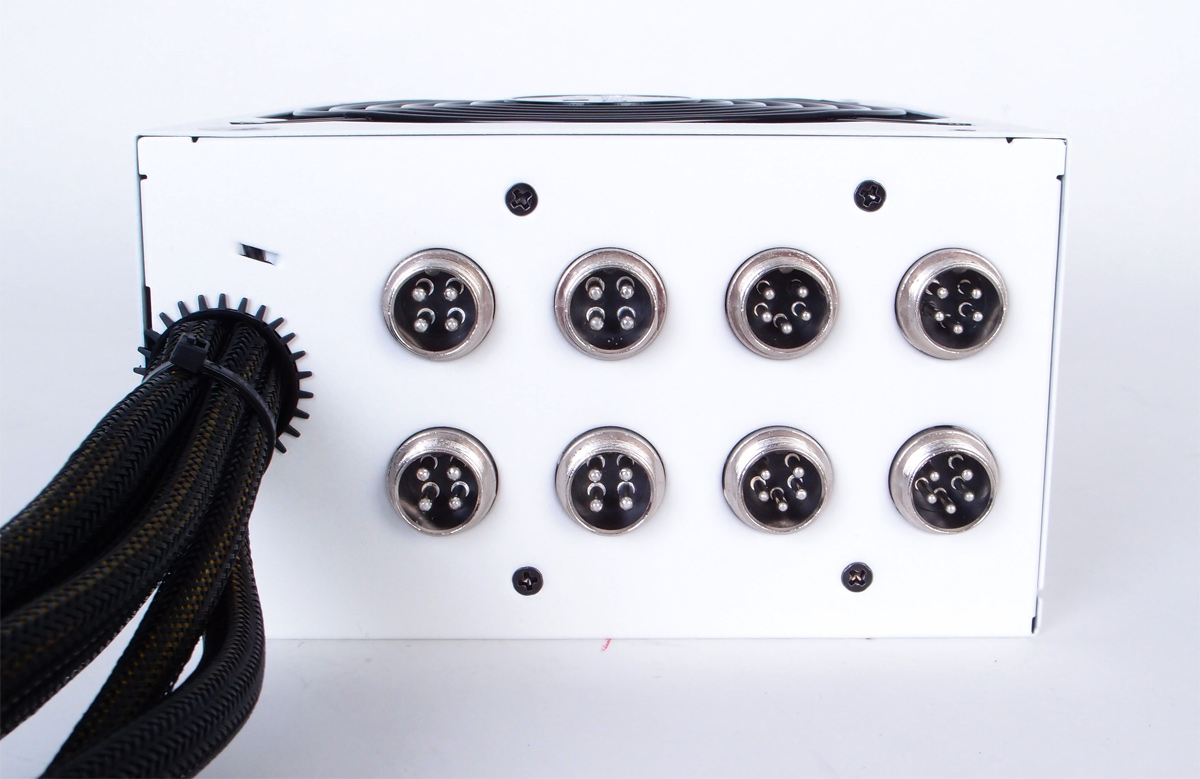

Ein näherer Blick auf das Anschlussfeld des Silencer Mk III 1200W.
Durch die Aufteilung in vier- und fünf-polige Varianten und eine Führungsnase, die einen Schutz vor verdrehtem Einstecken bietet, ist das System recht sicher vor Fehlbedienung und die zur Verfügung stehenden Kontaktfläche sollte auch ordentlich sein. Vermutlich ist es aber teurer als die sonst überwiegend eingesetzten Stecksysteme, die sich nahe oder ganz am "Mini-Fit Jr."-System von Molex orientieren, welches für diverse Verbindungen in einem PC-System zum Einsatz kommen. Die Verarbeitungsqualität spielt bei diesem auch eine wichtige Rolle, denn früher war bei Modellen von Hiper die Passgenauigkeit der Gewinde häufig so schlecht, sodass sich einige Muttern kaum aufschrauben ließen.
Ein potentiellen und durchaus nicht unerheblichen Sicherheitsmangel hat dieses System bei näherer Betrachtung doch. Im Betrieb nicht benutzte Buchsen sollte man tunlichst mit den beigelegten Silikon-Abdeckkappen versehen, denn schließlich stehen die Kontakte, welche selbst frei in der Buchse stehen, dann unter Spannung. Ein "umherfliegendes" Metallteil in Netzteilnähe kann hier leicht für einen Kurzschluss sorgen. Ein Schutz durch eine OCP ist vorhanden, aber dieser wird aufgrund des Single-Rail-Designs erst bei weit mehr als 100 Ampere eingreifen. Sicherer wäre es gewesen, Stecker- und Buchsenseite zu tauschen, damit die deutlich berührungssichere Buchse am Netzteil platziert wäre. So bleibt nur, darauf hinzuweisen, dass die vermeintlichen Staubschutzkappen eigentlich noch eine viel wichtigere Funktion haben und nicht nur zur Lagerung verwendet werden sollten.
Die Steckplätze auf dem Anschlussfeld sind zwar nicht beschriftet oder farblich gekennzeichnet, aber da eine Fehlbedienung bei der Bestückung ausgeschlossen ist, zumindest sofern nicht rohe Gewalt ins Spiel kommt, ist das auch kein Nachteil. Die Verarbeitungsqualität bei PC Power & Cooling ist erwartungsgemäß gut, die Muttern lassen sich zur Sicherung leichtgängig anziehen. Durch den Metallkorpus des Steckers und der geraden Kabelführung ist der Abstand zum Netzteil, ab dem sich das Kabel zur Seite wegführen lässt, größer als bei anderen Systemen. Ungefähr 6 cm beträgt dieser Abstand beim Silencer Mk III 1200W. Neben den 180 mm Gehäuselänge ist das eventuell bei manchen Systemen einzuplanen.
Zum Einsatz kommt in dieser Leistungsklasse erwartungsgemäß eine Variante eines LLC-Resonanzwandler mit den üblichen Ergänzungen auf der Sekundärseite wie z.B. "Synchronous Rectification" und nachgeschaltete DC-DC-Spannungswandler. Bzgl. des Fertigungspartners macht PC Power & Cooling zwar keine Aussage, aber gelegentlich ist von Super Flower zu lesen. Sinn würde es machen, denn Super Flower hat sich seinen letzten Modellen durchaus sicher im Premium-Segment angekommen und punktet insbesondere im Bereich Effizienz.

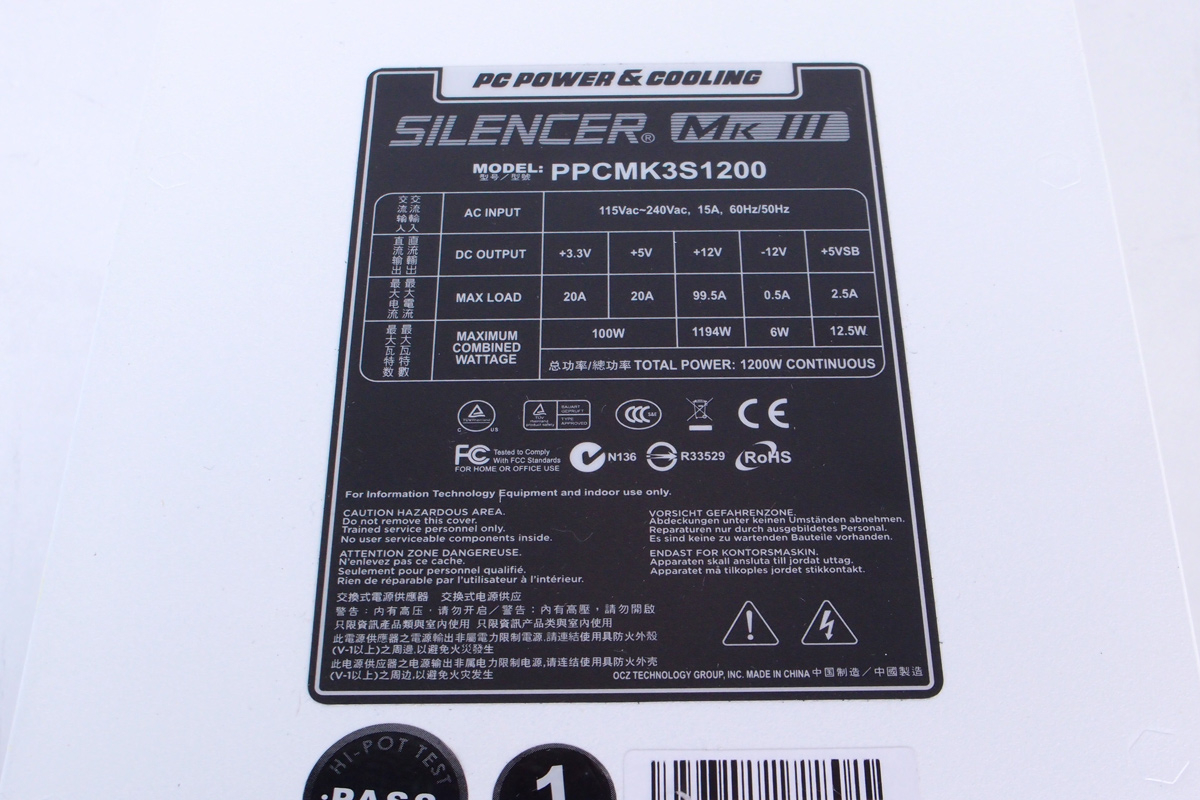

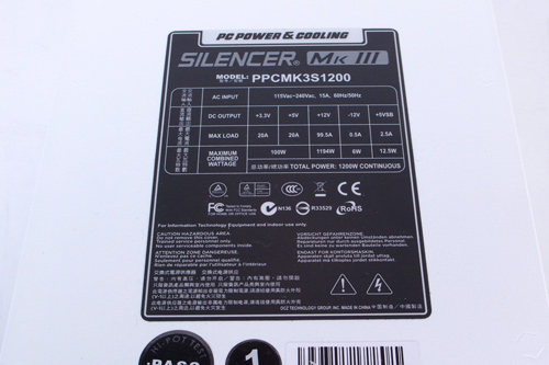

Das PPCMK3S1200 ist als klassisches Single-Rail-Netzteil konzipiert. Bei 1200 Watt Nominalleistung knackt die 12V-Schiene daher auch fast die Marke von 100 Ampere. Mit 1194 Watt, respektive 99,5 Ampere steht auf der 12V-Seite sehr viel Leistung bereit. Nur wenige Netzteile auf dem Markt sind noch leistungsfähiger. Die Nebenspannungen sind mit je 20 Ampere und 100 Watt zusammen belastbar, was wenig erscheint, aber bei modernen Systemen mehr als ausreichend ist. Gängige Sicherungen sind mit an Bord, aber bei einer fast 100 Ampere starken 12V-Schiene sollte man trotzdem Kurzschlüsse versuchen zu vermeiden.

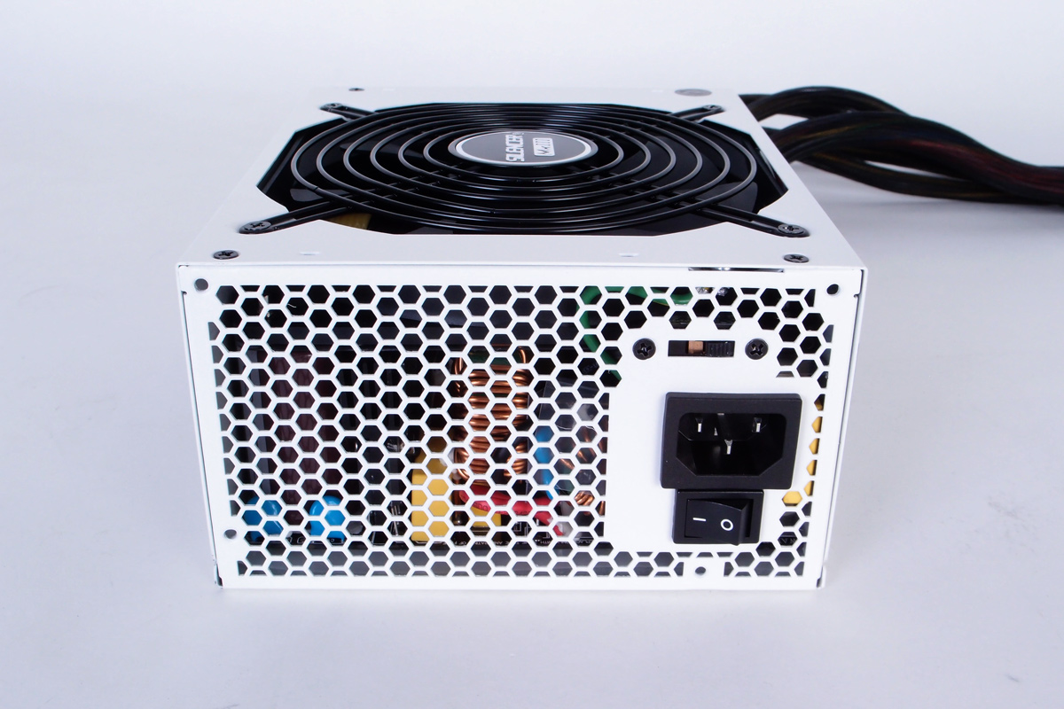

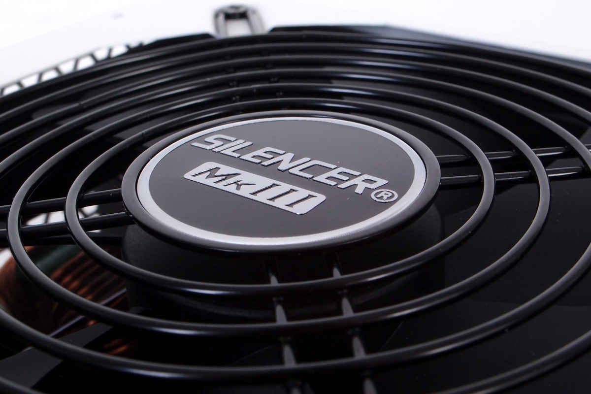

Beim Lüfter greift PC Power & Cooling wieder auf ein kugelgelagertes Modell zurück, welches in Sachen Lautstärke aber eine durchaus gute Performance liefern kann. Das Silencer Mk III 1200W verfügt über ein Feature namens "Dual Thermal Control System". Darunter verbirgt sich eine Lüftersteuerung, wie sie Seasonic mit der Platinum-Series eingeführt hat. Über einen kleinen Schalter an der Rückseite lässt sich manuell entweder der aktive oder semi-passive Modus einstellen. Im semi-passiven Modus blieb der Lüfter im Rahmen unseres Tests bis kurz nach Erreichen des Lastpunktes 60 Prozent auch ausgeschaltet, im aktiven Modus dreht er bis dahin mit konstanten 975 U/Min. Im Bereich ab ca. 70 Prozent Last hatte der gewählte Modus dann keinen Unterschied auf die Lüfterdrehzahl. Diese stieg über knapp 1100 U/min bei 80 Prozent Last schließlich auf knapp unter 1200 U/min bei Volllast.
Im semi-passiven Modus bei ausgeschaltetem Lüfter war das Silencer Mk III lautlos, kein Fiepen oder Zirpen störte die Ruhe. Im aktiven Modus bei 975 U/min arbeitet der Lüfter leise, ist aber in direkter Nähe schwach wahrnehmbar. Mit Erhöhung der Drehzahl bei gesteigerter Last bleibt der Lüfter schließlich auch unter Volllast noch recht leise, wenn auch der Lüfter etwas zu rauschen anfängt. Positiv ist, dass der verwendete Lüfter von guter Qualität ist, sodass keine besonderen Lagergeräusche auftreten. Als ausgewiesenes Silent-Netzteil würden wir das Silencer Mk III nicht bezeichnen wollen, aber insgesamt arbeitet es angenehm leise und dürfte von (fast allen) Usern auch so empfunden werden.

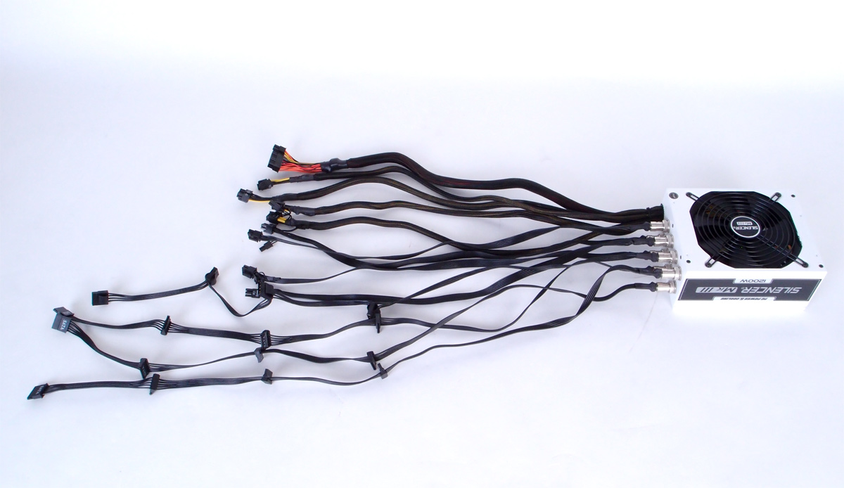

Das PPCMK3S1200 bringt der Klasse entsprechend gute Anschlussmöglichkeiten mit. Mit bis zu sechs PCI-Express-Anschlüssen und zwei 8-Pin-CPU-Versorgungssteckern lassen sich im Zusammenspiel mit 1200 Watt auch anspruchsvollere Multi-GPU-Systeme versorgen. Manches Konkurrenzmodell bringt zwar in diesem Leistungsbereich schon acht PCI-Express-Anschlüsse mit, aber die sechs des PC Power & Cooling sollten in der Praxis genügen. Weiterhin lassen sich bis zu 15 Geräte mit SATA-Anschluss versorgen, für zunehmend aussterbende Geräte mit 4-Pin-Molex-Stecker stehen noch bis zu vier Anschlüsse bereit. 15 SATA-Abgriffe wirken zwar auf den ersten Blick reichlich, aber da meist nicht jeder Abgriff genutzt werden kann, ist dies durchaus noch eine sinnvolle Dimensionierung. Kabellängen sowie Verarbeitung gehen beim Silencer Mk III 1200W auch in Ordnung.
