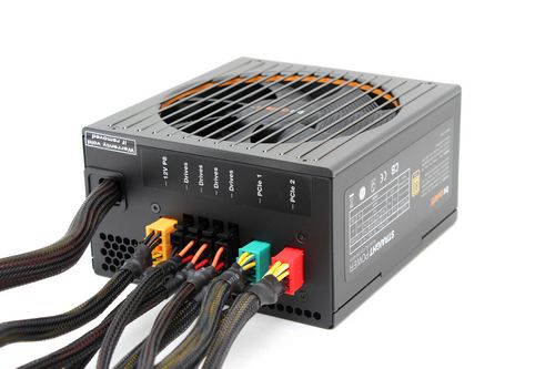

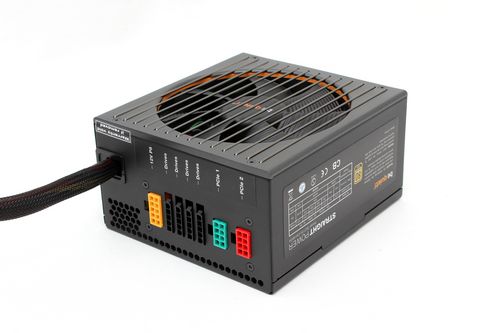

Neben Effizienz und Lautstärke bietet das Straight Power E9 CM 680W auch eine solide Ausstattung. Modulares Kabelmanagement und bis zu vier PCI-Express-Anschlüsse erlauben eine flexible Nutzung.

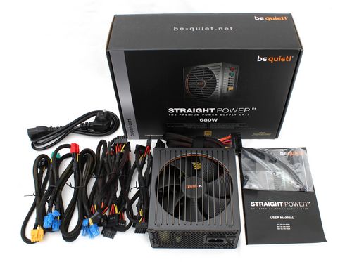

Beim Straight Power E9 CM 680W liefert be quiet! alles nötige Zubehör mit, die obligatorischen Kabelbinder und Schrauben sind neben dem Handbuch ebenfalls mit dabei. Als einzige Modellreihe bei be quiet! kommen die Straight Power E9 mit einer fünfjährigen Herstellergarantie, im ersten Jahr sogar inklusive eines kostenlosen Vor-Ort-Austauschs.

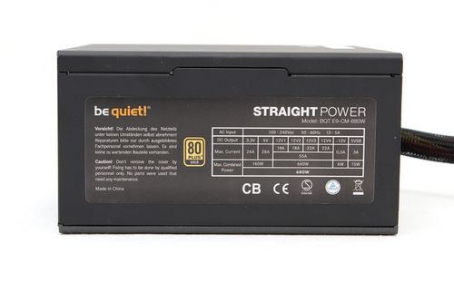

Auch bei der E9-Revision des Straight Power 680W setzt be quiet! wieder ein Design mit vier 12V-Schienen ein, welche jeweils mit 18 bzw. 22 Ampere angegeben sind. Die Gesamtleistung auf 12 Volt beträgt laut Datenblatt 660 Watt, womit fast die gesamte Netzteilleistung auf 12 Volt abrufbar ist. be quiet! greift für die E9 auf eine Plattform von FSP Fortron/Source zurück, die nach der Active-Clamp+SR-Topologie arbeitet. Diese Topologie bietet einen guten Wirkungsgrad und ist relativ preiswert, eignet sich aber nur für mittlere Leistungen bis zu 700 Watt, was im Falle der Straight Power aber gut passt.

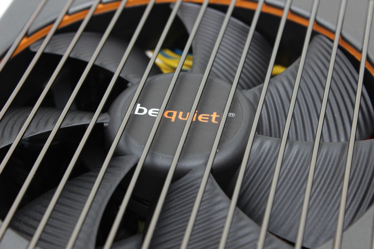

Der Lüfter E9-CM-680W basiert auf den Silent-Wings-Lüftern von be quiet! und arbeitet ebenfalls sehr leise.Beim Sprung von der E8- zur E9-Revision konnte be quiet! die Straight Power noch etwas leiser machen, u.a. durch den Einsatz eines 135-mm-Lüfters anstelle des bisher verwendeten 120-mm-Modells. Da auch das E8 schon recht leise war, ist der Unterschied zu den E9 nur bei genauem Hinhören festzustellen, aber er ist vorhanden. Bei niedriger bis mittlerer Last ist der 135-mm-Lüfter in normaler Umgebung auch in direkter Nähe zum Netzteil nicht herauszuhören. Bei 80 Prozent macht sich die deutlich erhöhte Drehzahl bemerkbar, sodass der Lüfter schwach herauszuhören ist. Wie bei 100 Prozent Last und weiter erhöhter Drehzahl auch aber nur in direkter Nähe. Aber nicht nur der Lüfter arbeitet sehr leise, auch die Netzteilelektronik selber ist nicht zu hören. Wo die meisten anderen Netzteile mehr oder weniger schwache Geräusche produzieren ("Spulenzwitschern" & Co), ist beim E9-CM-680W absolute Stille.

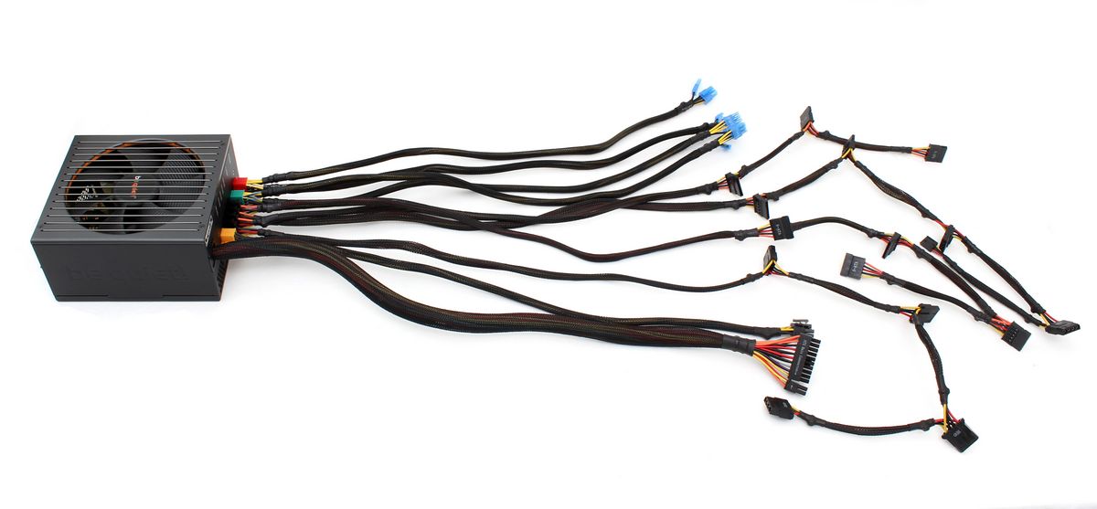

Mit den vier PCI-Express-Anschlüssen in flexibler 8(6+2)-Pin-Bauweise könnte man theoretisch zwar zwei NIVIDIA GTX 690 anschließen, aber dafür ist das E9-CM-680W von seiner Leistung her nicht ausgelegt. Mit zwei Mittelklasse-Grafikkarten im SLI- oder CrossFire-Betrieb kommt das be quiet! hingegen sehr gut klar, daher ist es praktisch, dass das E9-CM-680W - wie auch das kleinere E9-CM-580W - gleich vier Anschlüsse mitbringt. In Sachen Versorgung von Peripheriegeräten stehen mit bis zu neun SATA- und sechs 4-Pin-Molex-Steckern genügend Anschlussmöglichkeiten bereit.
