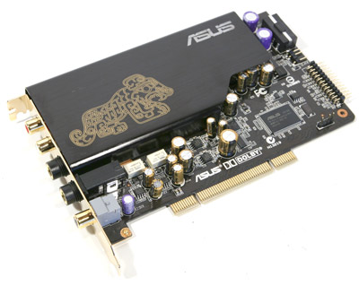

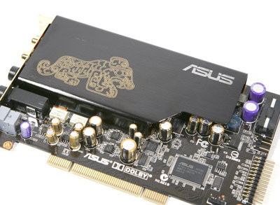

Sieht man die Xonar Essence zum ersten Mal, ist man unweigerlich von der Karte beeindruckt. Auf dem von ASUS gewohnten EMI-Shield prangt das in Gold gehaltene Logo der neuen Essence-Reihe, das an südamerikanische Kunst erinnert. Gepaart mit dem schwarzen PCB und dem vergoldeten Anschlussblech hinterlässt die STX somit unweigerlich den Eindruck „High End Pur“. Dabei soll das EMI-Shield aber nicht nur ästhetische Aufgaben erfüllen, sondern in erster Linie klanglich von Relevanz sein. So besteht die Hauptaufgabe der Verblendung darin, störende und „klangverunreinigende“ Strahlung der restlichen Komponenten von der empfindlichen Audio-Sektion abzuschirmen.

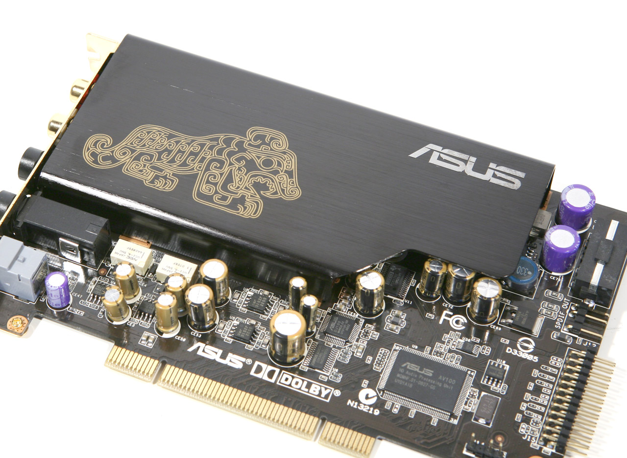

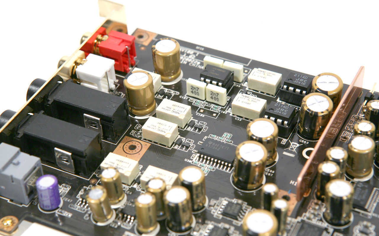

Bei der Essence STX geht ASUS nun aber noch einmal einen Schritt weiter als bei bisherigen Karten. Befand sich bei den übrigen High-End-Xonar-Karten ein Großteil der Komponenten unter dem Schutzschirm, fällt das EMI-Shield nun etwas kleiner aus. Das hat zur Folge, dass die Output-Sektion vollkommen von den übrigen Bauteilen abgeschirmt ist. Noch dazu trennt ASUS die unter dem Shield befindlichen Bauteile durch ein massives Kupferblech voneinander ab.
Die Erklärung dafür liegt auf der Hand: anders als bei „normalen“ Soundkarten kommt bei der Essence ein Kopfhörer-Vorverstärker zum Einsatz. Gerade hier kann es schnell zu störendem Elektrosmog kommen – ein Grund weshalb bei höherpreisigen HiFi-Komponenten die Netzteile gekapselt verbaut werden oder Vor- und Endstufen auf verschiedene Gehäuse aufgeteilt werden.

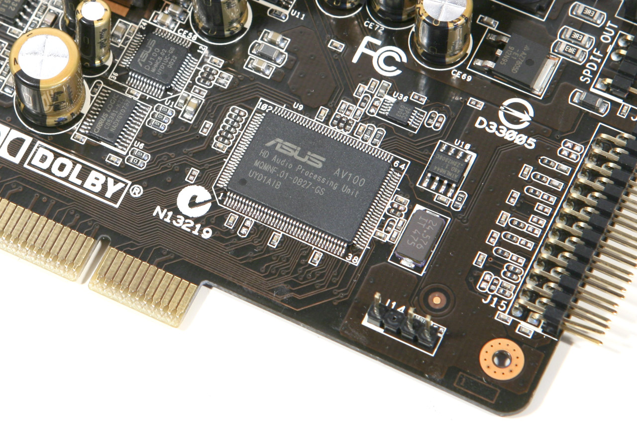

Als Chip kommt der von ASUS bekannte AV100 zum Einsatz, bei dem es sich um ein umgebrandetes Modell von Realtek handelt – für die Zielgruppe der Essence dürfte die Leistung aber nur von untergeordneter Wichtigkeit sein.

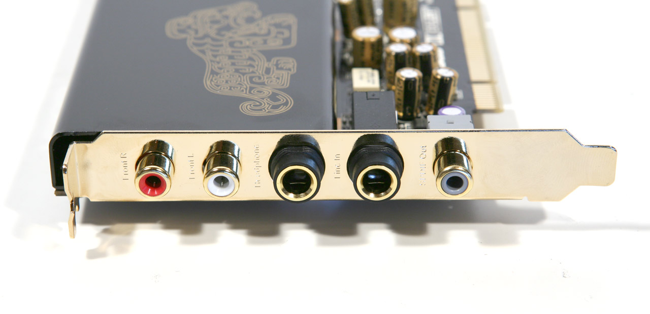

Das generelle Headphone-Thema der Xonar Essence STX wird natürlich auch auf dem Anschluss-Blech fortgeführt, das gar nicht so aussieht, wie man es von aktuellen High-End-Soundkarten für den Consumer-Bereich kennt. Neben zwei Cinch-Buchsen findet man dort auch zwei 6,3-mm-Klinke-Buchsen, je einen Ein- und Ausgang. Hochwertige Kopfhörer und Mikrofone können so ohne Adapter angeschlossen werden. Abgerundet wird das Panel durch einen coaxialen Digital-Ausgang.

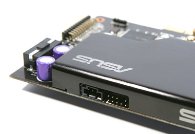

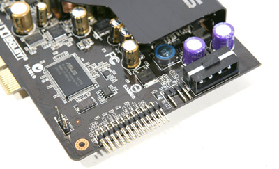

Abgerundet wird das Panel durch einen coaxialen Digital-Ausgang. Auf dem PCB findet man zudem einen Front-Panel-Connector, einen AUX-Anschluss sowie einen SP-DIF-Ausgang. Wenig überraschend ist auch der verbaute Stromanschluss.
