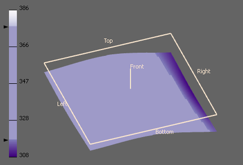

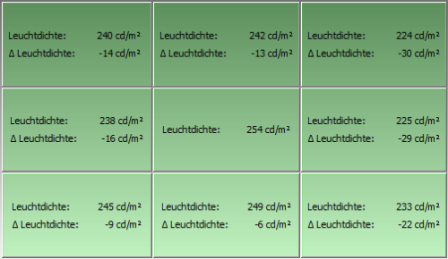

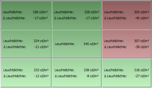

Im Thema Helligkeit und Ausleuchtung überzeugt die Hintergrundbeleuchtung des U3014 durch eine maximale Leuchtdichte von 345 cd/m² in der Bildschirmmitte. Demnach verfehlt der Monitor die in den Spezifikationen angegeben Maximalhelligkeit von 350 cd/m² nur unwesentlich. Die Helligkeit kann sich zudem über nahezu die gesamte Bildschirmfläche relativ konstant halten. Lediglich im rechten Drittel der Anzeigefläche weicht die Leuchtdichte mit 38 bzw. 40 cd/m² deutlich mehr als 30 cd/m² vom Referenzwert in der Mitte ab (blau gefärbt in der 3D-Ansicht weiter unten). Zu sehen ist dies mit dem bloßen Auge aber noch nicht.

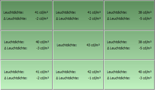

Regelt man die Helligkeit im OSD auf 50 Prozent herunter, so beträgt die maximale Leuchtdichte noch ganze 250 cd/m². Eine Helligkeitseinstellung von 0 Prozent zwingt die Leuchtdichte auf einen Wert von 43 cd/m² herunter.
Ausleuchtung/Helligkeit bei 100 Prozent
Ausleuchtung/Helligkeit bei 50 Prozent
Ausleuchtung/Helligkeit bei 0 Prozent
3D-Ansicht der Ausleuchtung

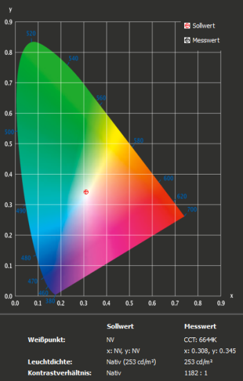

Im Chromatizitätsdiagramm trifft der Weißpunkt die Koordinaten von x=0,308 und y=0,345.
Weißpunkt im Chromatizitätsdiagramm

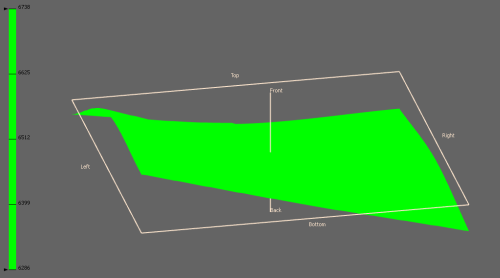

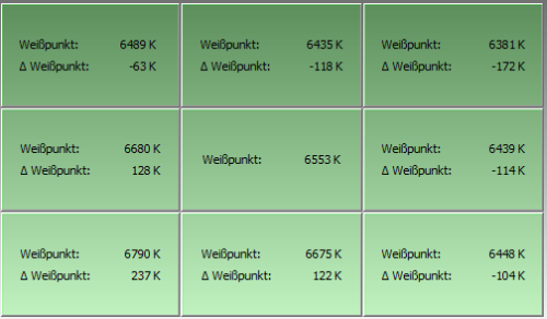

In der Bildschirmmitte beträgt die Farbtemperatur des Weißpunktes gute 6553 Kelvin. Ideal für den gängigen D65-Weißpunkt wäre hier eine Temperatur von 6500 Kelvin. Während die Farbtemperatur im linken Drittel um bis zu 237 Kelvin zunimmt, fällt diese im rechten Drittel um maximal 172 Kelvin ab. Trotz dieser Schwankungen hält sich der Weißpunkt über die gesamte Fläche noch in einem guten Bereich.
Weißpunkt in neun Messfeldern
3D-Ansicht des Weißpunktes

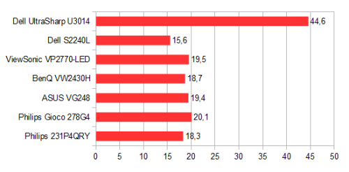

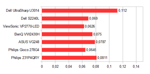

Um den Stromverbrauch der verschiedenen Monitore untereinander vergleichen zu können, betreiben wir diese bei einer Helligkeit von 150 cd/m² und machen anschließend unsere Messungen. Aufgrund der großen Bildschirmdiagonalen von 30 Zoll kommt der U3014 dabei auf rund 44,6 Watt (rund 0,112 Watt pro Quadratzoll). Gegenüber kleineren Geräten im 24-Zoll-Bereich ist das zwar ein deutlich höherer Verbrauch, viele 30-Zöller benötigen aber gern noch einmal eine gute Portion zusätzlichen Strom.
Gesamtstromverbrauch bei 150 cd/m² - Angaben in Watt
Stromverbrauch pro Quadratzoll - Angaben in Watt
