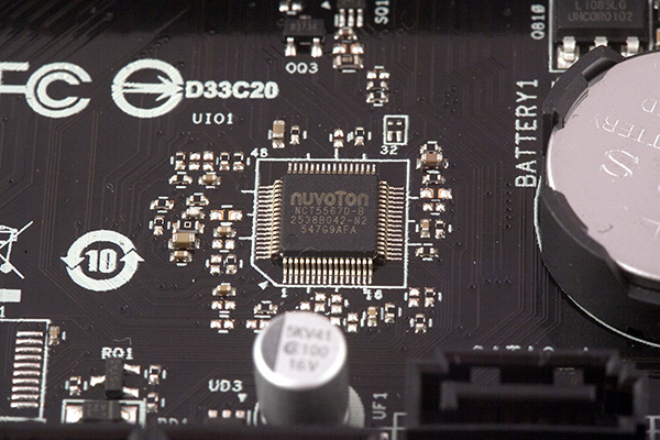

Natürlich ist auch ein SuperI/O-Chip mit an Bord.
Der Nuvoton NCT5567D-B kümmert sich nicht nur um die Überwachung der Spannungen, Temperaturen und Lüftergeschwindigkeiten, sondern kann auch letztere manuell steuern.
