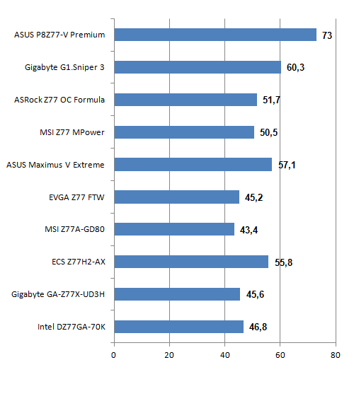

Wir haben alle Onboard-Komponenten deaktiviert, bis eben auf einmal LAN und den Audio-Codec. Die Ersparnis hält sich allerdings in Grenzen. Lediglich 0,6 Watt konnten eingespart werden.

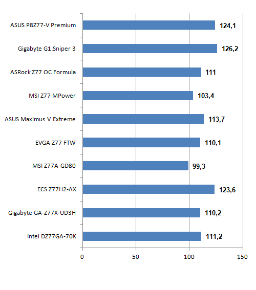

Ein identische Reduzierung konnte mit Cinebench verzeichnet werden. Hier sind es nur 0,5 Watt weniger.

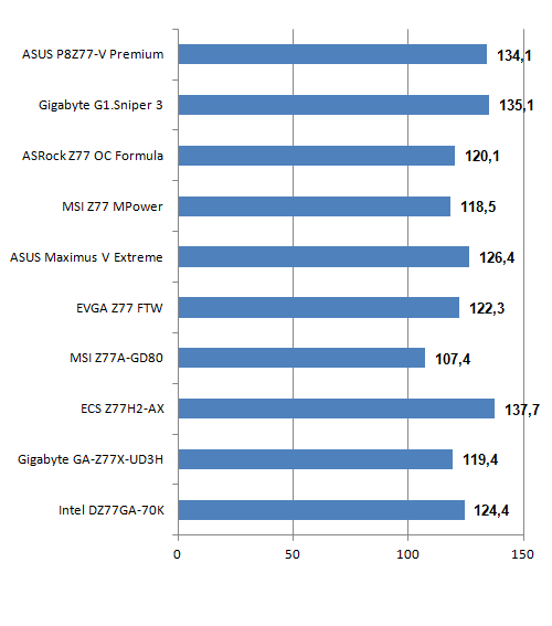

Immerhin konnte unter Prime95 knapp ein Watt gespart werden. Das ist zwar nicht viel, aber besser als gar nichts.
